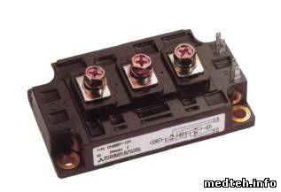

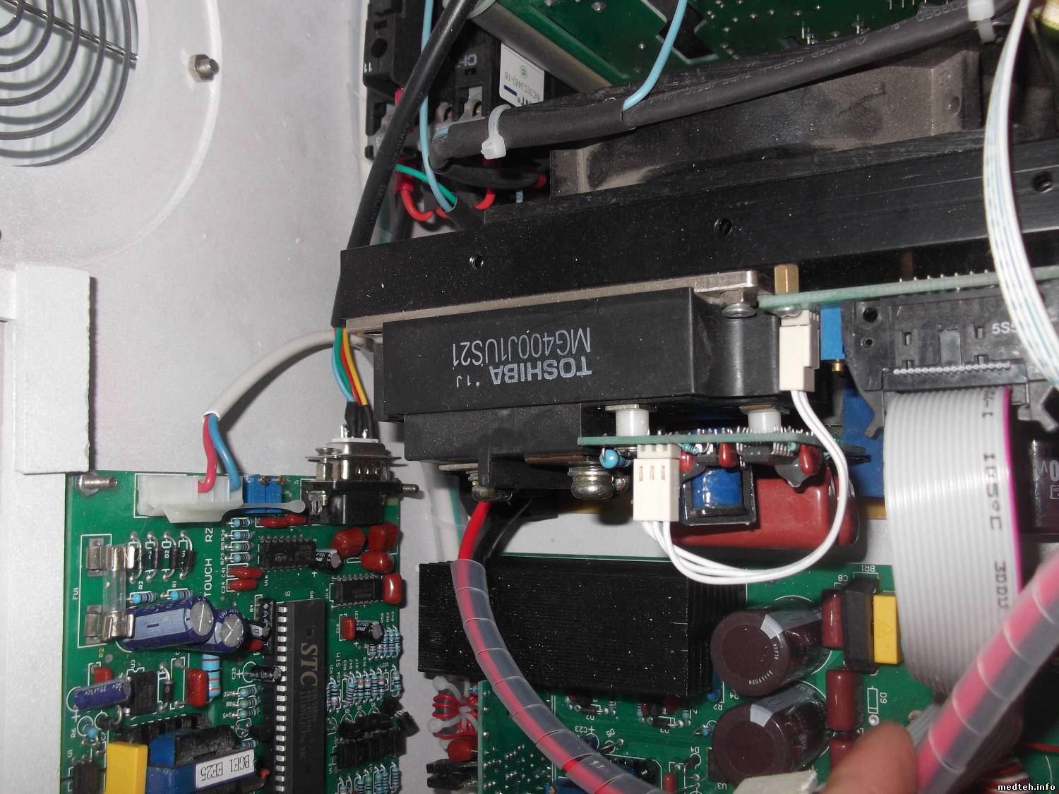

Никакой информации на эти китайские гугно-аппараты нет. Максимум что можно нарыть в интернете это инструкцию пользователя.
А модуль это IGBT транзистор, его нужно прозвонить выглядит он вот так:

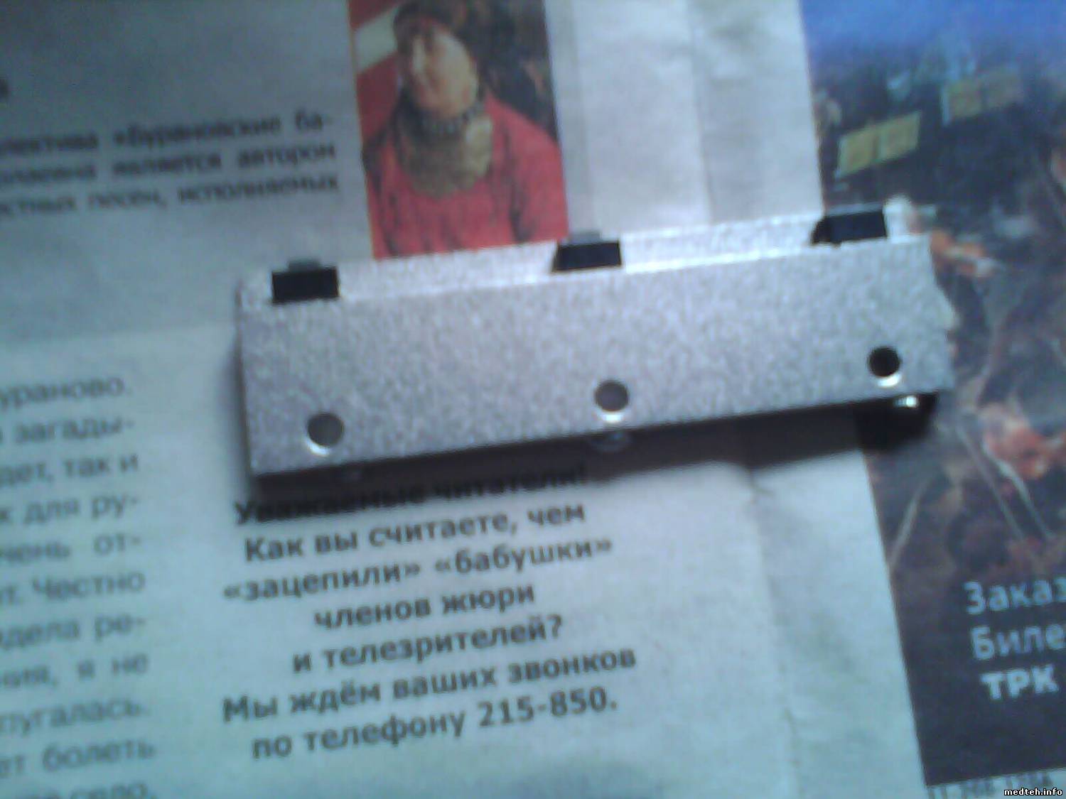

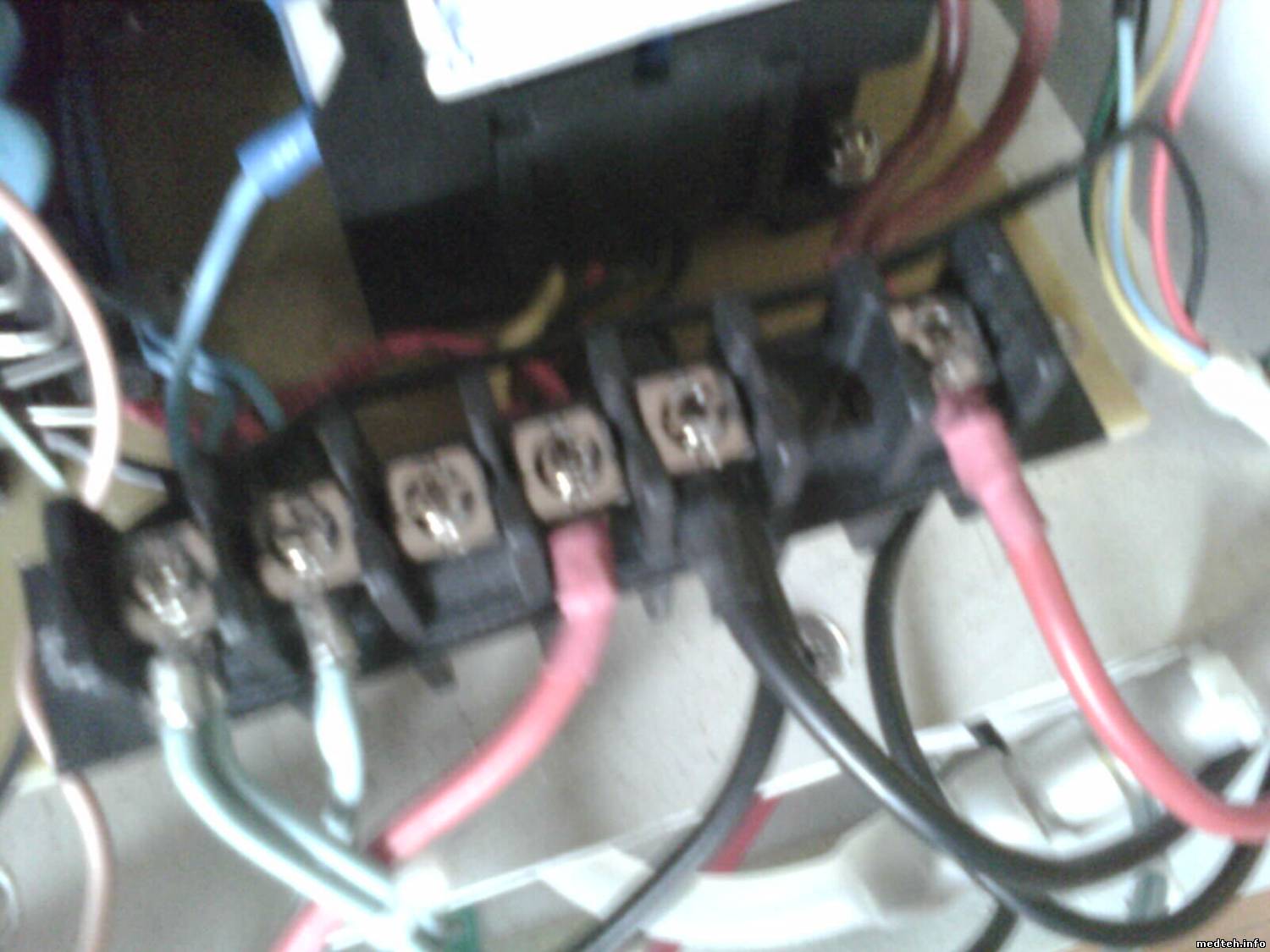

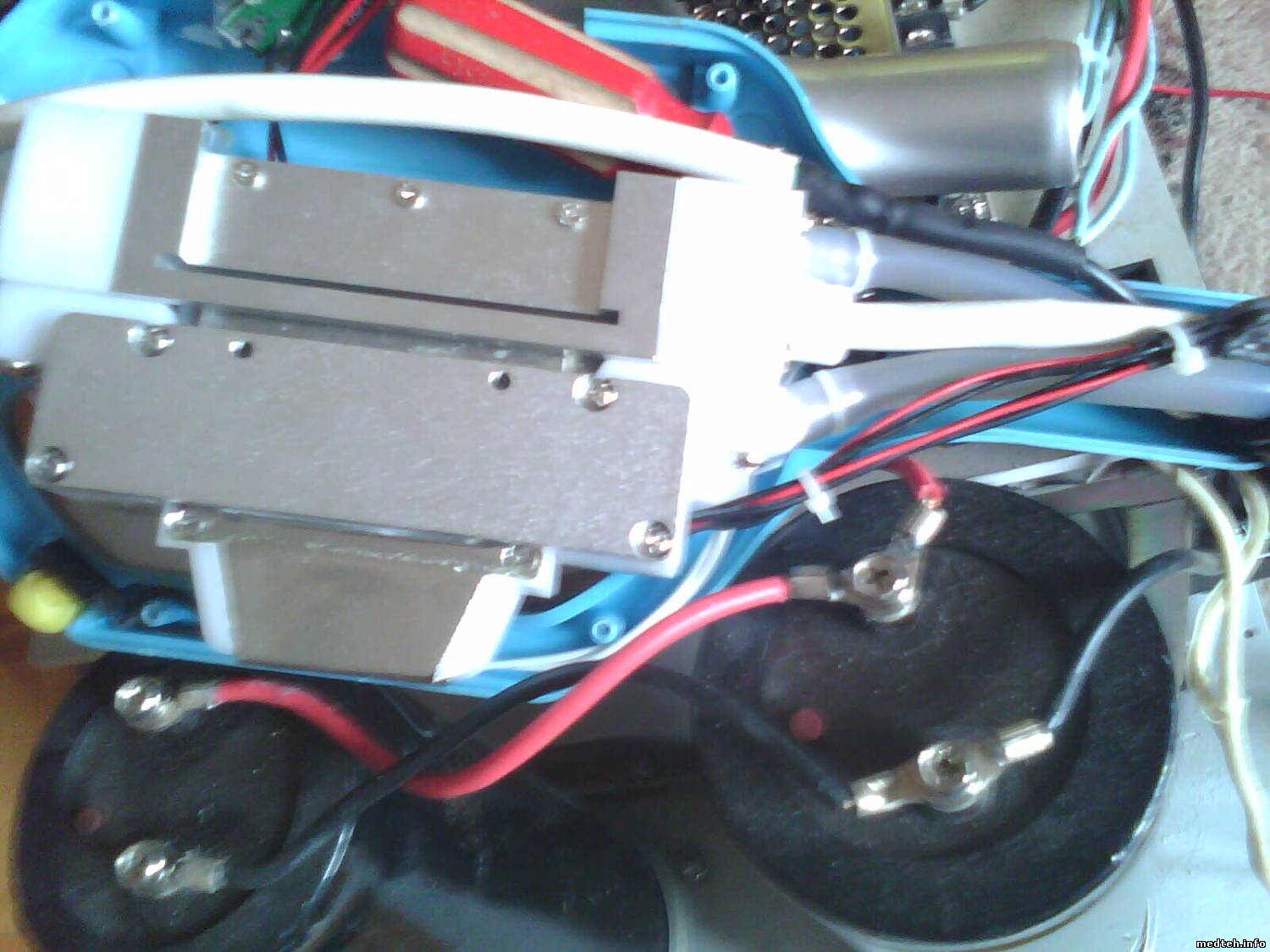

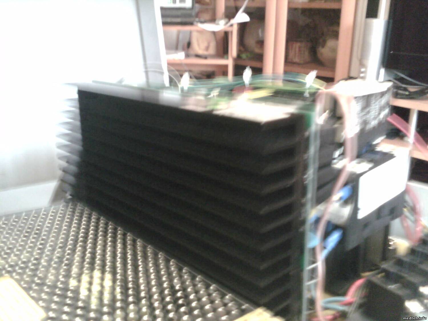

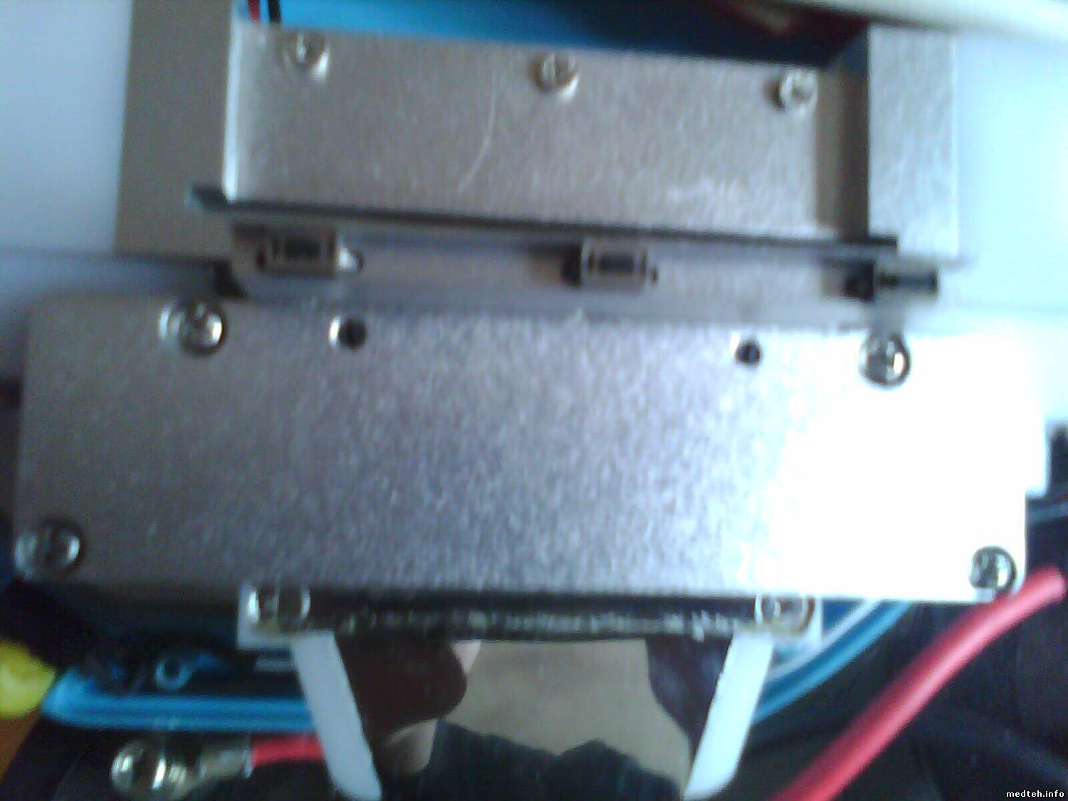

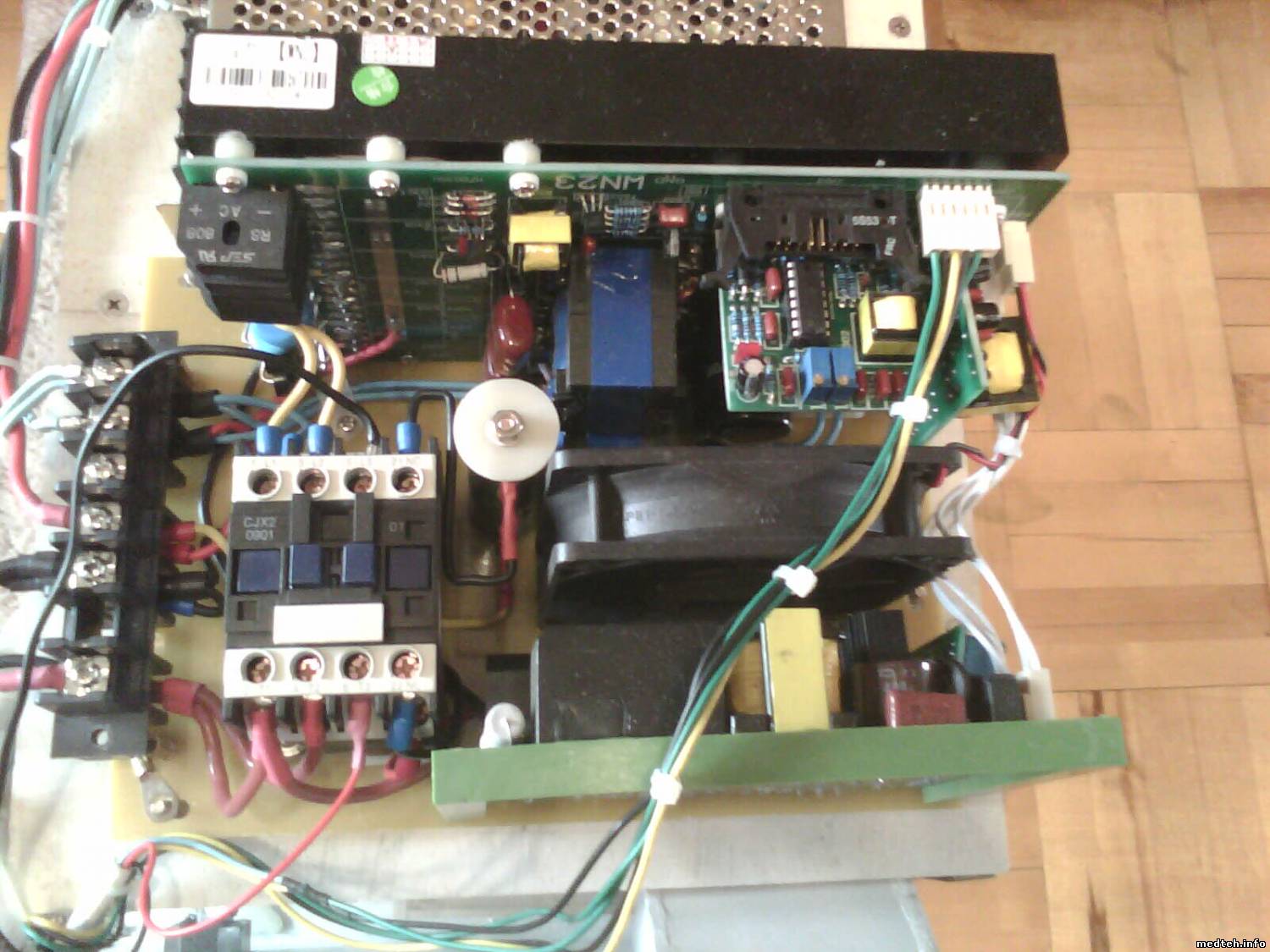

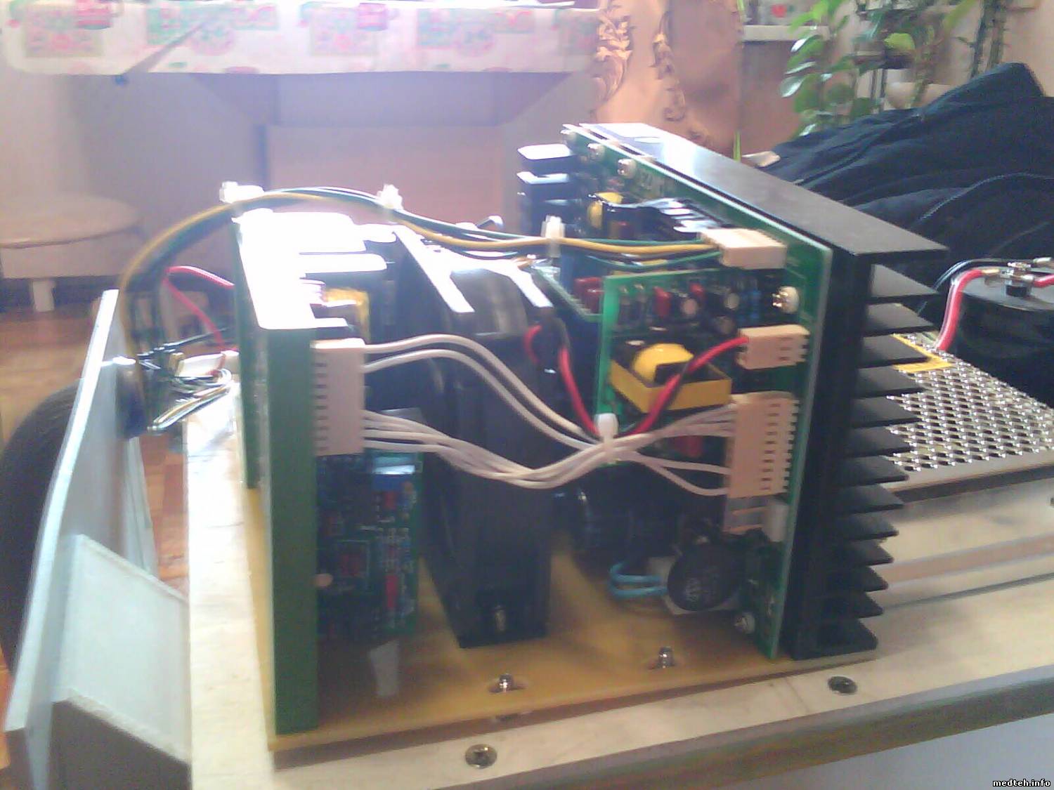

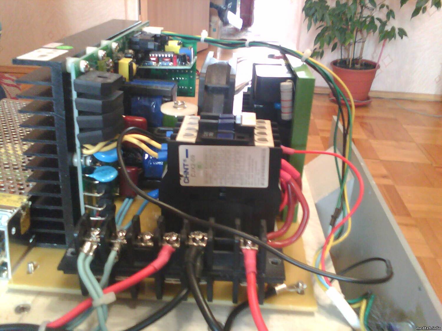

Вот фото контактора и манипулы:
9454190.jpg (141.6 Kb) · 5339329.jpg (104.7 Kb) · 4325562.jpg (94.5 Kb) · 6367647.jpg (135.3 Kb) · 8089505.jpg (117.1 Kb)

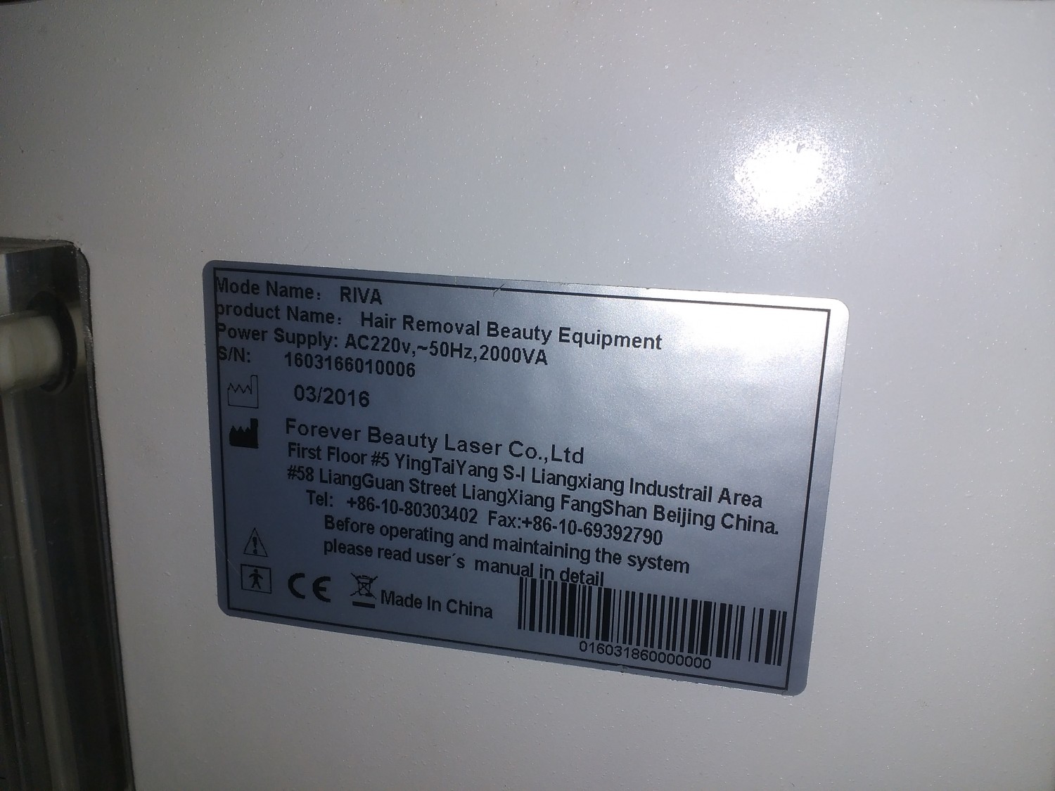

Вот такой аппарат - модель RIVA фирмы
