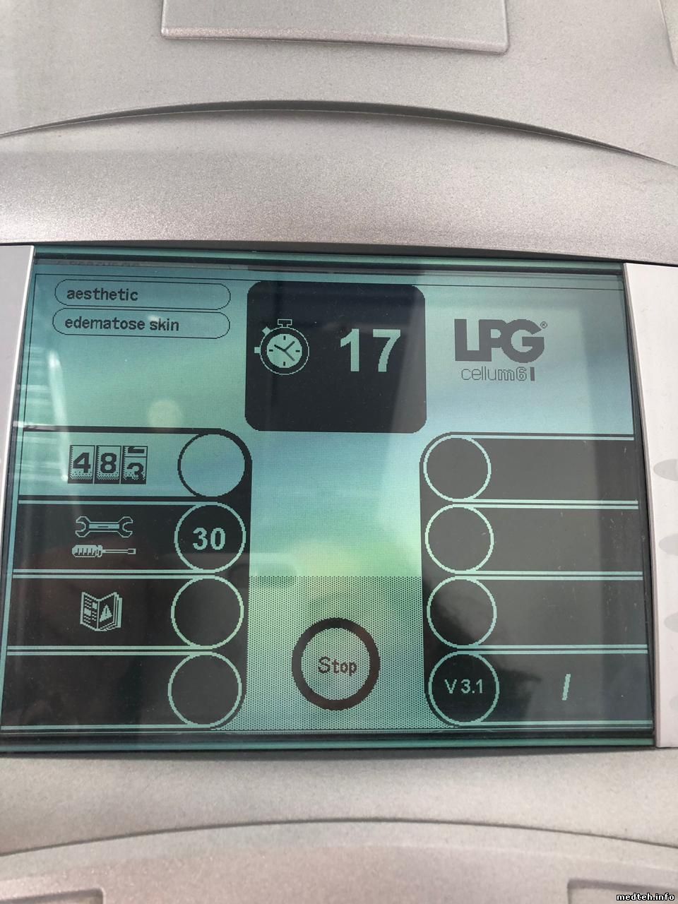

Всем доброго дня. Подскажите по такой проблеме:
Аппарат LPG первого поколения, после получаса работы выскакивает ошибка "30" как на фото.
В чём проблема ?
Так же прошу показать, где можно взять инструкции по северному обслуживанию этих приборов.
magicfire1984Дата: Четверг, 18.Апр.2019, 13:58 | Сообщение # 72
У вас сообщений: 21
Специалист по ремонту
Dron671, скорое всего что то с компрессором

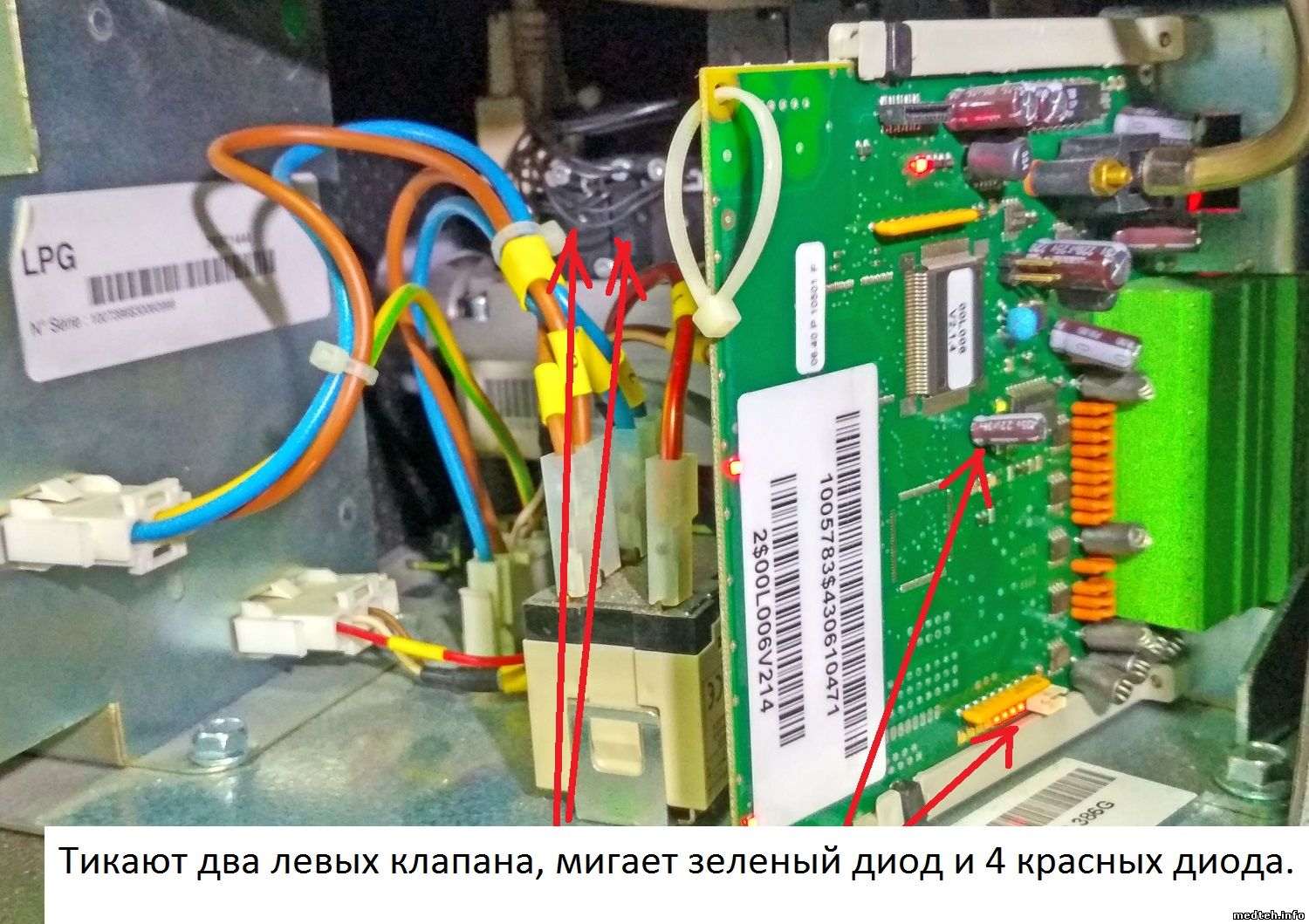

magicfire1984, Есть уточнения. Прибор работает примерно пол часа, потом появляться ошибка "1" на манипуле. Компрессор тухнет и прибор начинает "тикать" клапанами. Если выключить из розетки и включить заново - ничего не меняется. Продолжает тикать дальше.
По словам оператора, если прибор остынет - он снова начинает работать.
Пока прибор тикал- я отрыл его, как оказалось тикает 2 левых клапана (открываються - закрываются раз в секунду), в синхрон с клапанами мигают 4 красных диода. А так же мигает зелёный диод.
Dron671Дата: Суббота, 18.Май.2019, 11:55 | Сообщение # 74
Инженер IT
Сочи

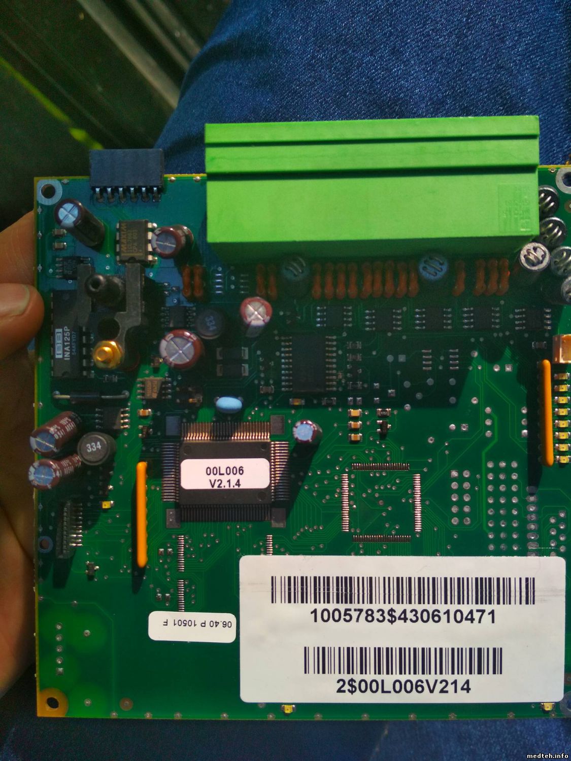

Есть подозрение, что в моём случае неисправен датчик давления на управляющий плате.
На самом датчике написано: "micro usa" и какие и есть (?) какая-то маркировка, которая не гуглится.
Где можно купить такой датчик? Или быть может купить его аналог?
Dron671Дата: Вторник, 21.Май.2019, 08:31 | Сообщение # 75
Инженер IT
Сочи
На датчике маркировка
4CF2G
200601
Возможно это 24PCCFA2G или 24PCCFH2G
Пока не нашёл где такой купить в России.

one-151Дата: Четверг, 20.Июн.2019, 09:14 | Сообщение # 76
Тоже любопытен этот момент? Почему то у меня при нагревании этого датчика меняются показания, хотя при замере аналоговым датчиком, вакуум стабилен
KikulДата: Пятница, 21.Июн.2019, 17:33 | Сообщение # 77
У вас сообщений: 113
Конечно будут меняться показания от нагрева, там же датчик состоит грубо говоря из резисторов соединенных мостом, от нагрева они меняют свои сопротивления, даже больше если надавить на датчик то показания тоже изменятся)))
https://ru.mouser.com/ProductDetail/Honeywell/24PCCFA2G?qs=pLJKYPamQJzd%252Bs6xxXVsjQ%3D%3D закажите тут, за месяц Вам привезут.

Dron671Дата: Вторник, 16.Июл.2019, 15:16 | Сообщение # 80
Инженер IT
Сочи
С моим lpg cellu m6 keymodule 1 проблема остаться.
Датчик давления заменил, фильтры поменял, проверил ёмкость пускового конденсатора, взял шлаг до манипулы от другого аппарата, проверил БП (напряжение стабильное, пульсаций нет).
И прибор какое то время работал без косяков. Сегодня снова выдал ошибку. Фото ошибки на фото ниже.
https://yadi.sk/i/ATq7lb8hmiHmyQ
https://yadi.sk/i/4QizUocn-QrHuQ
В чём ещё может быть дело ? От чего может появляться такая ошибка на дисплее ?
