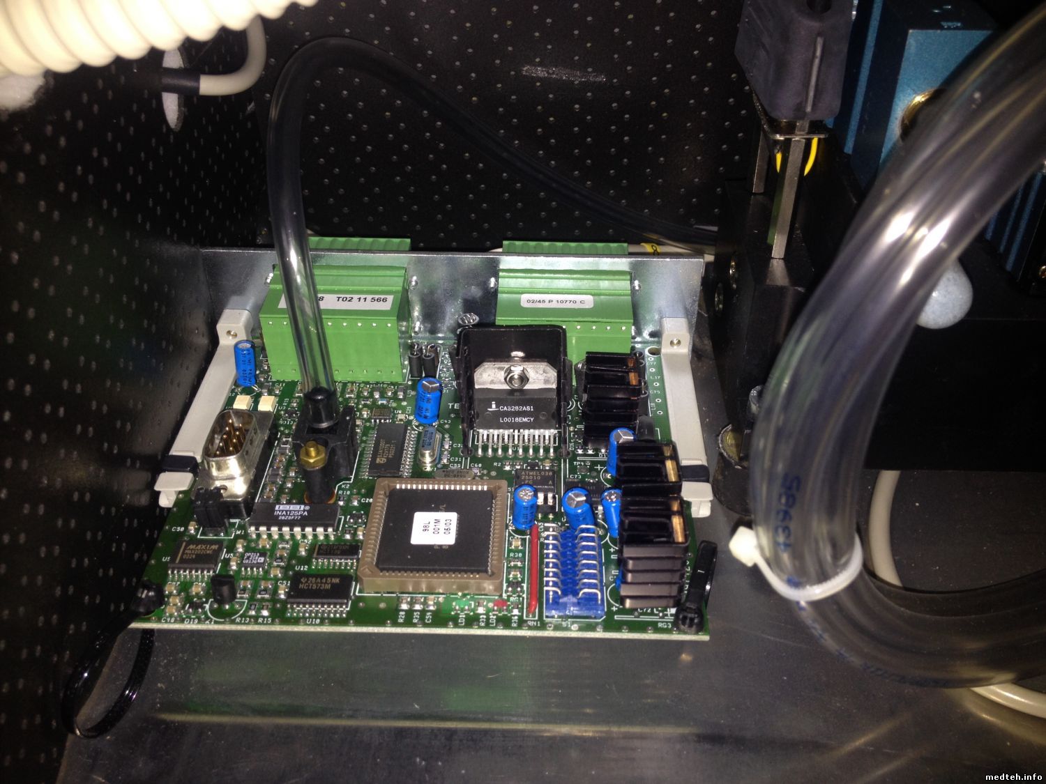

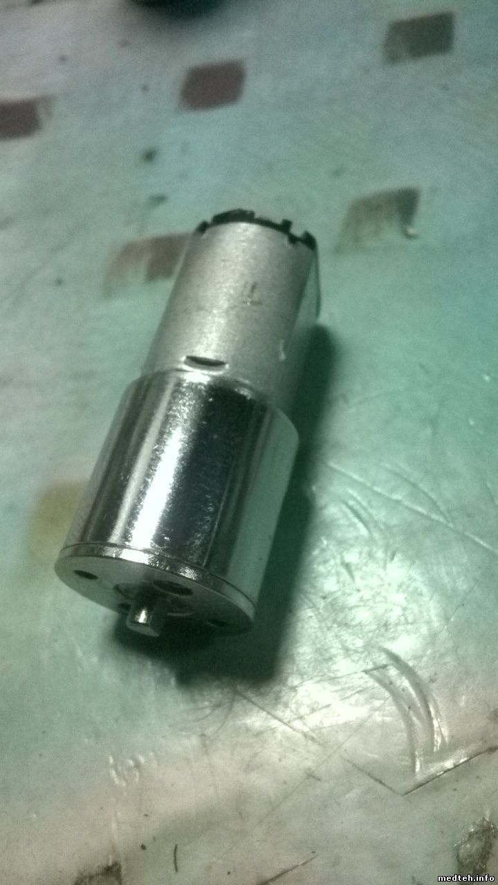

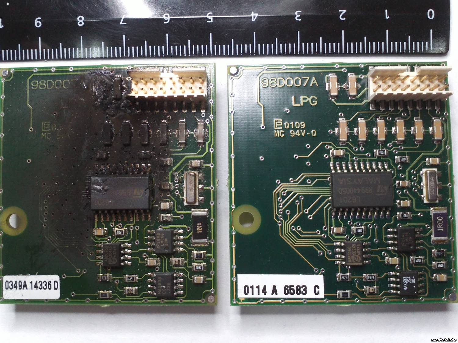

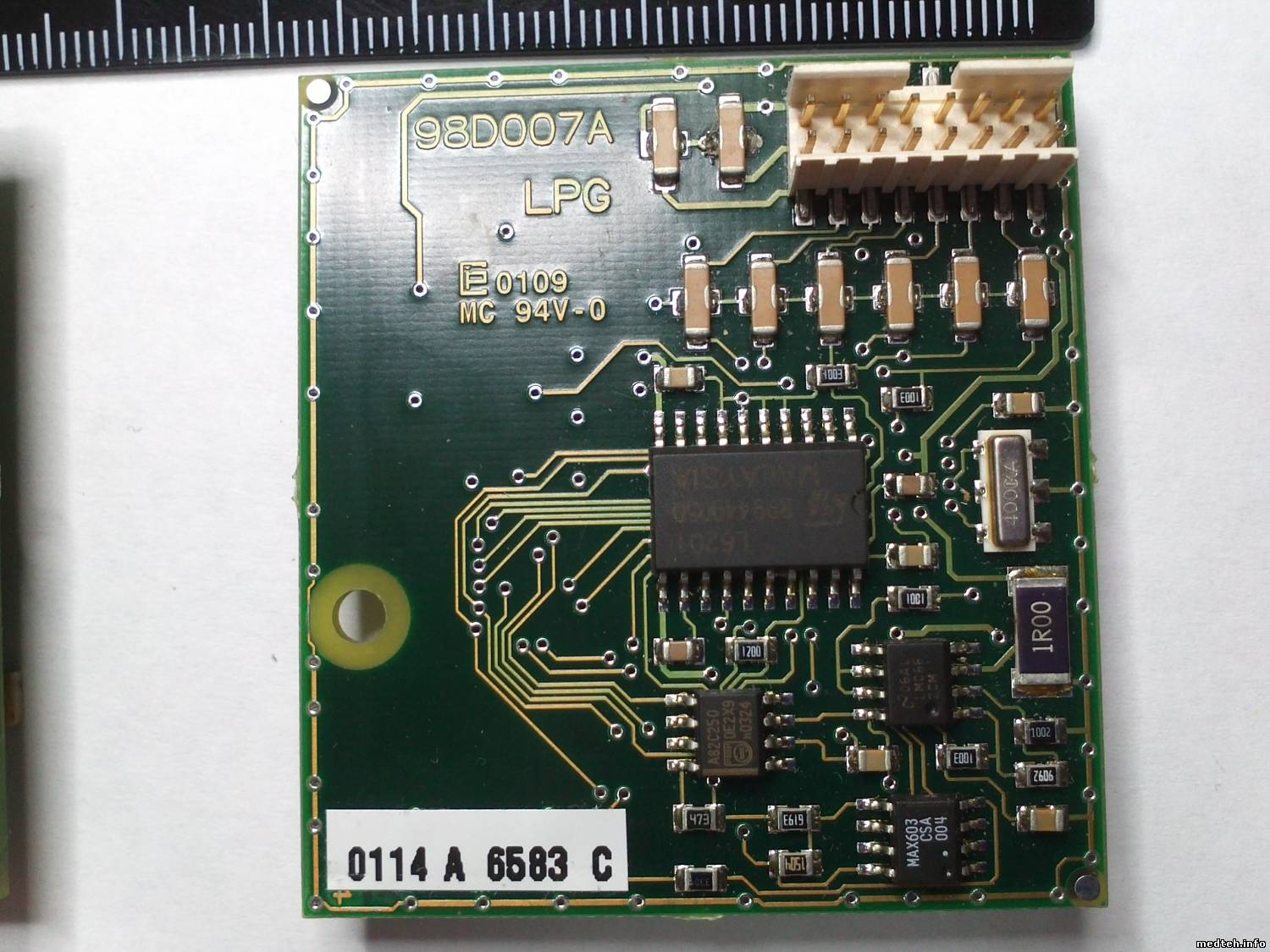

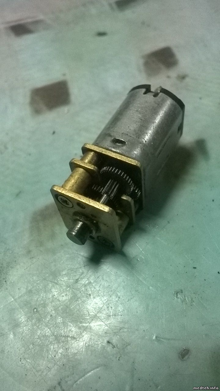

Попался мне для ремонта аппарат (о моделях ап-тов см. с.14), применяемый в косметологии LPG со следующим дефектом: не вращаются ролики (реверсивные) на манипуле. После вскрытия манипулы я нашел, как я думаю, вероятную причину данного дефекта. По тому, как питание на плату 24V DC приходит, а выхода с микросхемы нет, при этом она довольно таки сильно греется! См фото . Обратная сторона платы .
На плате микросхема L6201 которая и задает направление вращения двигателя, а следом и роликов.
Была еще и старая не исправная манипула. В ней аналогичная плата, но дефект уже более чем наглядный!!! См фото
Беда все с той же микросхемой.
Теперь собственно вопросы. Как вы думаете не могло ли, на плате 0114 А 8583 С, выйти из строя по мимо L6201 еще что то (понимаю, что вопрос риторический)?
Что за элементы расположенные возле разъема?
Сообщение отредактировал Aleks216 - Пятница, 22.Июн.2012, 10:38
AlexiumДата: Пятница, 22.Июн.2012, 10:47 | Сообщение # 2
Quote (Aleks216)
По виду - проходной конденсатор.
Причины приведшие к неисправности микросхемы - пульсации напряжения питания микросхемы, большие помехи по цепи управления (конденсаторы не справляются) или перегрев. Может что-то ещё.
Aleks216Дата: Пятница, 22.Июн.2012, 11:07 | Сообщение # 3
У вас сообщений: 58
Quote (Alexium)
А могут ли они тогда "звониться" накоротко?
Quote (Alexium)
с этим могу согласиться! Надо брать осцилограф и смотреть пульсации. Проверю.
А как на счет того что приведет ли замена микросхемы к победному результату..?
AlexiumДата: Пятница, 22.Июн.2012, 13:29 | Сообщение # 4
W3F_AVX.pdf (448.7 Kb)
Aleks216Дата: Пятница, 22.Июн.2012, 23:10 | Сообщение # 5
У вас сообщений: 58
Alexium,
Благодарность за информацию!!! Завтра поеду за драйвером, посмотрим к чему приведет замена.

Qq13Дата: Пятница, 13.Июл.2012, 01:02 | Сообщение # 14
Судя по микрухе, это LPG IP M6.
В этих аппаратах эта IC управляет моторедуктором, имеющим ресурс 1000 часов.
Иногда люди хотят сэкономить :-) и не меняют моторедуктор вовремя. Изношенные щетки коротят, и - привет, L6201. И, кстати, обычно, не она одна. Вот Вам 99% причина.
И вообще, извините за критику, нужно писать модель аппарата и версию. Здесь профессионалы, или кто?

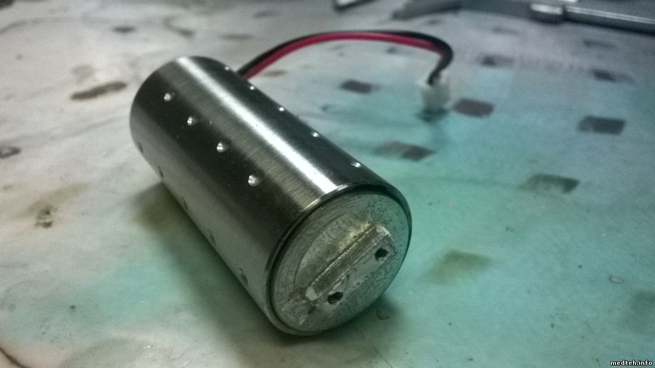

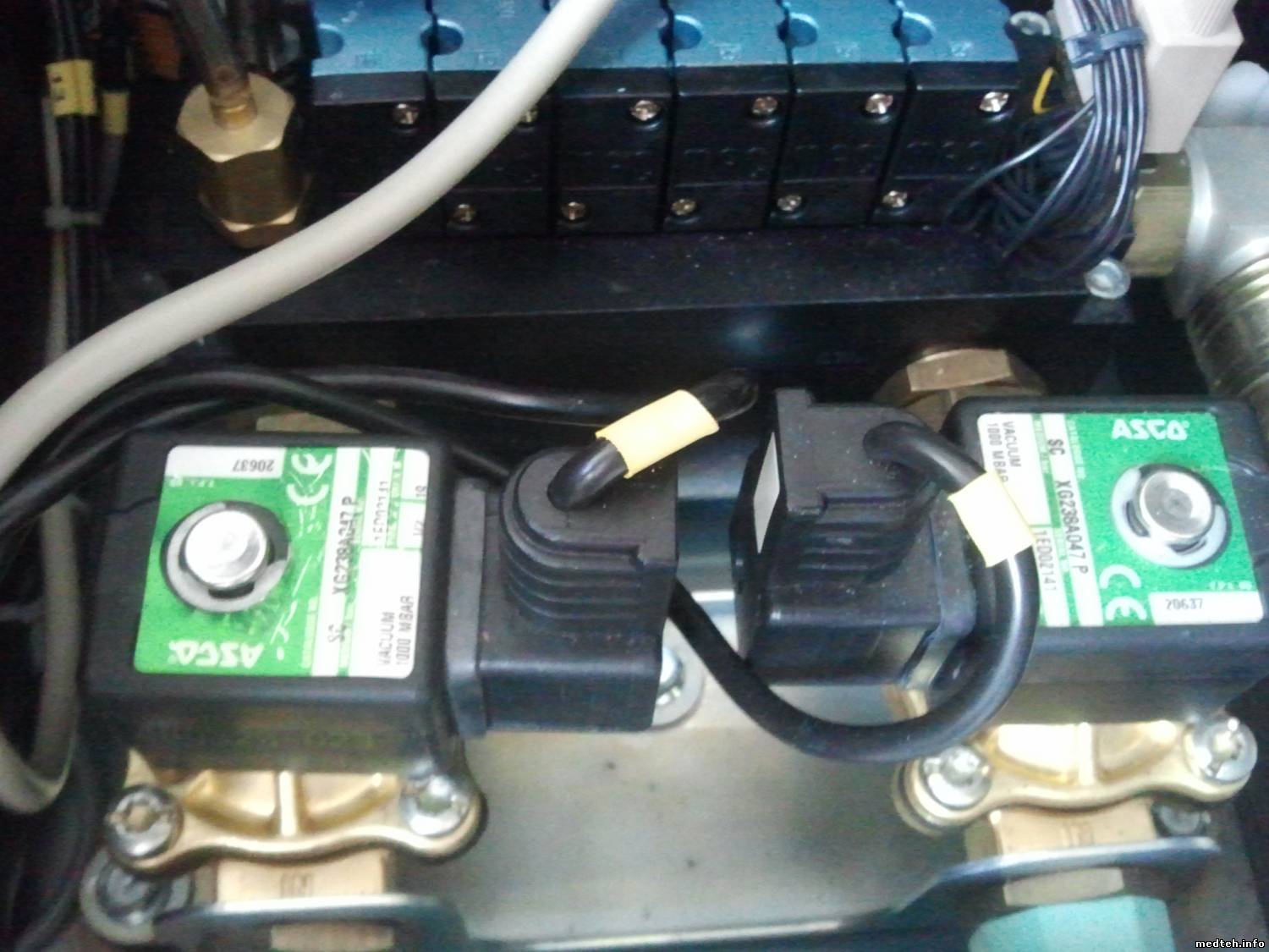

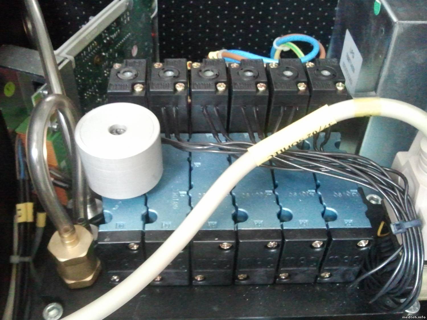

Всем доброго времени суток. Подскажите пожалуйста, какой клапан страдает если на режиме всасывания начинает пульсировать как бы вакуум вибрирует (цикличный), а если чуть увеличишь сам силу всасывание так сразу перестает пульсировать. И еще начинает то увеличивать всасывание то уменьшает, причем на дисплее показания (цифры) остаются прежними. Аппарат LPG Keymodule I. За ранее большое спасибо!
МастерБакуДата: Пятница, 31.Май.2013, 10:49 | Сообщение # 18
если режим пульсации вакуума не предусмотрен - то первый клапан от рукава забит мусором и мазями. причина - несоблюдение технологии применения необученным персоналом.
one-151Дата: Воскресенье, 02.Июн.2013, 17:38 | Сообщение # 19
Вот это что за клапана в аппарате?
Сообщение отредактировал one-151 - Воскресенье, 02.Июн.2013, 17:41
МастерБакуДата: Воскресенье, 02.Июн.2013, 17:56 | Сообщение # 20
думаю на первом фото клапана которые
это штатный режим думаю.
на втором клапана открытия вакуума , мембранные. при недостаточном вакууме они работают нестабильно. проверьте вакуум . кажется его маловато , либо помпа ( конденсатор , механика . что за помпа ?) либо утечки.
one-151Дата: Понедельник, 03.Июн.2013, 07:13 | Сообщение # 21
В том то и дело что вакуум очень хороший.
МастерБакуДата: Вторник, 04.Июн.2013, 10:04 | Сообщение # 22
проконтролируйте напряжения на клапанах стрелочным тестером , если меняется то желательно посмотреть осциллографом - если форма правильная , то так должно быть . если рваная , то неисправность в схеме.
Сообщение отредактировал МастерБаку - Среда, 05.Июн.2013, 09:01

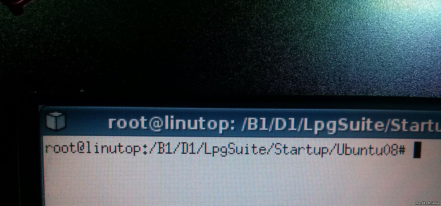

Здравствуйте техники.
Нужна помощь в os (linutop Ubuntu os) аппарата Аппарат Cellu M6 Endermolab. аппарат не загружается,
нет меню для восстановления с флешки. С Уважением.
Сообщение отредактировал sl12 - Четверг, 15.Янв.2015, 00:09
ChupsДата: Воскресенье, 25.Янв.2015, 19:23 | Сообщение # 29
У вас сообщений: 106
Лаборатория/функционалка
...тебе надо в спортмедимпорт обращаться...
скорее нужно будет менять внутренюю юсб память.

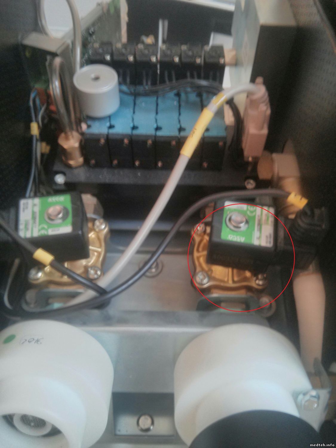

koliasikДата: Среда, 18.Май.2016, 20:07 | Сообщение # 39
инженер-техник
Ростов-на-дону
Здравствуйте, коллеги.

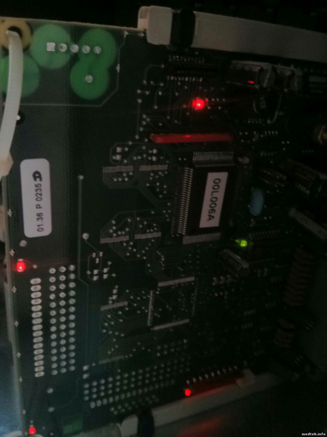

Имеется аппарат LPG Cellu m6 Keymodule
на даный клапан не приходит питание с платы управления. Поделитесь советом откуда начинать копать или схемой/мануалом.

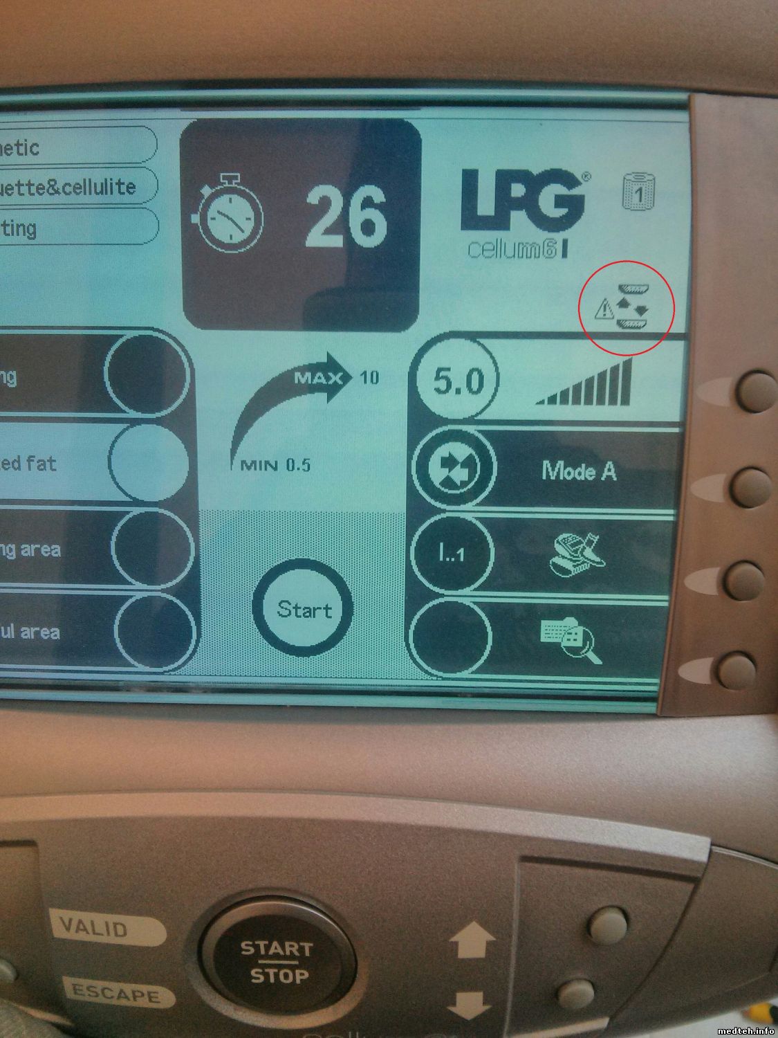

А так же подскажите, что за предупреждение на 3 фото
ChupsДата: Четверг, 19.Май.2016, 11:55 | Сообщение # 40
...3-е фото- не установлен кеймодуль на манипулу
..клапан? их там два. также там две манипулы - основная и малая. одновременно может работать только одна манипула.
...на экране ещё одно предупреждение - поменять фильтр основной манипулы (каждые 40часов)
