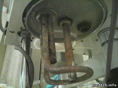

el-42Дата: Вторник, 07.Окт.2014, 09:02 | Сообщение # 10
электрик
Новокузнецк
Здравствуйте ! Подскажите где можно купить ТЭН от вапоризатора ? В магазинах города нет такого. Может быть есть в интернете ресурс, где можно его заказать?
вот фото сгоревшего:

Аналогичная неисправность на вапаризаторе Gezatone. Марку термодатчика тоже пытаюсь найти...
