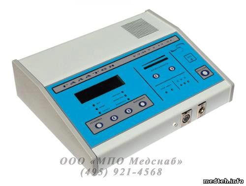

Ультразвуковой аппарат УЗМТ 2.12-01 "Галатея"
ЧТО ЭТО ТАКОЕ И "С ЧЕМ ЕГО ЕДЯТ". Нет ни схем ни описаний dance2

Аппарат ультразвуковой, микротоковый лечебно-косметологический Галатея УЗМТ 2.12.01 (серия ПРО).
Это инфа из интернета. С отсутствием схем надо давно уже смирится и пробовать разбираться самому. Выдать хоть какую-то вступительную информацию.
