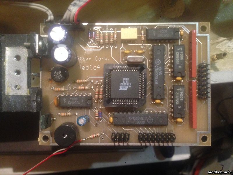

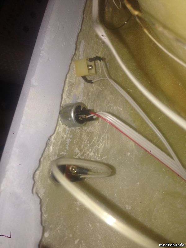

5saleruДата: Среда, 26.Янв.2022, 19:15 | Сообщение # 32
У вас сообщений: 28
нет
Перитест 300.
Непонятки. У кого такой же, помогите разобраться.
Кабель соединения с компьютером COM - с одной стороны мини джек, с другой DB9.
В теме есть распайка кабеля - задействованы все 3-и контакта на мини джеке.
На нашем аппарате к этому разъёму изнутри подходят только 2-а проводка. Фото изнутри прилагаю, верхний разъём.
Почему так?
2. Зачем на кнопку пациента изнутри приходят 4-е провода?
Все они задействованы по одиночке, см. фото платы.
В других моделях перикомов было только два крайних.
Фото самой платки может кому пригодится. 4-е проводка от 5-ти штырькового разъёма кнопки слава сверху.
Сообщение отредактировал 5saleru - Четверг, 27.Янв.2022, 16:54
