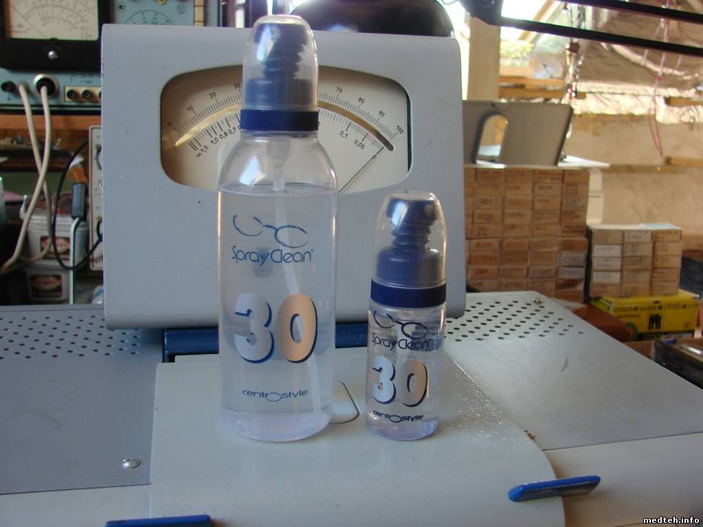

- заказал у знакомых в Оптике. В понедельник отгрузят, во вторник будет.
Sept, сфоткаю, покажу. Правда производство Италия, 150 мл.

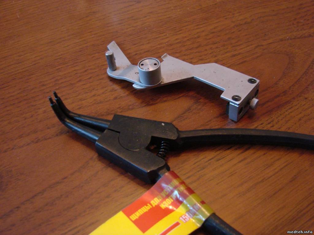

А пока взял щипцы для открутки-закрутки вот этих гаечек.
Может кто покажет, как оригинальный ключик должен выглядеть?

По ключикам могу сказать - видел у инженеров Олимпаса - типа отвертки, только вместо жала - трубочка с двумя шпеньками, для каждого типоразмера своя.

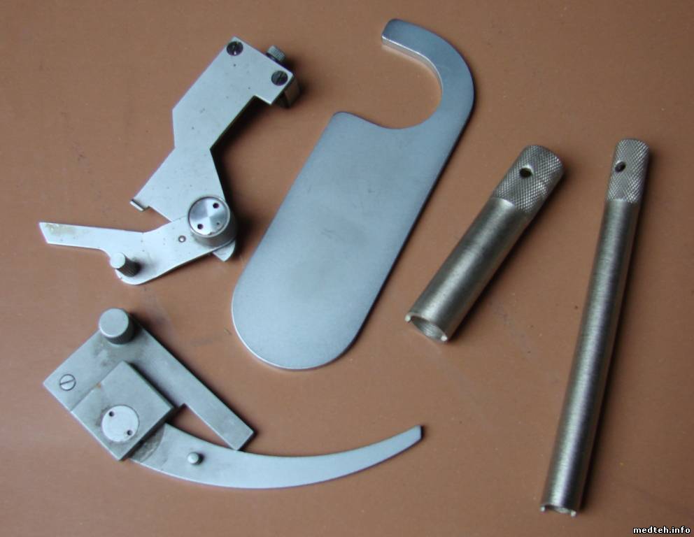

А я помню, что в одной больничке в ящичке было что-то похожее... Уже их там нет. biggrin
Кто скажет еще для чего этот плоский ключ?

Тема решена. Помыл два микроскопа и два КФК-2 вот этим спреем. Моет хорошо, разводов нет Антистатик. Большая будет жить дома, мелкая будет на выездах.

ключ для откручивания плоских -круглых головок с двумя отверствиямы я сделал из разводного ключа на 17
с боковой стороны губок с обеих сторон просверлил по отверствию.на токарном станка с пружины выточил штифты
со ступенькой с одной стороны Ф3.5мм.с другой Ф1.5. сторону Ф3.5 забил в ключ Ф1.5 выступает за приделы губок
разводя ключ меняем расстояние между штифтами подходит .аналогично со второй стороны только вместо ф 1.5
Ф2.2.
