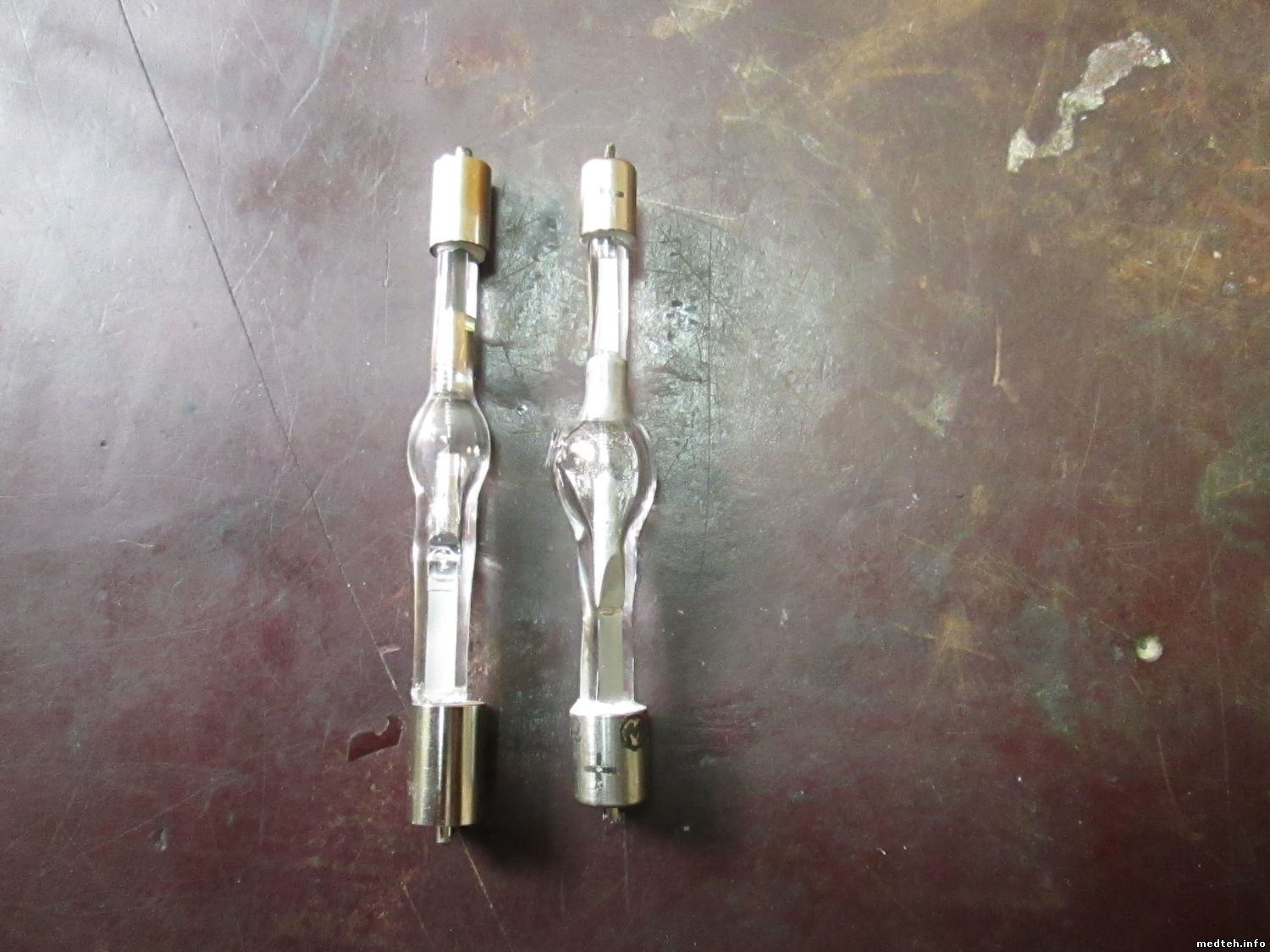

Принесли в ремонт, не работает люминесцентная лампа. Вскрыл, сломана лампа OSRAM НВО 100 W/2. Заменил на ДРШ-100-2. Лампа загорается, начинает разгораться и через 5 секунд гаснет. Снова загорается только после перевключения блока розжига. Сведений о том как работала до этого родная лампа нет. Дело в лампе или в самом блоке?

Всё гораздо проще - необходимо подрегулировать под нашу. Проблема гораздо глубже - геометрические размеры не совпадают - как там Кирыч, её проспособил - одному богу ведомо.
Отъюстировать - тяжело. Плюс не забывайте - у лампы есть плюс и минус, желательно не ошибиться.

Они не сильно отличаются по размерам и анод зажимается цанговым зажимом с фиксирующей гайкой, а катод лепестковым. Так что проблем с фиксацией нет. Длина там тоже большой роли не играет, если небольшая разница в длине:
