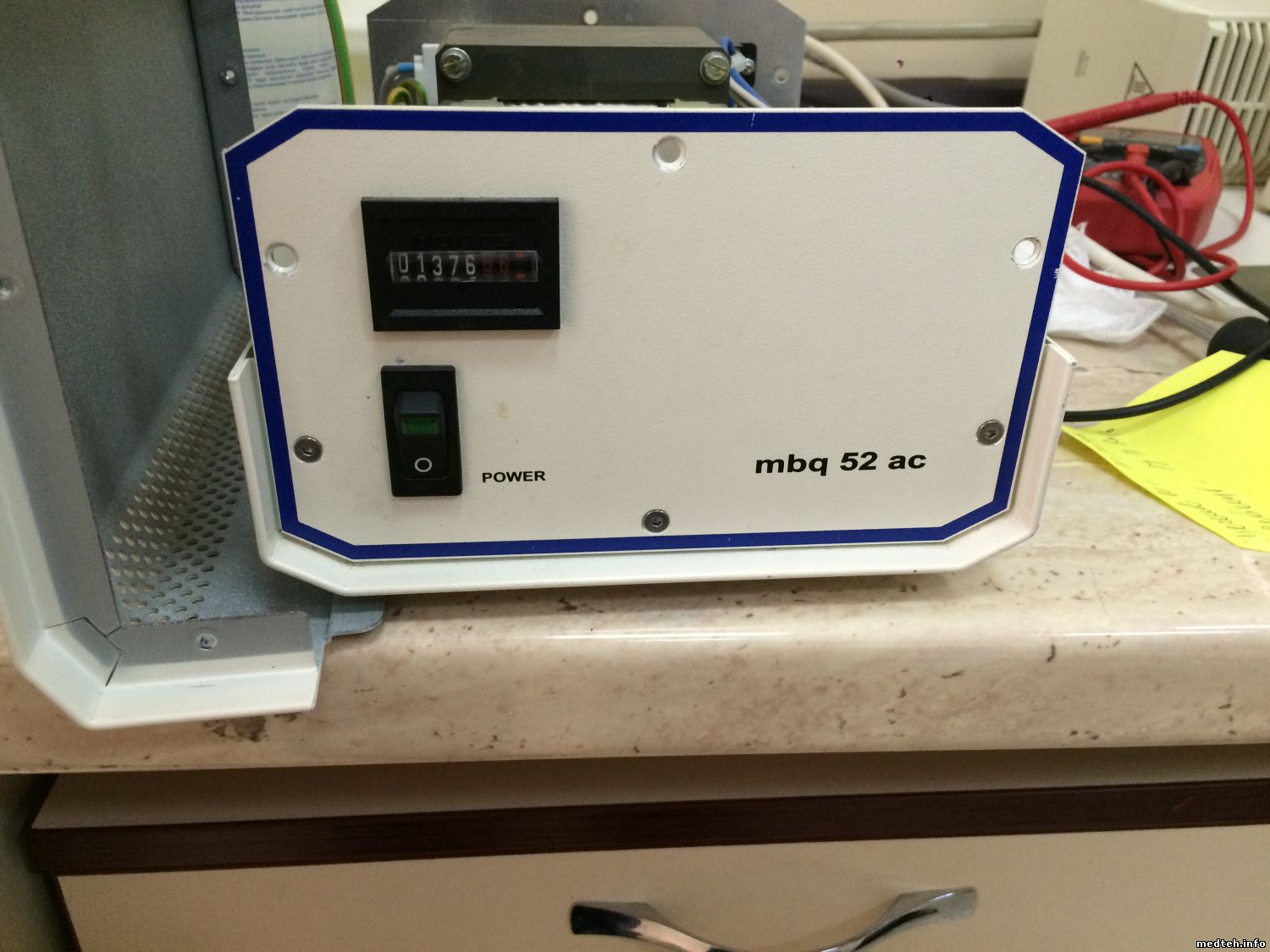

Добрый день всем! я начинающий инженер
У меня проблема с Микроскопом Axioskop 40, не горел лампа люминесцентная(osram 50w/ac L1). при диагностике выяснялось, что лампа нагревается и срабатывает автомат, который стоит сзади преобразователя(mbq 52ac). и запах гори от преобразователя.
в преобразователя настроен вольтаж - 230вольт, единица частоты - 50гц.
Что делать, как устранить эту проблему???
Большой ток через лампу, при пробое лампа (в первом приближении) представляет собой активное сопротивление, чем больше напряжение на лампе, тем больше через неё ток. Поэтому все инверторы для питания таких ламп регулируют и поддерживают потребляемую лампой мощность.
В первую очередь проверьте крепление лампы, очистите контакты.
Во вторую измерить ток и напряжение подаваемые на лампу и отрегулировать на мощность 50 ватт.

Выложите фото платы инвертора с обеих сторон.
