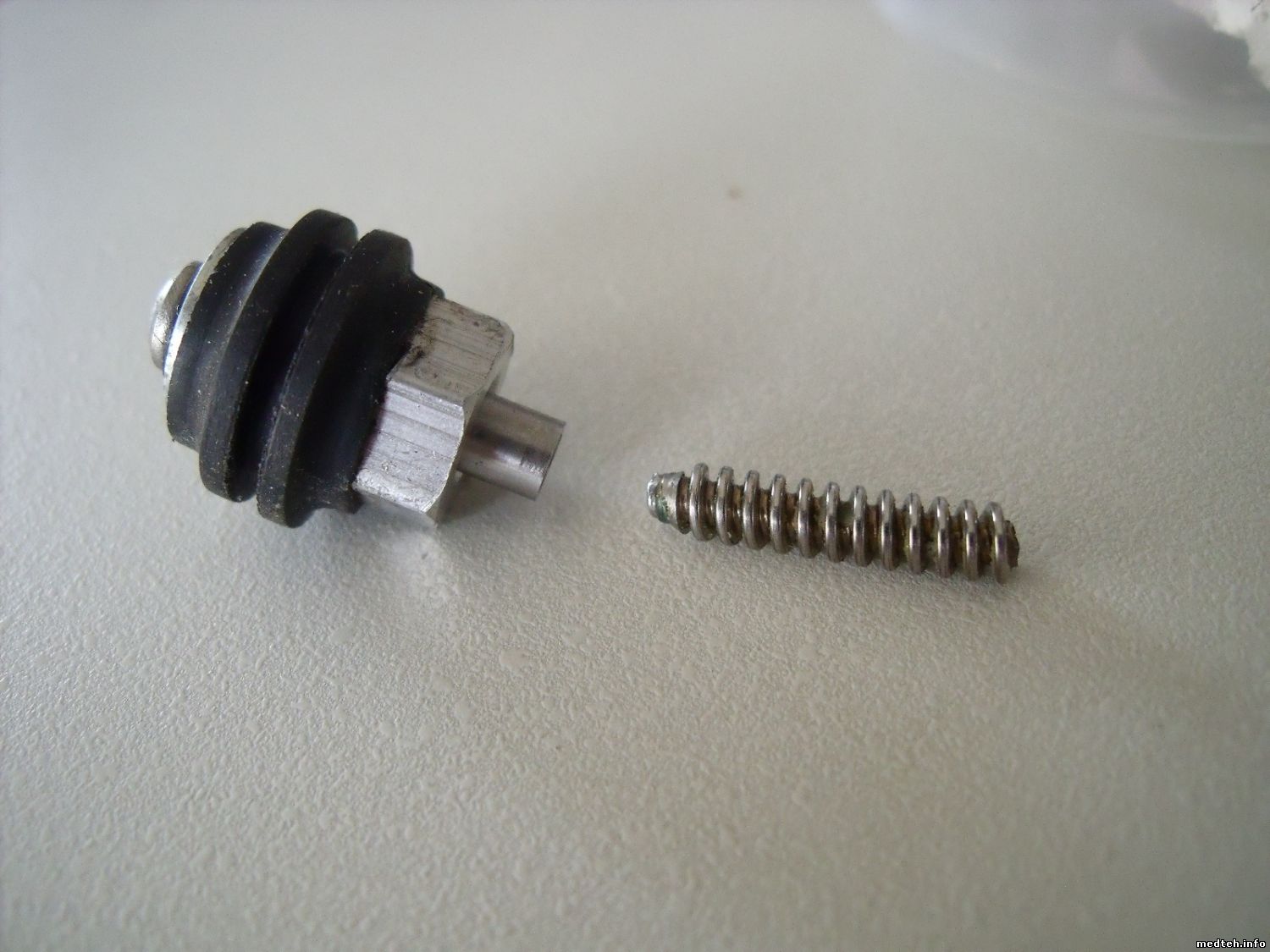

5saleruДата: Четверг, 04.Фев.2021, 14:24 | Сообщение # 6
У вас сообщений: 33
нет
Такая деталь (см.фото) стоит в приводе тонометра Rеichert AT-550, отремонтировать, как я понял, невозможно.
Никто ни подскажет где купить такую?

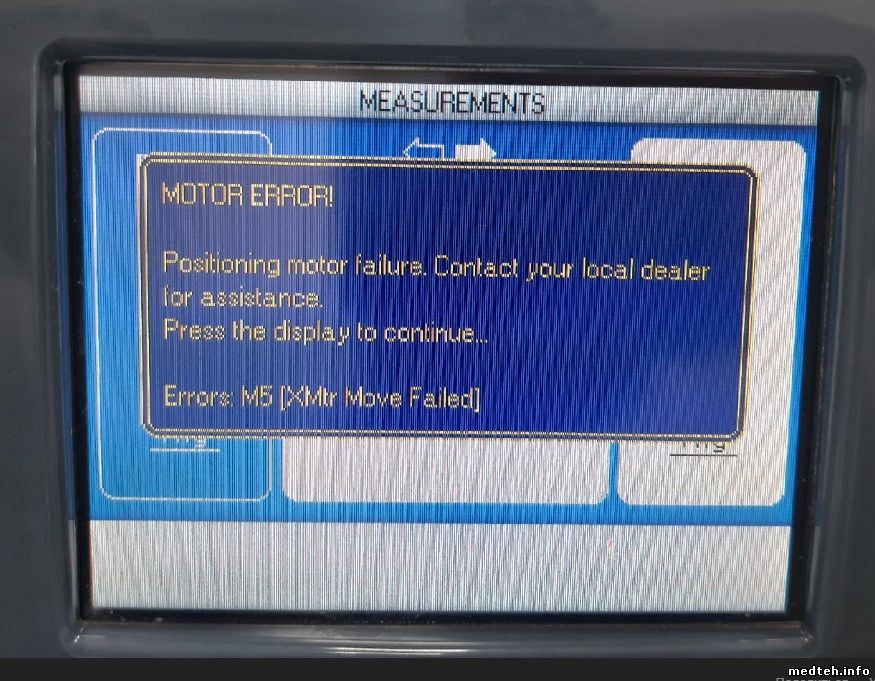

bilainMTCДата: Вторник, 27.Июл.2021, 11:46 | Сообщение # 8
Подскажите, кто с таким сталкивался. Нет центровки по середине глаза, если поймаешь, то получается сделать диагностику, если не успеешь поймать, то пишет ошибку ...
5saleruДата: Вторник, 24.Авг.2021, 13:53 | Сообщение # 9
У вас сообщений: 33
нет
Цитата bilainMTC ()
А какая у вас была ошибка, связанная с этой проблемой?
Нет ошибки, просто сломался винт червячный, не движет верх-вниз камеру.
