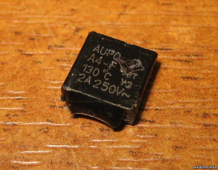

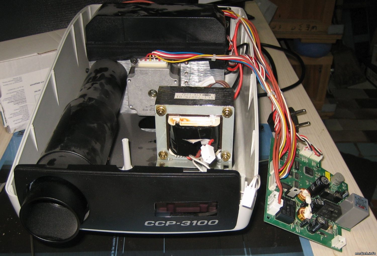

На проекторе знаков ССР-3100 фирмы Huvitz погасло всё и досвидули.

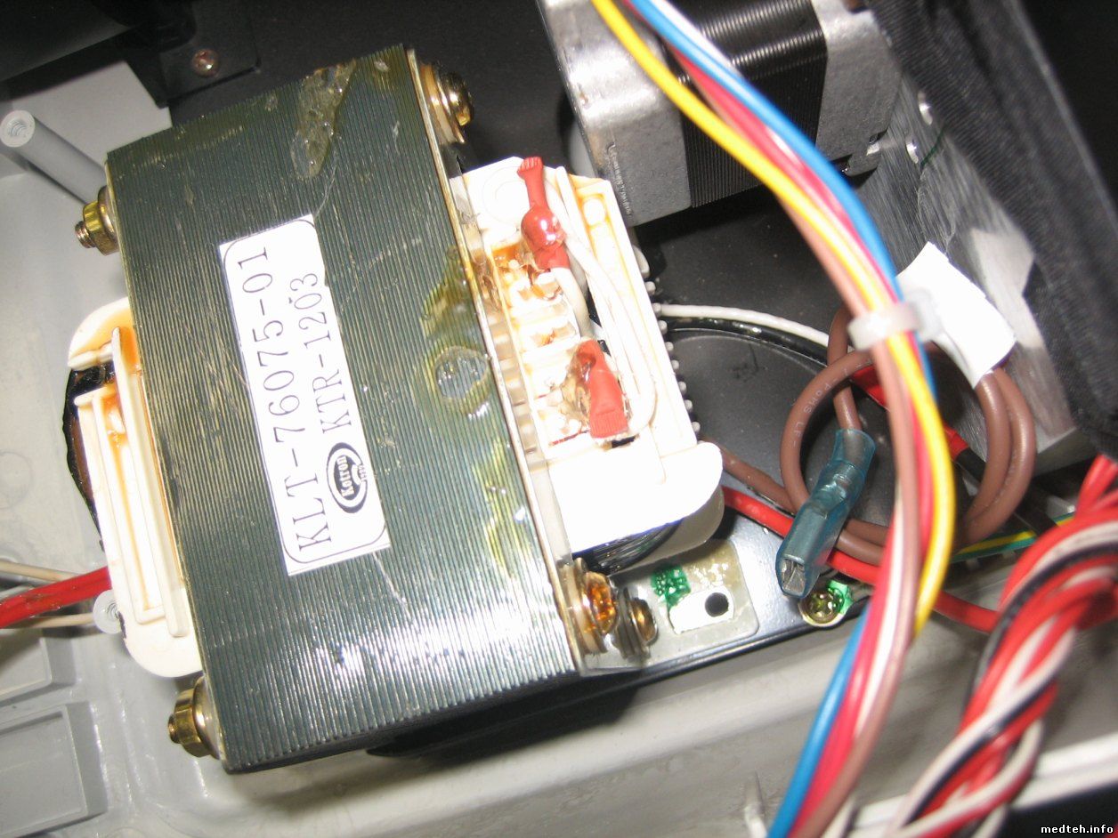

Вроде типовая проблема подох транс, но сбивает с толку, что вторички звонятся с очень малым сопротивлением
и первичка типа звонится, но, если присмотрется, то половинкай . В общем, термопредохранитель там хитро замаскирован и добраться до него можно разобрав транс, но это же не наш вариант ...
В общем аккуратно разгрыз пленочку, что приматывала кортонку и предохранитель, сделал из стальной скрепки крючёчек поймал им за крайнюю ногу предохранителя и благополучно вытянул все эти кишки вверх. Родной провод отгрызать не стал, а просто кинул отдельный. Ну и установил термопредохранитель разумеется. 130С 2 А - 15рублей.
Выход вторички там 6 В 5А на лампочку и 19 В на мозги и моторы.
