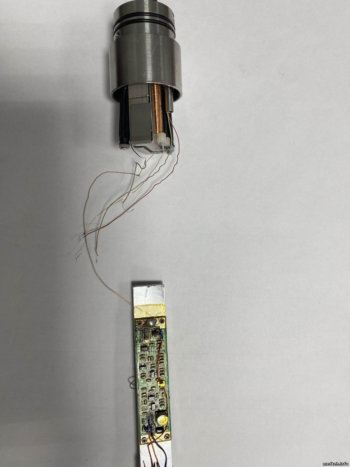

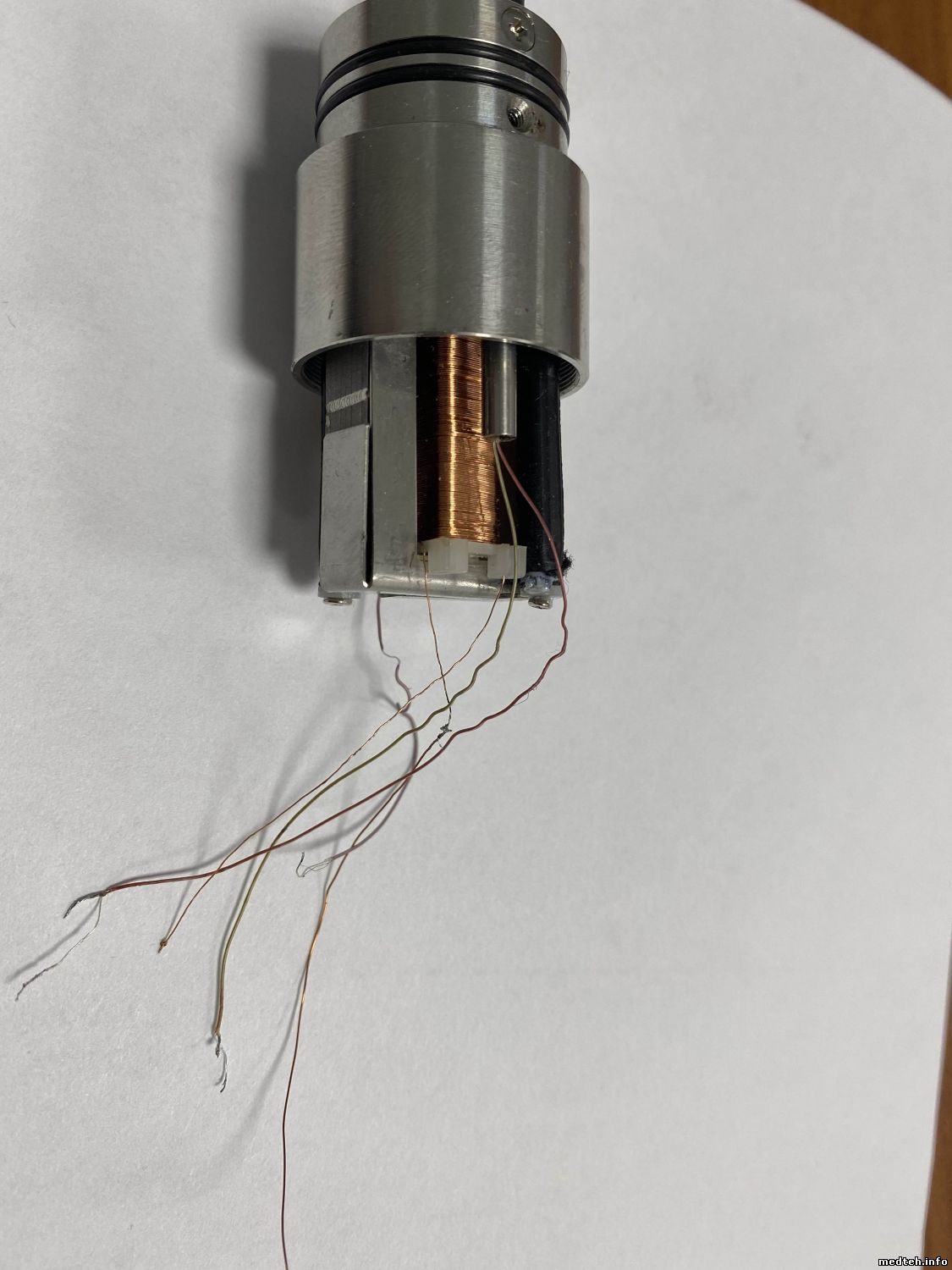

Может кто поможет.
Молодой "специалист" оборвал все провода у головки датчика UBM. Схемы нет, так как считается расходными частями прибора.
Может у кого есть фото как распаяны провода?

sailor_spb, Hi
Пришлите фото повреждения и датчика, чтобы я понял, что мы говорим о B-датчике.
Я Вам постараюсь помочь. Делал эти приборы не раз.

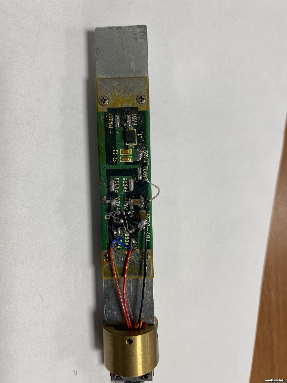

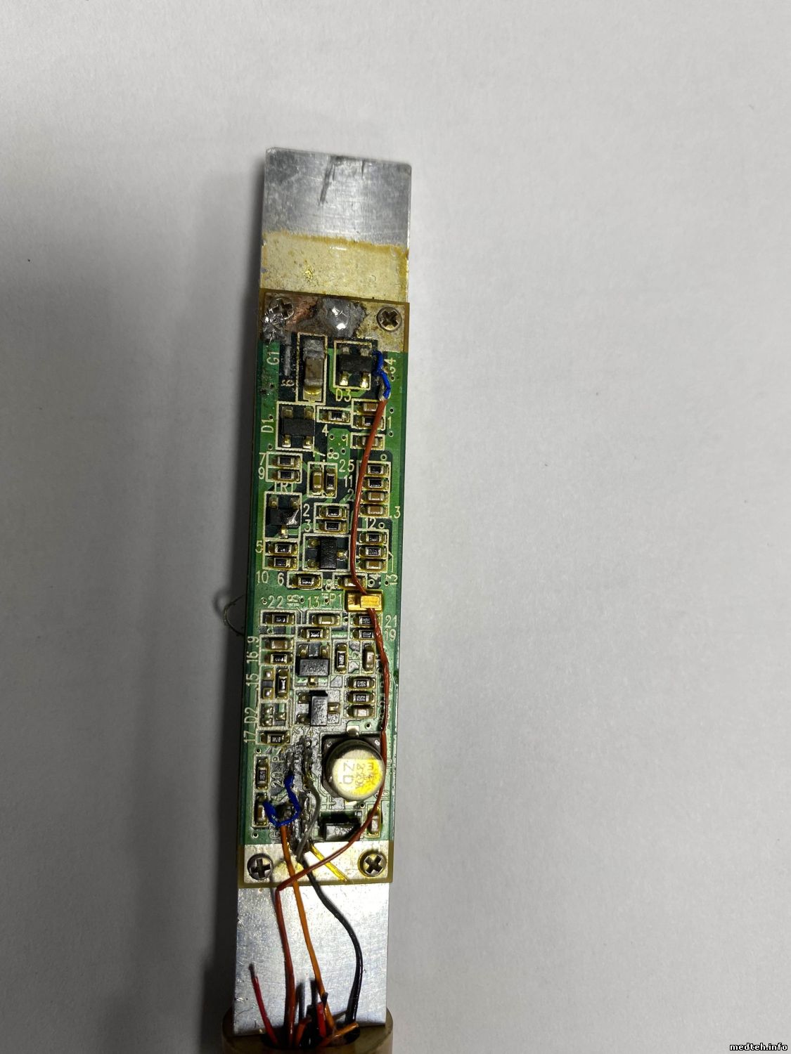

sailor_spbДата: Среда, 19.Май.2021, 15:01 | Сообщение # 3
Простите, давно не заходил на сайт. Буду Вам очень признателен за помощь.
Посылаю Вам фото платы с двух сторон. Фото головы с проводами.
Надеюсь на Вашу помощь.
