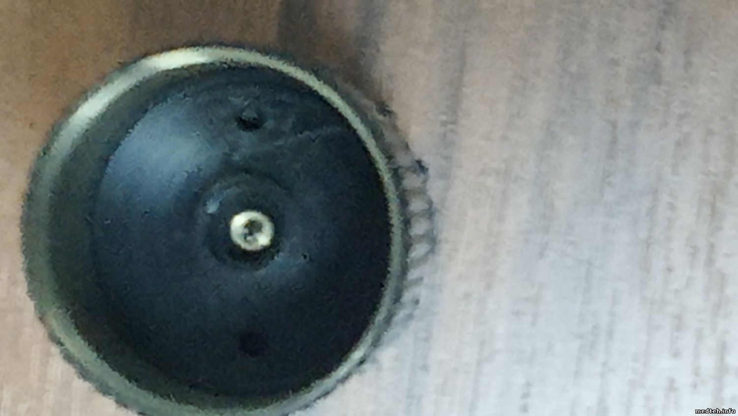

Доктор сломал на офтольмоскопе узел включения и регулировки яркости (офтольмоскоп не выключается).
Не могу выкрутить узел, чтобы добраться до регулятора, нажимной контакт снимается, а внутренняя крышка нет (фото прилагается), делает несколько оборотов и клинит.
Подскажите, как его вскрыть без вандализма ...

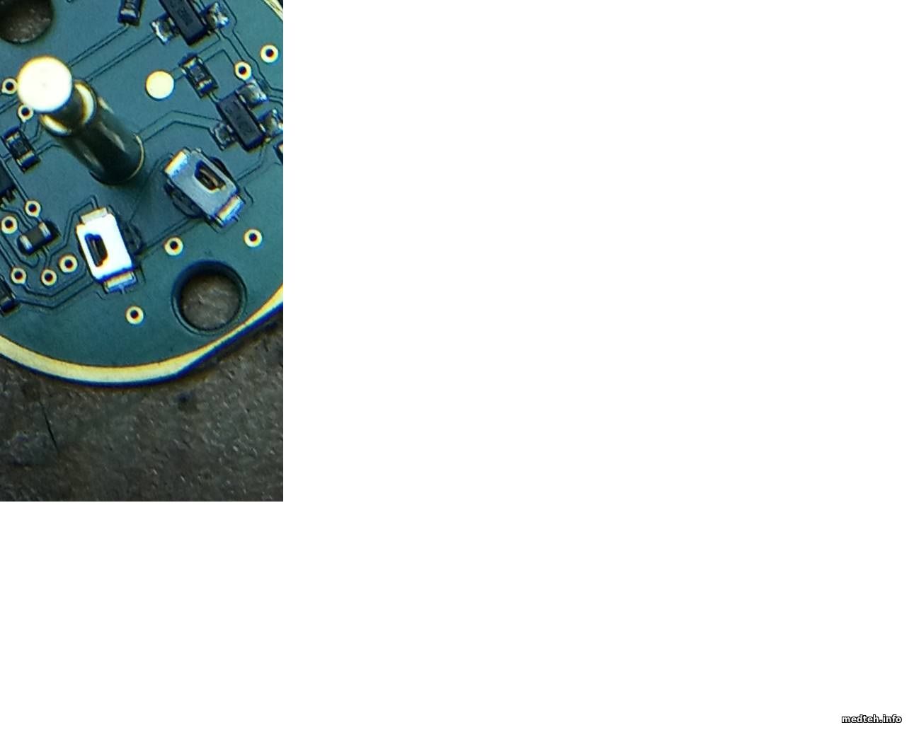

Сделал, замена микриков помогла.
С уважением ovg

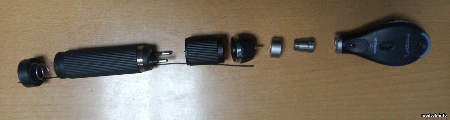

ovgДата: Пятница, 02.Фев.2024, 08:21 | Сообщение # 7
У вас сообщений: 77
Добрый день,.
Прошу пардона, только сейчас офтальмоскоп появился, фото разборки (фото 11).
Цитата
ovg, как называются эти микрики, чтобы можно было их заказать.
Фото 12, в любой ремонт сотовых телефонов зайдите, покажите фото, вам дадут.
С уважением ovg
