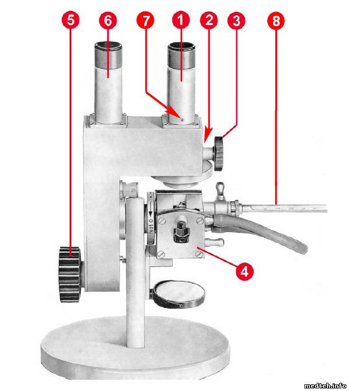

Рефрактометр Carl Zeiss Jena тип G8, из ДДР. Имею руководство по использовании, буду попытаться закачать в хранилище. Выглядит как проблема есть в одной из призмы, который находится в правой стороне, под окуляра. Тоже надо оптике очистить, внутри.
http://www.geocities.ws/dushang2000/Microscopy/Service and User Manuals/Abbe refraktometer Carl Zeiss Jena - type G 08.jpg
http://www.geocities.ws/dushang2000/Microscopy/Service and User Manuals/Abbe refraktometer Carl Zeiss Jena - type G 08.pdf
С уважением Душан
Сообщение отредактировал Душан - Среда, 10.Апр.2013, 23:40

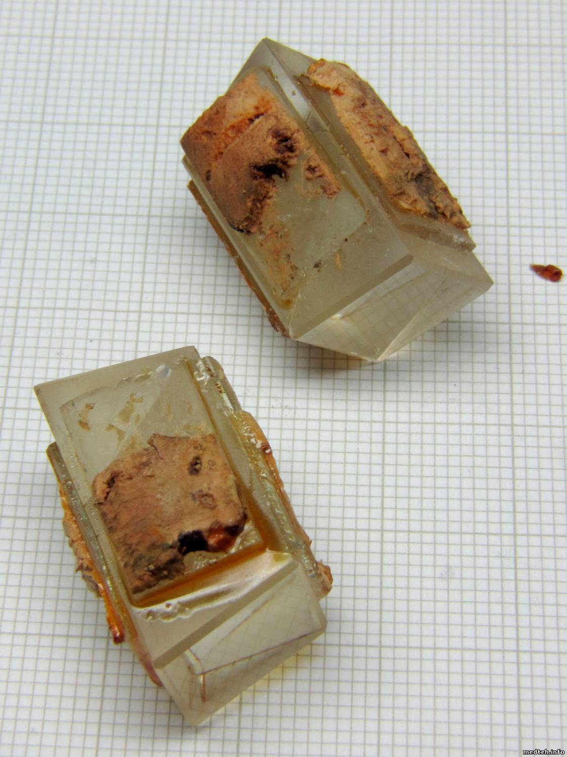

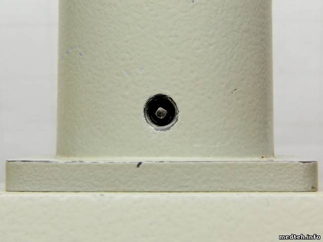

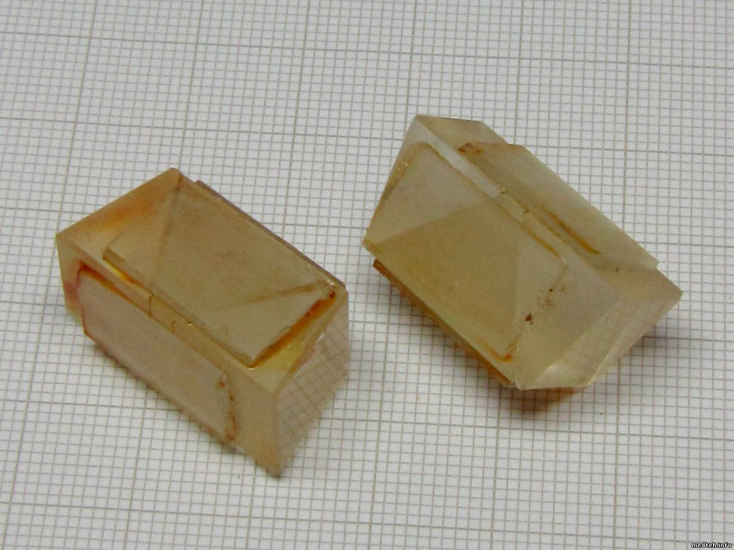

ДушанДата: Пятница, 12.Апр.2013, 13:07 | Сообщение # 55
инженер-электроник
Сербия
Белград
Вот, на фото видно что случилось. Amici (?слово) призмы, компенсационного механизма, вырвались из своих креплений обусловлено ухудшением и распаду материала используемого для их установки. Сказал бы что то есть кора пробкового дуба.
Призмы надо выставить назад, какой-то способом. Имея в виду материал, что был используемый изначально, кажется, что позиционирование призмы в оптической оси является не слишком критическим. Кроме того, их положение вдоль оптической оси тоже не является критическим, тех пор пока призмы могут свободно вращаться, и если размещены близко в центре оптической оси. Буду благодарны для любого совета.
С уважением, Душан
Сообщение отредактировал Душан - Пятница, 12.Апр.2013, 13:08
оптик-АДата: Пятница, 12.Апр.2013, 21:34 | Сообщение # 56
У вас сообщений: 293
инженер-оптик
Третий
Это пробка! В сборе это компенсатор, честно говоря первый раз вижу такую поломку! Если вы когда-нибудь разбирали советский УРЛ, то вероятно видели, что компенсатор там залит ещё и компаундом для верности. Компенсатор служит для того, чтобы не было радуги, а были чёрное и белое. Между призмами капните воды дстилированной, закройте наведите на свет в окне, если светло, если нет поставьте настольную лампу но не близко поместите призмы навстречу друг другу с густым компаундом и экспериментируйте у вас не должно быть никакой радужки!
Воду на измерительную призму, как обычные измерения!!!

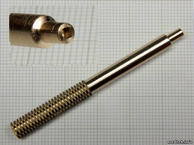

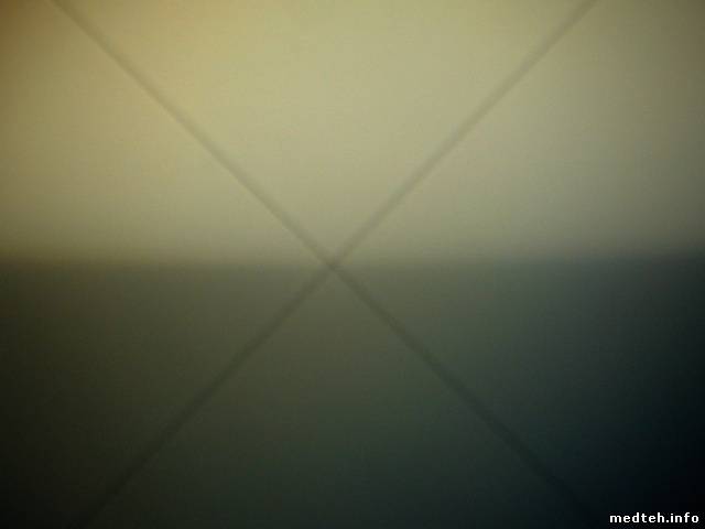

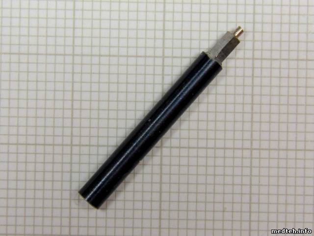

ДушанДата: Понедельник, 22.Апр.2013, 12:49 | Сообщение # 57
инженер-электроник
Сербия
Белград
Добрый день, всем!

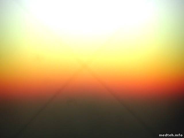

Вот, на конце мне удалось ремонтировать компенсационный механизм рефрактометра. К сожалению не удалось ремонтировать использованием пробки, для этого было бы нужно полностью разобрать компенсационного механизма. Думал что сделать, и на конце решился использовать трубки из пластмассы, 4.0 мм в диаметре.
Латунной трубки в которых надо было монтировать Amici призмы являются 18.5 и 17.5 мм в диаметре, призмы являются 14.3 мм квадрат в сечении, заклеился короткие кусочки пластмассовой трубки на всех сторонах призмы, по их длине. Теперь вообще не было трудно поместить призмы в их месте. Еще было нужно калибрировать рефрактометр, сделал с помощи альфа-бромонафталина так что сделал ключ из латуни для этого.
Для проверке калибровки изготовился раствор сахара 25%, 50% и 75% и измерил их коэффициентов преломления, сравнение с данными в таблице показало как все есть в порядке.
Изображений, отснятых в телескоп не показывают точно, как тому, который виден невооруженным глазом, к сожалению, не достаточно острым, я держал камеру в руках.
С уважением, Душан
0652045.jpg (97.5 Kb) · 4951732.jpg (176.5 Kb) · 0719422.jpg (124.5 Kb) · 1935415.jpg (154.4 Kb) · 1680001.jpg (74.6 Kb) · 7237324.jpg (48.7 Kb)
Сообщение отредактировал Душан - Понедельник, 22.Апр.2013, 13:27

Забыл добавить еще пару фото, но как уже сказал, к сожалению, не достаточно острым и не очень качественно, я держал камеру в руке.
Сообщение отредактировал Душан - Понедельник, 22.Апр.2013, 13:00

Надо добиться чёткости границы света и тени, но предварительно путём манипуляций обычных при измерениях, если не получается надо сдвигать компенсатор вверх вниз до получения чёткой границы! Потому там пробка и стояла. На рисунке не тот рефрактометр, который вы делаете?
ДушанДата: Понедельник, 22.Апр.2013, 14:30 | Сообщение # 60
инженер-электроник
Сербия
Белград
Граница очень ясно видимые но не смог получить ясных фотографии. Это рефрактометр на фото, именно это которые я ремонтировал, Carl Zeiss Jena Model G.
С уважением Душан
Сообщение отредактировал Душан - Понедельник, 22.Апр.2013, 14:57
оптик-АДата: Понедельник, 22.Апр.2013, 18:38 | Сообщение # 61
инженер-оптик
Третий
Если вы считаете граница нормальная , чтобы убрать погрешность надо двигать шкалу или сдвигать вверх или вниз. Но перед этим надо убедиться в погрешности. С каждым рефрактометром идут призмы по одной, на которых есть коэффициент преломления! Желательно такую призму найти. и уже по воде
и по коэффициенту этой призмы установить, хотя можно и по растворам зная К-т. Удачи!

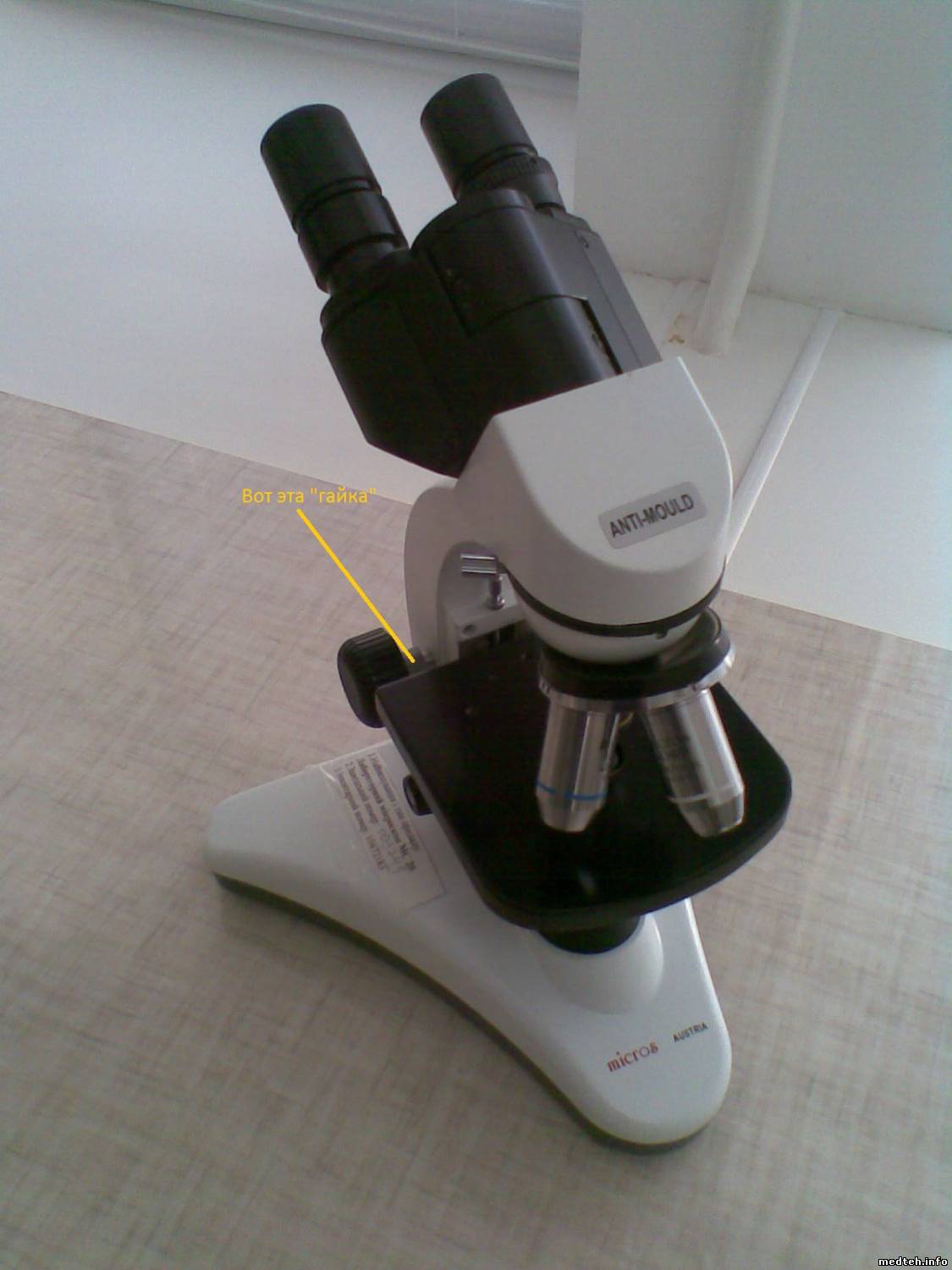

seatovodДата: Четверг, 06.Июн.2013, 13:56 | Сообщение # 63
У вас сообщений: 625
Поступил в ремонт микроскоп MICROS MC-20. "Уходит" изображение, подскажите, где "подтянуть"? Есть ли сервисная инструкция - в хранилище нашёл только пользовательскую. unknown
оптик-АДата: Четверг, 06.Июн.2013, 21:47 | Сообщение # 64
инженер-оптик
Третий
В принципе все микроскопы одинаковы и неисправности тоже! Я уже в этой теме писал, как похожую неисправность устранять.
1. Меняется резкость-меняется фокусное расстояние.
2. Определяем какая подвижная часть "ползёт"!
3. Что является подвижной частью? Стол или тубус?
4. Допустим на нашей модели подвижным является тубус.
5.Смотрим как тубус стыкуется с неподвижной частью столом.
Рассмотрим механизм рейка и зубчатое колесо. Если рейка ослаблена т.е. сцепление колеса с рейкой слабое, происходит смещение по тяжестью тубуса и того, что на нём расположено вниз.
Есть грубая наводка резкости, есть точная вот отсюда и исходим первый мы рассмотрели второй разной модификации смотрим его. Вот про него и пишите, как устроен. можете заснять.
для arus1771 С нейро не сталкивался, но они аналоги для офтальмологии. Все неисправности были в блоке управления на полу, управление идёт ногами!!! Полы моют пинают. Вскрывал, а там всё понятно. И лампы с выключателями, больше ничего не было.
seatovodДата: Пятница, 07.Июн.2013, 22:42 | Сообщение # 65
оптик-А, сфотографирую в начале недели. Подвижной частью является стол.
SeptДата: Воскресенье, 09.Июн.2013, 01:56 | Сообщение # 66
Житомир
seatovod, на правой ручке с внутренней стороны "гайка", ею и притормаживаеться стол.

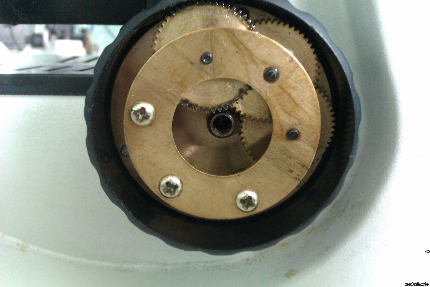

михалыч-601Дата: Вторник, 06.Май.2014, 17:00 | Сообщение # 67
У вас сообщений: 50
ремонтник
кременчуг

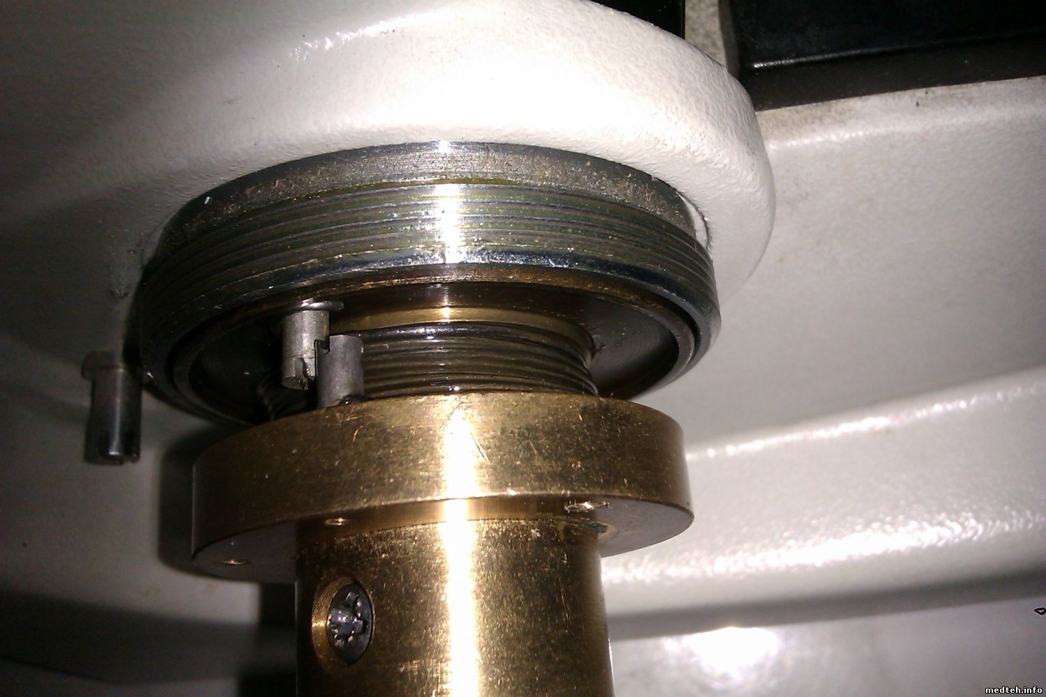

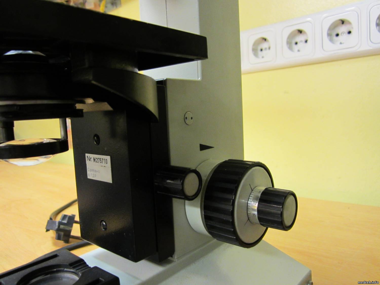

ремонт микроскопа "Микромед" XS-5520. как фиксируется двойная ручка передвижения предметного столика.она выскочила.
привезли отдельно от микроскопа.после малой приводной шестерни стоить резиновое кольцо, может это и есть фиксатор, а кольцо стёрлось.
будте здоровы !!!
pyo5Дата: Среда, 07.Май.2014, 12:52 | Сообщение # 68
У вас сообщений: 794
ИВЛ, лаборатория и т.д.
Петропавловск-камчатский
Уж резиновое кольцо фиксатором точно быть не может! Смотри внимательней. Должна быть резьба. Честно - именно данного аппарата не видел, но надеюсь, что мировые оптики не опустились так низко!

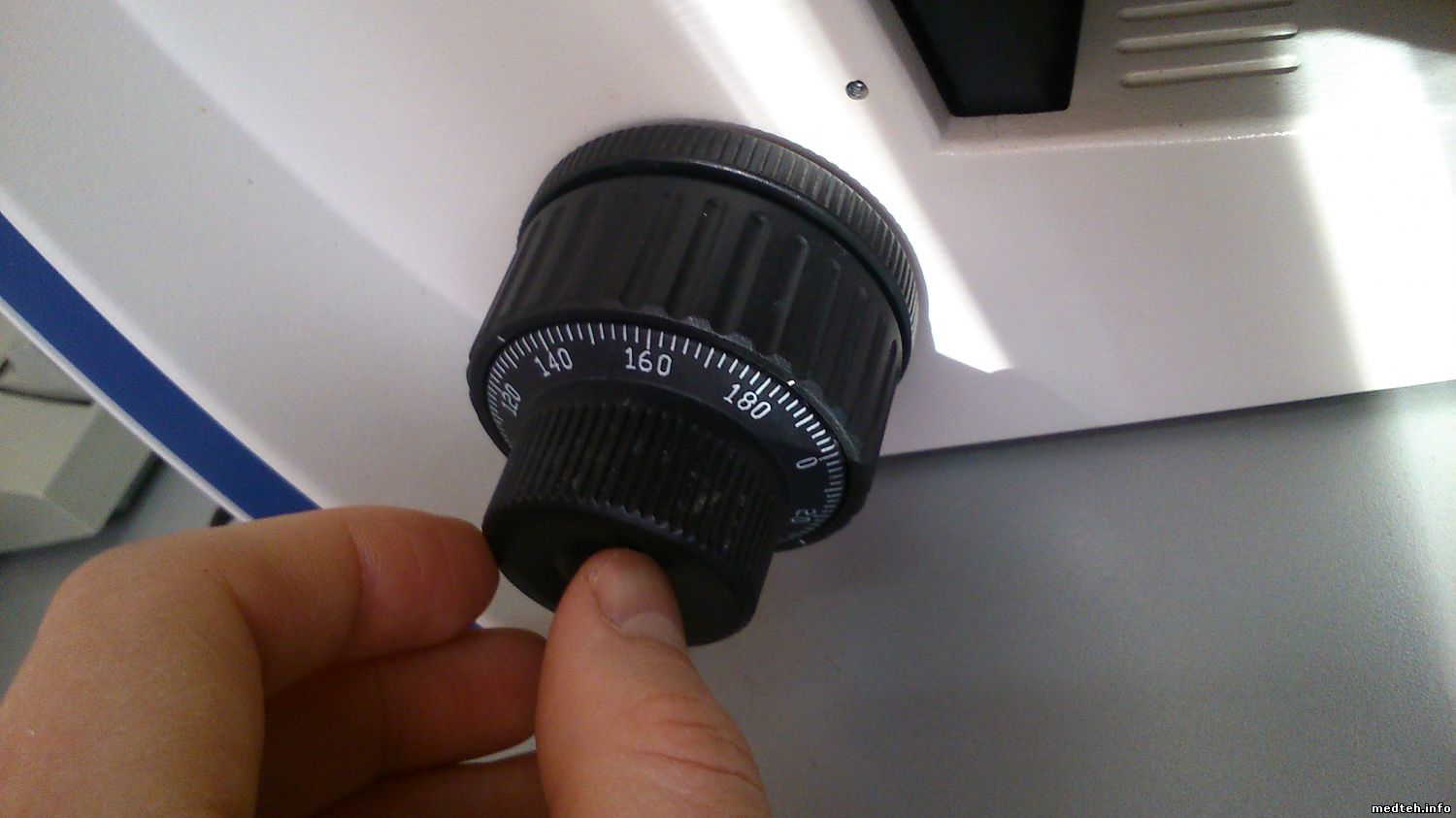

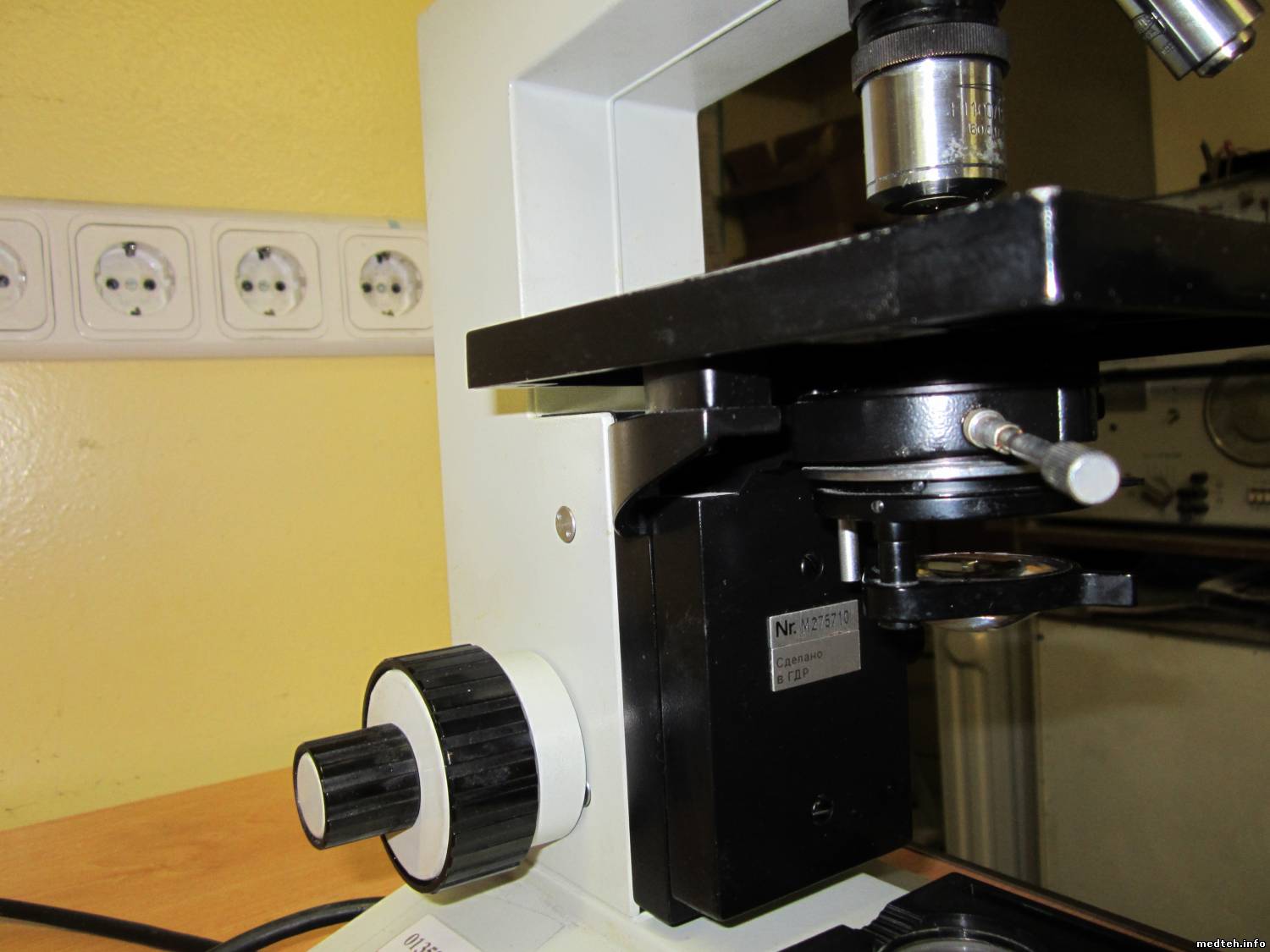

Здравствуйте хотел у вас попросить помощи,у меня такая ситуация купил микроскоп ERGAVAL CARL ZEISS JENA с рук механизм конечно нуждался в новой смазке я пробовал машинным потом литолом и солидолом у меня такая проблема станина не фиксируется если ручки прокрутить до верху и отпустить их, станина микроскопа опускается в низ сама под собственным весом короче она не фиксируется что сделать не знаю где может чего подтянуть или что еще нужно подскажите пожалуйста мнеесли можно на почту dmitriyvip@bk.ru
С Огромным уважением дмитрий
andrew2709Дата: Вторник, 30.Дек.2014, 13:08 | Сообщение # 71
У вас сообщений: 149
инженер по медоборудованию
в "ручке" есть прижимные шайбы ( для увеличения силы трения)
подкрути- и получишь результат
ПС: на некоторых моделях и разбирать ничего не надо-есть специальная вторая "ручка"
Сообщение отредактировал andrew2709 - Вторник, 30.Дек.2014, 13:12

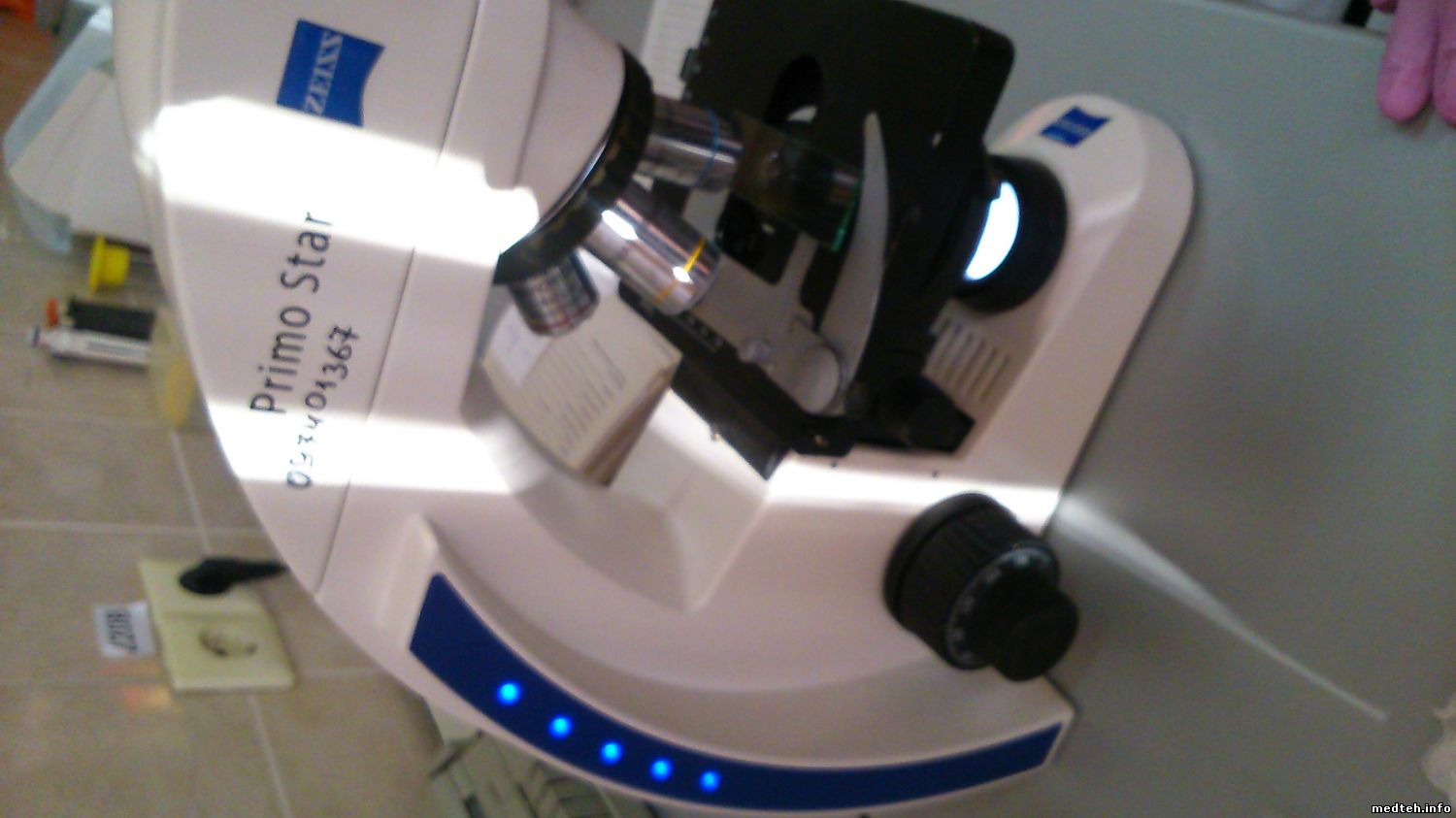

я хотел спросить еще у меня изображение на бинокуляре на левой стороне тубуса отдает желтизной что это может быть, менял окуляры местами без разницы,что можно сделать помогите плиз
dmitriyvipДата: Вторник, 30.Дек.2014, 17:13 | Сообщение # 74
проффесор
Voskresensk
хотел у вас узнать как сделать картинку однородной когда смотришь в бинокуляр у меня как то не получается то одним глазом то другим а общего изображения нет может что нужно подстроить
