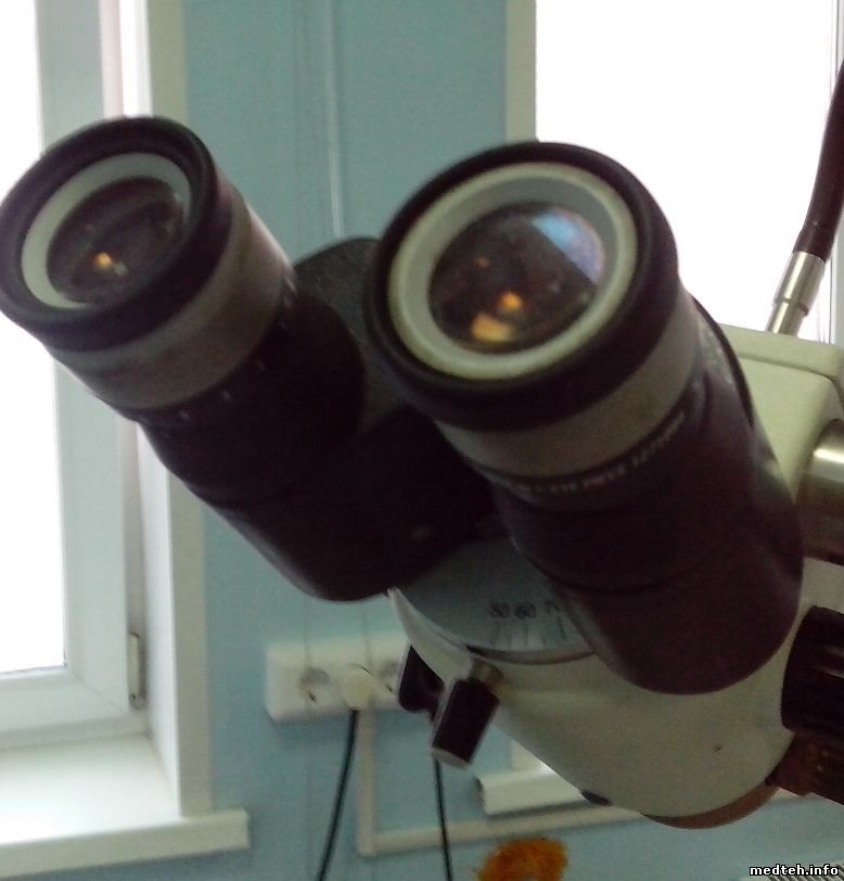

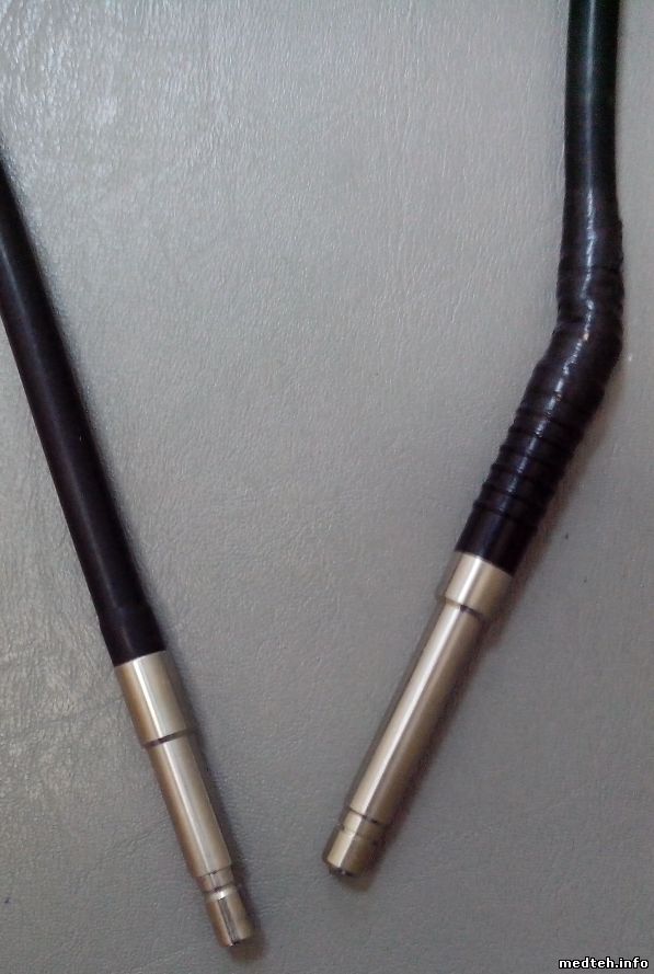

Хирургический микроскоп.Перегнут шланг и микроволокнами и видно,свет идёт неравномерно.Думаю не влияет.
Если смотреть плотно в окуляры,центр изображения уходит.В 1см от окуляров,всё видно.Или надо насадки на окуляры?

Как вариант попробовать купить "дешевый" оптоволоконный кабель например у "Элепса" казанского и переточить соединительные втулки. Главное чтоб диаметр хвостовика кабеля был меньше диаметра отверстия гнезда осветителя и прибора. А дальше - латунная заготовка и много матюгов :) + токарный станок. Я вытачивал переходнички со стенкой 0,5 мм ... Так как кабели эти - для освещения - небольшой зазор осевой - не критичен. А вот в гнезде фиксироваться будет - за счёт трения ...
Уточню - кабель не переделывается. На хвостовики кабеля вытачиваются втулки, по диаметру садящиеся в гнезда приборов.

По оплётке там идёт резина,потом металлический рукав,стеклотканевый и далее световод.Наверно на 5мм.
Переточить втулки сложно.Может проще переделать имеющийся.
seabeeДата: Четверг, 24.Дек.2015, 07:02 | Сообщение # 92
У вас сообщений: 1318
Где можно купить наглазники-проставки?С оптоволоконным кабелем не получается.У Элепса диаметры маленькие.
Посмотрел новый настольный микроскоп.Хоть как глаза отдаляй,всё равно всё видно.
А тут хирургический ecleris,в котором видно изображение только на расстоянии 3 см. от окуляров.
Что бы устранить "косоглазие" нужна юстировка.
Сообщение отредактировал seabee - Четверг, 24.Дек.2015, 12:08

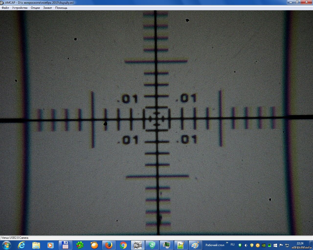

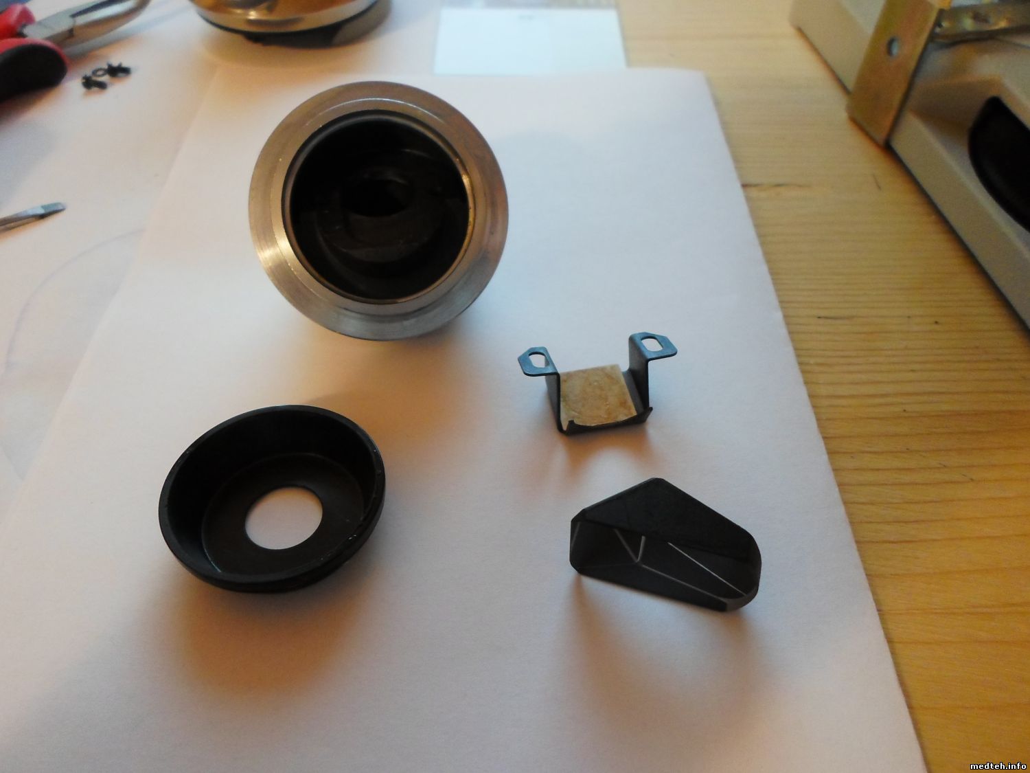

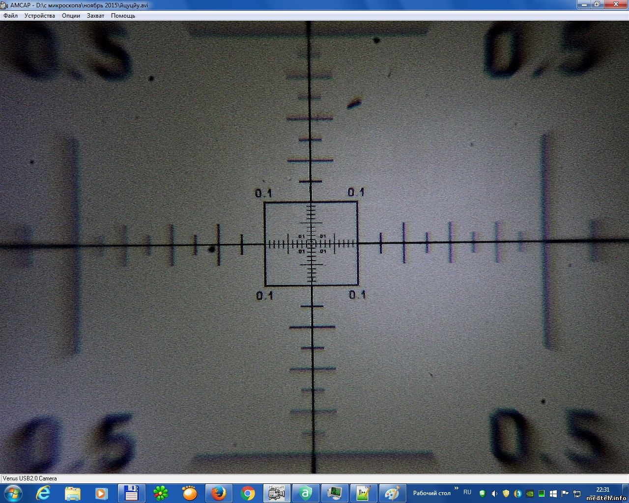

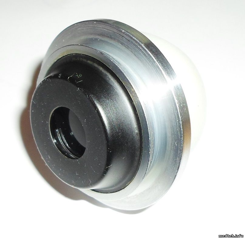

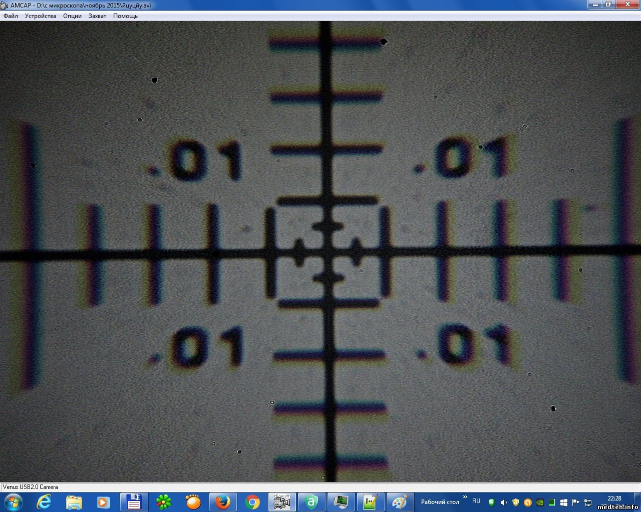

megavoltДата: Воскресенье, 27.Дек.2015, 18:32 | Сообщение # 94
любитель
Здесь на форуме я новичок, так что не ругайтесь.

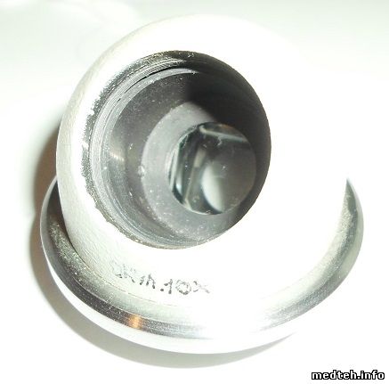

У меня микроскоп Биолам С-11. Советский ЛОМО. После замены конденсора (темное поле на светлое) при юстировке заметил мутное изображение. Оказалось мутные грязные поверхности призмы в полусфере.
Протер "спиртом" с обоих сторон стекла полусферы, вначале поверхности стали чистыми. После высыхания, на одной в половину стекла появилось мутное пятно. Предположительно - спирт попал на внутреннюю поверхность стекол.
Теперь это никак не вымыть.
Призма не разбирается (похоже склеена) со всех сторон.
Прикладываю изображения для понимания.
Кто-нибудь может объяснить в чём дело?
Или теперь эту полусферу можно выкинуть?
Может клей или ещё чего там растворилось от спирта в процессе и попало туда?
Сообщение отредактировал megavolt - Воскресенье, 27.Дек.2015, 18:34
megavoltДата: Воскресенье, 27.Дек.2015, 22:45 | Сообщение # 95
любитель

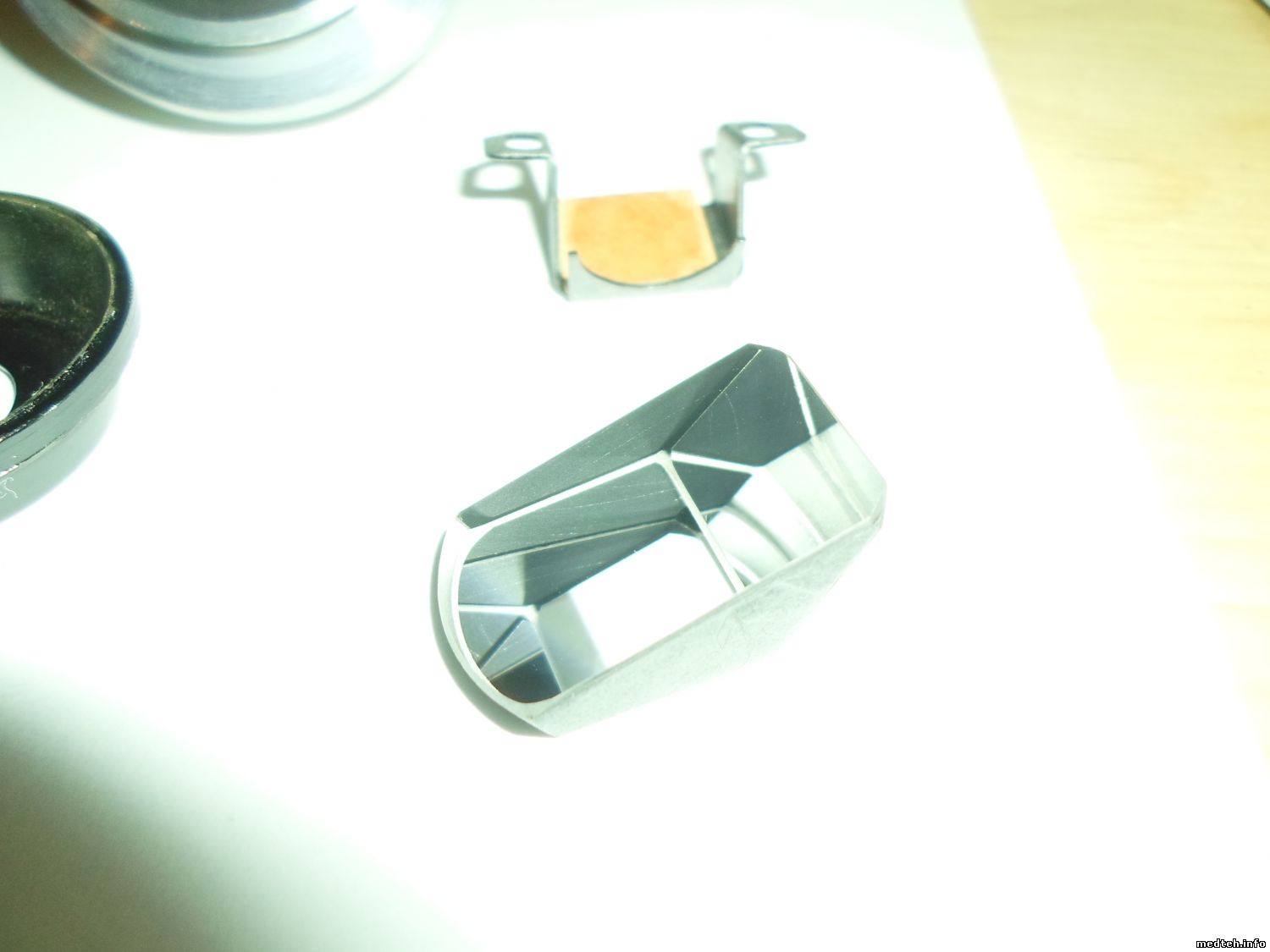

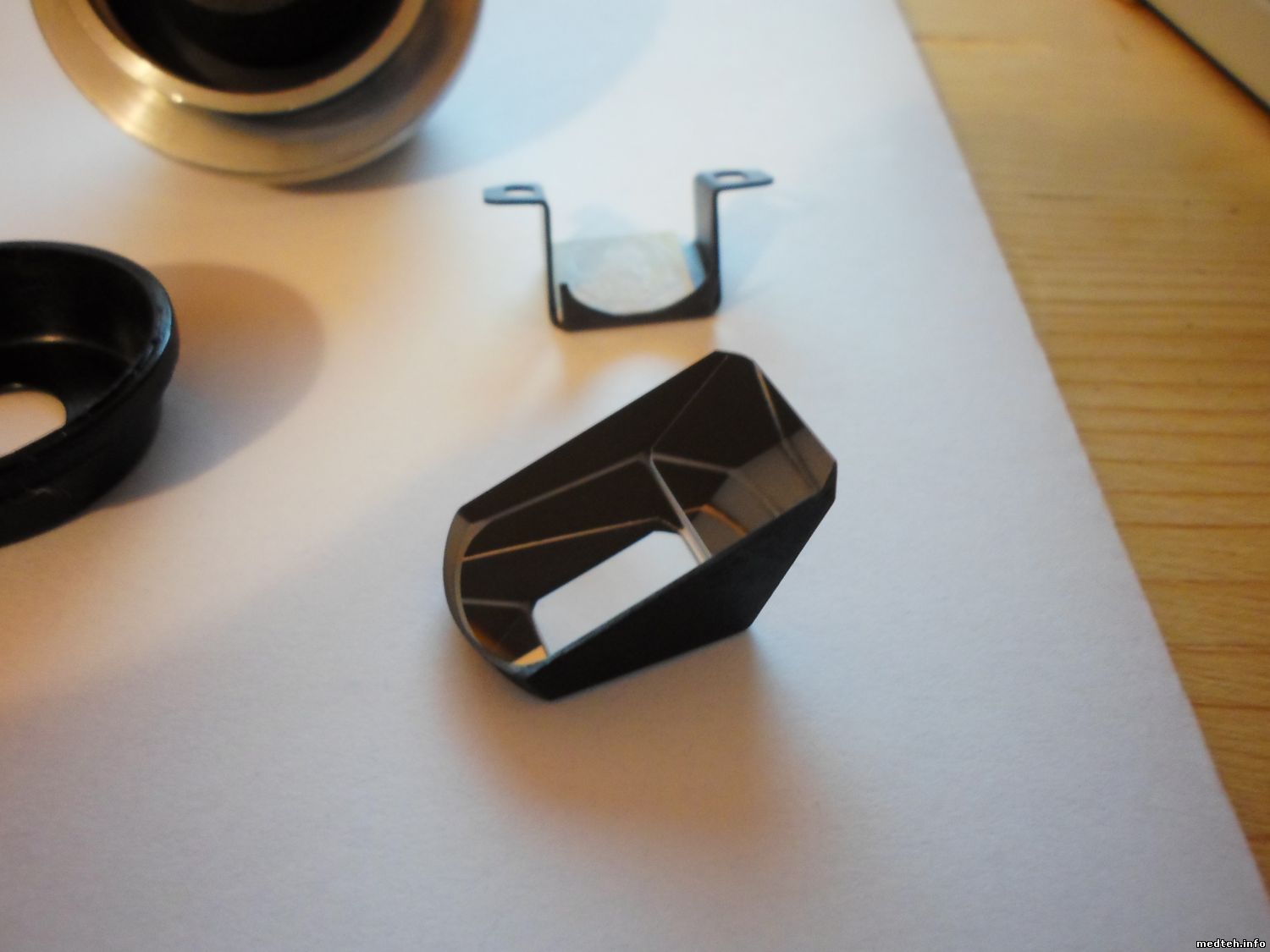

Повозился с полусферой. Залил спиртом на авось (хуже не станет).
В итоге пластмассовое кольцо раскрутилось, разобрал ее полностью. Призму протер спиртом (там одно стекло). Закрутил, потом долго юстировал. Призма вставляется в скобу, а затем устанавливается в полусферу двумя винтами. Вот тут и нужна юстировка. Раза так с 50-го удалось относительно точно настроить соосность. Все получилось.
Да. На мой микроскоп прикручена камера, так что все изображения я вывожу на экран , потом интересные записываю.
Прикладываю изображения, для лучшего восприятия. Разобранная полусфера и полученные в конце изображения.
Кстати. На изображениях видна шкала измерительная. Это калибр (стекло хромированное), заказывал на фирме изготовителе в Санкт-Петербурге (фотолитография). Размеры в миллиметрах (0,1 и 0,01).
5013328.jpg (640.1 Kb) · 0556509.jpg (590.3 Kb) · 9077263.jpg (608.2 Kb) · 6057318.jpg (57.1 Kb) · 0907232.jpg (72.1 Kb) · 8086018.jpg (87.3 Kb)
seabeeДата: Понедельник, 28.Дек.2015, 17:19 | Сообщение # 96
На хирургическом микроскопе соосность оказалась в норме.Но изображение сходится только при расстоянии глаз от окуляров в 2см.Ну видно так и должно быть.
Сообщение отредактировал seabee - Понедельник, 28.Дек.2015, 17:20

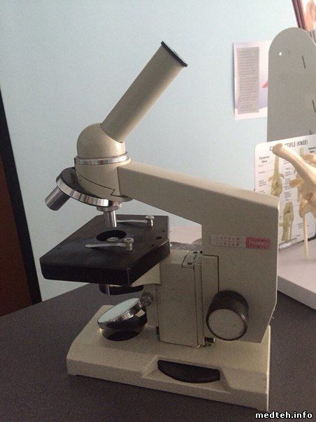

Хотелось бы получить подсказку профессионалов! Имеется микроскоп "Биолам Ломо", все детали на фото. Проблема такая - не работает микровинт, он крутится но ничего не происходит хоть час его крути. И за этого на иммерсии не получается настроить фокус.
Вопрос 1: возможно ли настроить фокус макровинтом?
У меня это не получилось, поэтому вытекает Вопрос 2: может дело в самом объективе?
Когда смотрю препарат на иммерсии вижу, что макровинтом фокусировка меняется, но момент, когда будет в фокусе проскакивает. Примерно так: сначала просто фон, потом появляются какие-то очертания, потом все опять превращается просто в фон.
И вопрос 3: возможно ли починить микровинт самостоятельно?
Ну, и главный вопрос, в чём ещё может быть причина.
С другими окулярами всё отлично работает.
Прошу прощения за сумбур и возможные ошибки в терминологии, и надеюсь на помощь!

На таких микроскопах такое случается часто из-за загустевшей смазки. Нужно разобрать, снять верхнюю часть с окулярами целиком, спиртом убрать старую смазку, почистить все поверхности направляющих, смазать свежей не слишком густой смазкой и вперед, изучать препараты. А объектив если смущает, проверить можно на другом рабочем микроскопе, хотя там редко что-то ломается.

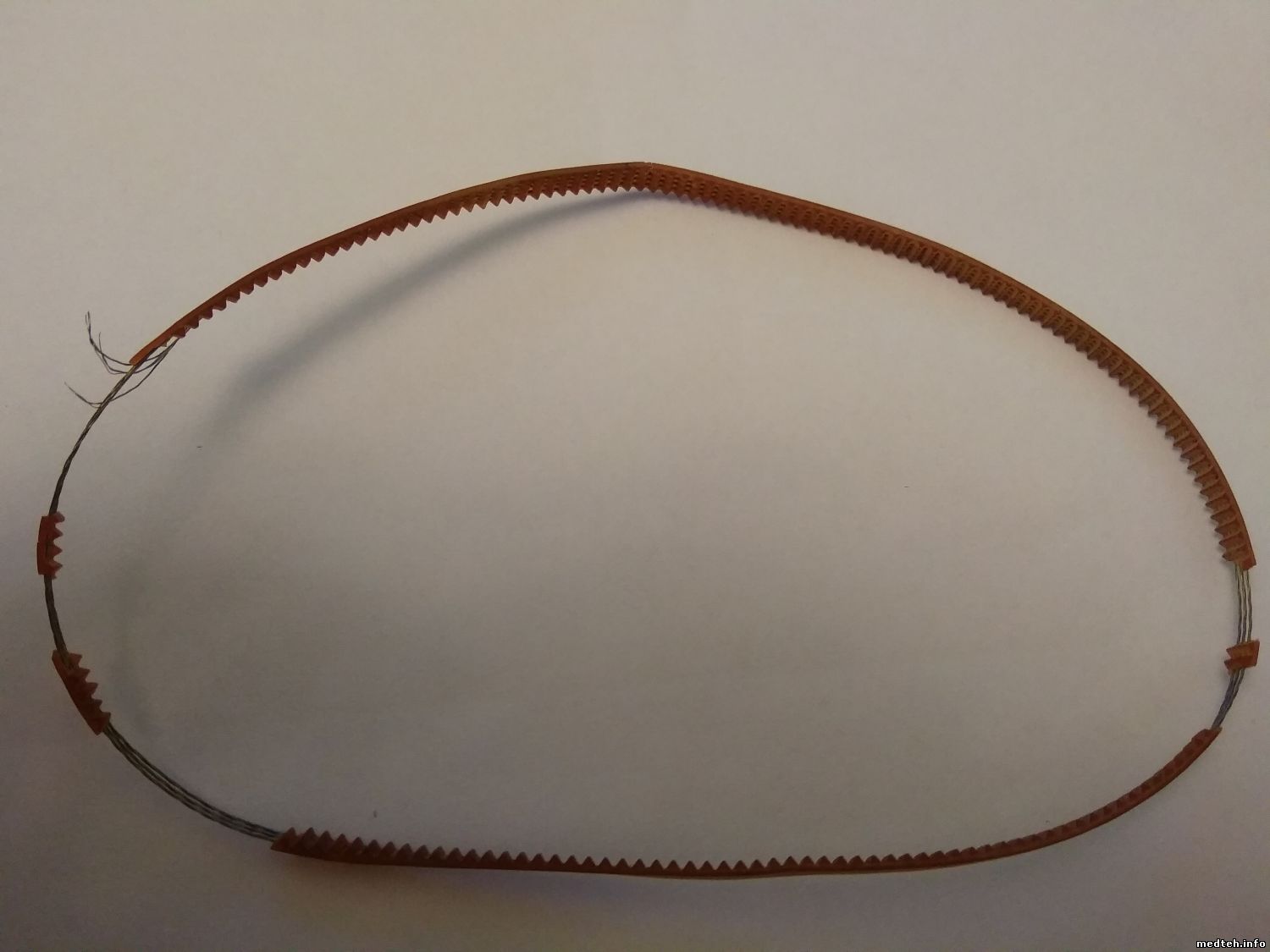

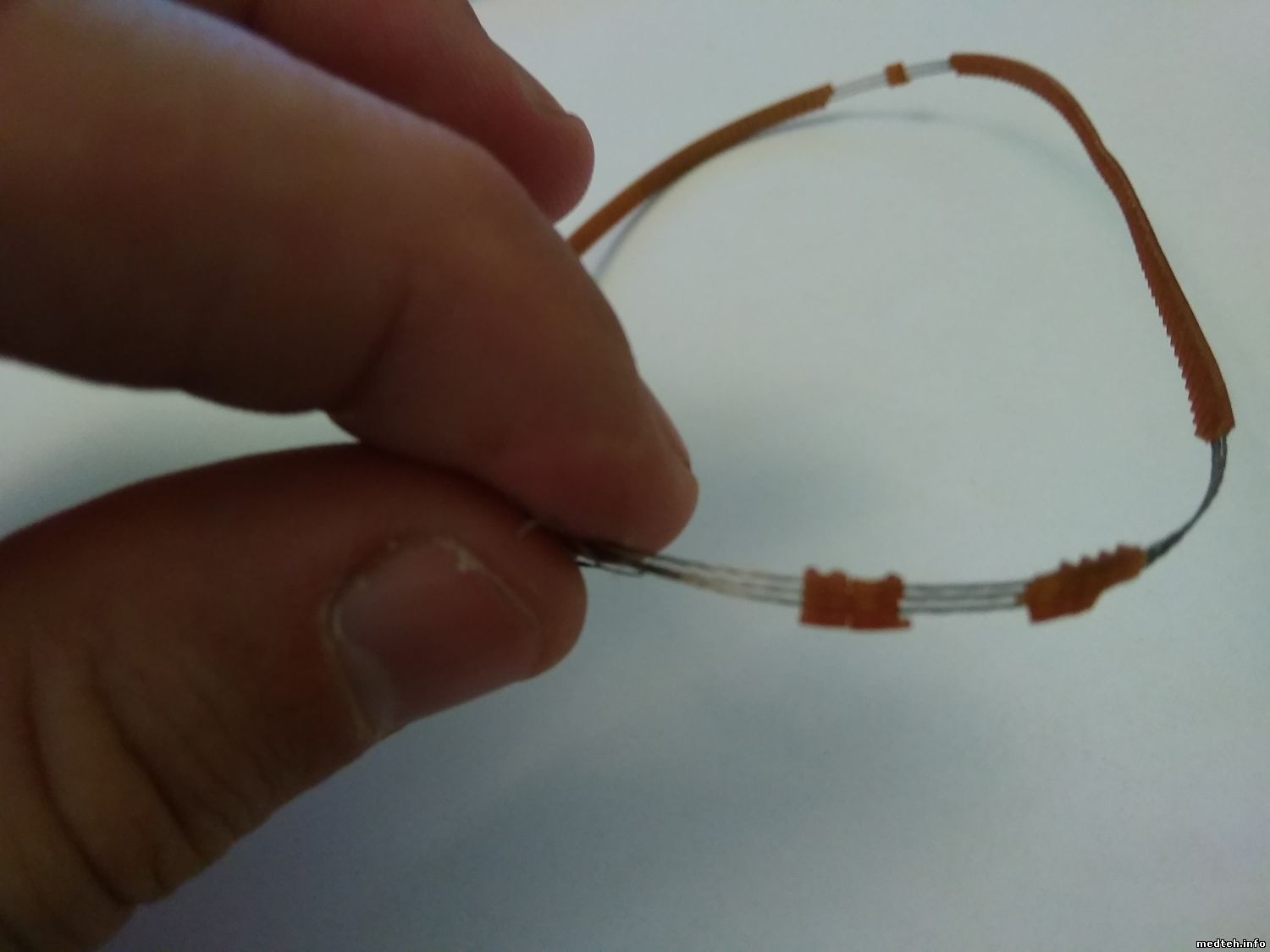

s001489Дата: Четверг, 11.Янв.2018, 16:22 | Сообщение # 106
У вас сообщений: 27
Тула
День добрый!

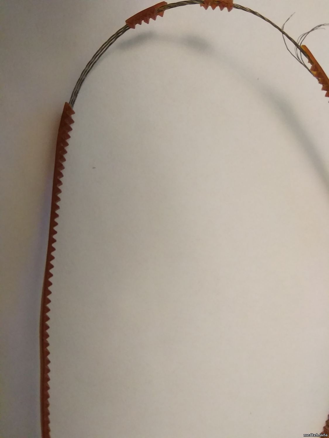

Кто сталкивался с китайским микроскопом XSZ 2001?
Необходимо закупить ремень поворота стола ... Я весь инет облазил, и ничего так и не нашёл.
Посоветуйте хорошего поставщика.
Фото прилагаю:
ДобрякДата: Воскресенье, 14.Янв.2018, 11:45 | Сообщение # 107
У вас сообщений: 35
Зенск
s001489, сложным путем идете. У микроскопа есть паспорт, в нем указаны расходники. Оттуда и надо искать данные ремня. Далее на сайт производителя, искать дилера в РФ и обращаться к нему.
Есть и другой путь. В бухгалтерии медучреждения узнаете поставщика микроскопа. Далее работаете через поставщика. Купил микроскоп - купит и ремень.
AlexiumДата: Воскресенье, 14.Янв.2018, 12:32 | Сообщение # 108
Какая маркировка на ремне? , по мне обычный mxl 136-200 tooth.
zx19Дата: Понедельник, 15.Янв.2018, 07:54 | Сообщение # 109
Цитата Добряк ()
s001489, сложным путём идёте. У микроскопа есть паспорт, в нём указаны расходники. Оттуда и надо искать данные ремня.
ппц.
Полный ппц. Ты медтехник или медсестра?
s001489Дата: Понедельник, 15.Янв.2018, 08:28 | Сообщение # 110
У вас сообщений: 27
Тула
К сожалению, закупка была в 2014 году по программе "Развитие здравоохранения" в 2015 году фирмочка закрылась. При упоминании XSZ2001 все дружно разводят руками, типа, такие микроскопы мы не поставляем. Сейчас веду переговоры с Армед (сейчас поставляют xsz более новые, может быть они согласятся взять микроскоп на починку. Заказать ремень на сайте
http://remen.ru/ не получается. В их ремнях минимальный шаг резьбы 2,0 мм., а у меня 1,5
Маркировки на уцелевших местах нет. По сути, не хочу делать преждевременных выводов, но эти микроскопы являются откровенным одноразовым г...м. Расходники не поставляются и т.д.
вот, что я намерил: ширина 3,0 мм длина ремня 270,0 мм, шаг 1,5 мм
AlexiumДата: Понедельник, 15.Янв.2018, 10:03 | Сообщение # 111
Ширина 3 мм? Шаг 1,5 - не верю, 270 - 132 зуба mxl. Померьте длину 10-20 зубьев и рассчитайте шаг.
s001489Дата: Понедельник, 15.Янв.2018, 11:53 | Сообщение # 112
У вас сообщений: 27
Тула
Всё верно. Ширина ремня 3 мм, шаг - 1,5, а про 132 зуба я не писал. При длине 270 должно быть примерно 180 зуба.
AlexiumДата: Понедельник, 15.Янв.2018, 12:45 | Сообщение # 113
Нет такого шага.
s001489Дата: Понедельник, 15.Янв.2018, 14:06 | Сообщение # 114
У вас сообщений: 27
Тула
Извиняюсь, шаг ремня.
AlexiumДата: Понедельник, 15.Янв.2018, 17:18 | Сообщение # 115
Цитата Alexium ()
Нет такого шага.

Всех приветствую!
Микроскоп Микромед P-1. Треснула призма (видимо, во время перевозки).
Подскажите, пожалуйста, где купить новую?
