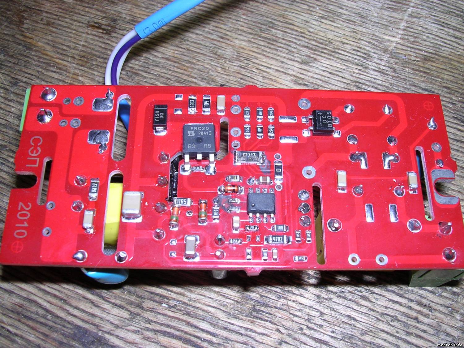

народ, кто- нить нашел, что за спиленые микросхемы?

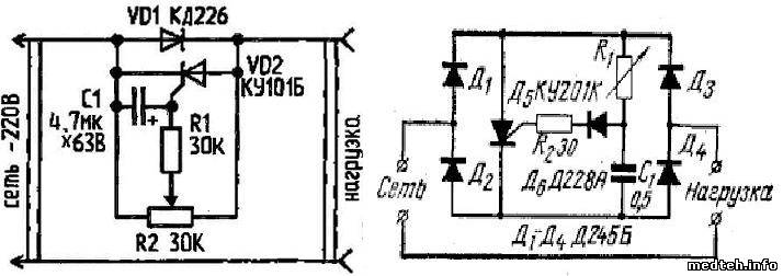

[quote=Fipss]Отремонтировал два осветителя таким образом: купил электронный трансформатор 12v 30w а на выход ему повесил КТ 825, переременник оставил прежний. Оба пашут уже полтора года. Если кому интересно,разберу сфоткаю и выложу. [/quote]
Уважаемый напиши подробнее о переделке и если можно то с рисунком!!
les_nik_178Дата: Вторник, 04.Окт.2011, 16:17 | Сообщение # 62
У вас сообщений: 1094
Far East
Quote (Fipss)
А на электронном трансформаторе выход ведь переменный? И как туда вешать транзюк?
Может на выход электронного трансформатора подойдет это?
babysh-mДата: Вторник, 04.Окт.2011, 20:08 | Сообщение # 63
Quote (les_nik_178)
Схемы не плохие, но они только на 220В - большое падение напряжения.
les_nik_178Дата: Вторник, 04.Окт.2011, 20:44 | Сообщение # 64
Far East
babysh-m, Почему только на 220? Они и от меньшего будут работать. От 110 точно работает.
На днях если найду время поковыряюсь с подключением от 12 вольт.

Alex_UssRДата: Суббота, 17.Мар.2012, 00:16 | Сообщение # 73
У вас сообщений: 525
Электромеханик
Барановичи
Quote (creyt)
Давайте разберёмся. На выходе IR2103 к примеру. А на входе?
А на входе, т.е. рулит драйвером полумоста какой-то полумостовой шим контроллер. Что за он, загадка.
У меня три платы - мосфеты живые, обвяз. Но не хочет запускаться.
Новые блочки медтехника не спешит брать (микроскоп стоит почти 10 мес). За свои брать говноташибру не хочу - никто не оценит такое стремление.
