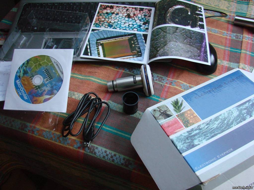

Мы пользуем фирмы BRESSER MicrOkular
http://www.meadeshop.de/cat.php....9359934
STarasДата: Пятница, 10.Июн.2011, 21:24 | Сообщение # 3
Ровно
О. Даже дома нашлась приблуда
