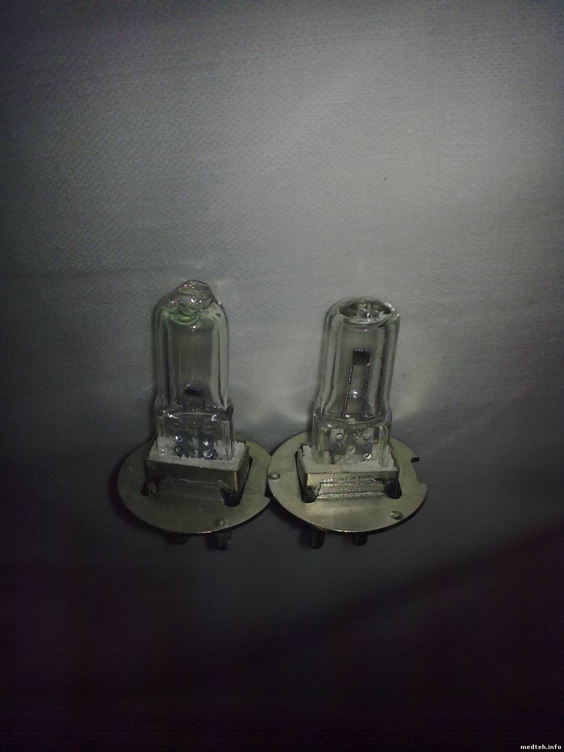

Подскажите, пожалуйста, как осуществлять техническое обслуживание щелевых ламп отечественного производителя?
У меня такая проблема: - на одну лампу постоянно жалуются врачи! Мол, очень тускло светит, замены лампочек результата не дают, ставить более мощные как-то боязно! biggrin

Как правило выполняю только "механическую часть" - подтяжка винтов, чистка, смазка движущихся частей. По электрике - проверка качества контактов в разьемах на блоке питания, переменном сопротивлении и пружинные контакты к лампе. В последнее время часто приходится подбирать галогенки, - часто в них спираль располагается со смещением (хорошо что есть куда неподошедшие лампы использовать. В оптику, без методики юстировки, лучше не лезть

Смотря, что за лампа. Возможно, как написал Yurkevich, галогенка стоит со смещением, в 3-х плоскостях (зависит от крепления) надо искать. ТС: жалуются на одну из всех одинаковых?
Если лампы и лампочки одинаковые, снимите крепление и сравните яркость на всех. Отсюда и будем "танцевать".

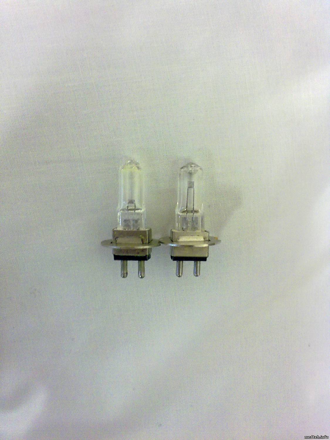

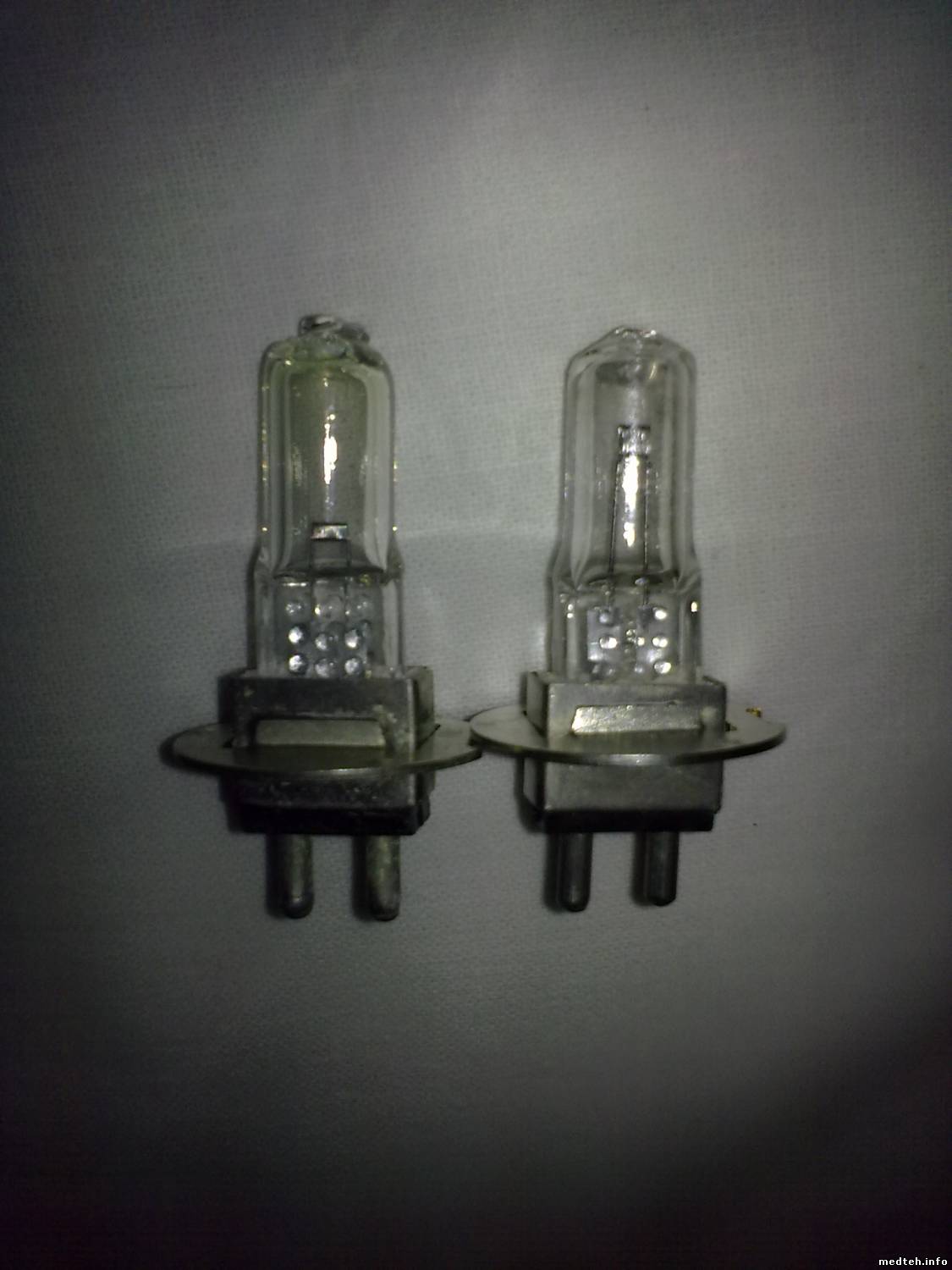

Абсолютно верно! При внимательном рассмотрении спиралей оказалось, что спирали у родных ламп установлены намного ниже!
Поставил родные лампочки и всё стало нормально!
Всем спасибо за ответы!
На фото слева правильная лампа.

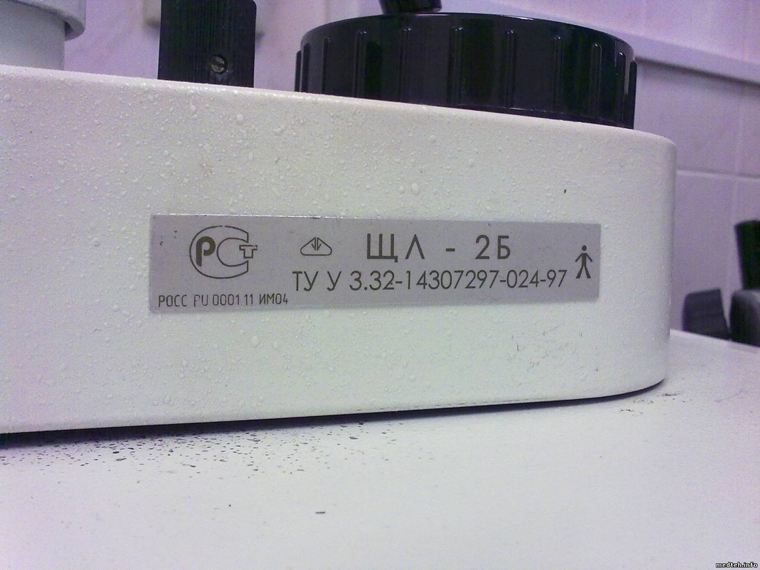

Хорошо бы ещё на ЩЛ-2Б, и интересует совместимость окуляров для данной лампы, только оригинальные, и если да, то какой кратностью бывают, или возможен подбор от других микроскопов.
