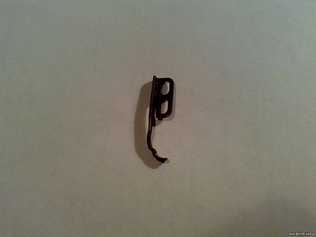

Сломали стопорную пружину поворотного револьверного механизма. Где можно взять такую?
Микроскоп Микмед-1 вар.6
LabДата: Понедельник, 05.Мар.2012, 14:06 | Сообщение # 2
У вас сообщений: 148
Я думаю вот такая :
А может быть и нет...

Как для пружины,если верить фото, то она слишком толстая - потому и сломалась. Я бы заказал такую пружину на стороне, сделав её наборной с нескольких тонких из пружинной стали или берилиевой бронзы с последующей термооброботкой. У наборной пружины меньше шансов сломатся.
оптик-АДата: Четверг, 29.Мар.2012, 20:39 | Сообщение # 7
У вас сообщений: 293
инженер-оптик
Третий
После того, как получите пружины перед тем как ставить я их подтачивал на маленьком наждачке от основания сверху, она от крепления смотрит чуть вверх вот я снимал как бы выравнивая с основанием и она становилась тоньше и заметил не стали ломаться. А делать так стал не потому, что толстая об этом как=то не подумал, потому, что пружина царапала крышку револьвера. куда завинчиваются объективы.
