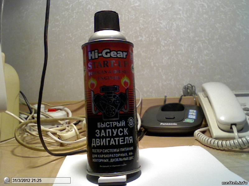

LabДата: Суббота, 31.Мар.2012, 14:28 | Сообщение # 7
У вас сообщений: 148
Подсмотрел как то у коллеги, он использовал для очистки оптики микроскопов аэрозольный баллон для пуска двигателя автомобилей (в основе пропан и эфир) Пользуюсь пока ничего не испортил biggrin
