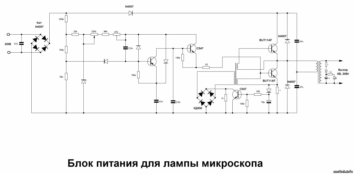

Ищу схему блока питания Микмед-6, с наминалами всех деталей.

У вас сообщений: 56
Мытищи
Когда-то нарисовал схему БП, но для какого микроскопа уже и забыл biggrin
Может и для Микмед-6
