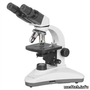

в микросккопе под собственным весом "разьезжаются" бинокуляры.Подскажите как добраться до устройства фиксации или просто -как разбиирается микроскоп.

Для начала снимаете бинокулярную насадку, должен быть фиксатор. Затем снимаете крышку(нижнюю) там будут два зубчатых колеса и гребёнки. Дальше не спешите! посмотрите визуально если ослабло крепление или того или другого подтяните смажьте вязкой смазкой и собирайте. Если надумаете разбирать обязательно ставьте риски по контурам Иначе придётся юстировать. Если понадобится дальнейшая юстировка пишите, подскажу! Удачи.
