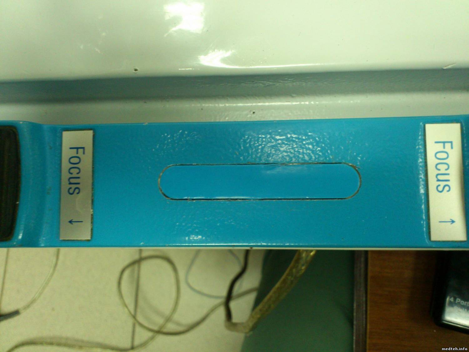

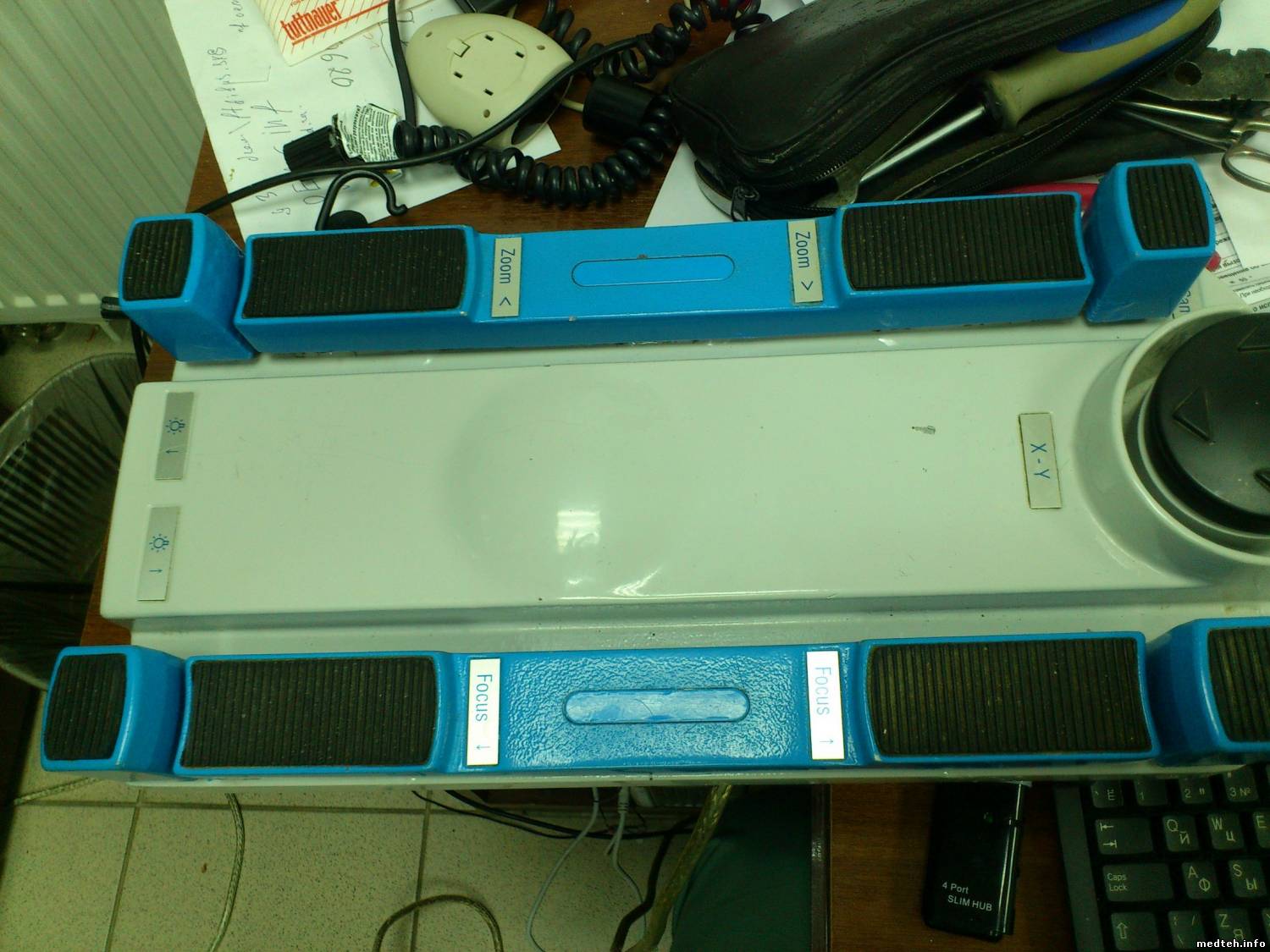

Добрый день.Операционный микроскоп Möller-Wedel EF 3000 заедает педаль на фокусировке.Видимо обильные потоки физраствора сказались.Проблема в том что не могу снять - разобрать узел качалки механически.Нигде нет упоминаний путей.Может кто-нибудь сталкивался с подобным.Есть какая-то крышечка сверху.Но плотно сидит,боюсь все сломать.

Спасибо всем.Проблема разрешилась.Крышечка на самом деле пластинка алюминиевая толщиной 0.5 мм.Подковырнул отверткой нагло и открыл.А там уж механика чистая.Окислы алюминия в полной красе.Все вспучено и за счет этого заедает педаль механически.Электроцепи все в норме,вручную то возвращалась.Да и они все снизу,в "герметичном" отсеке.
