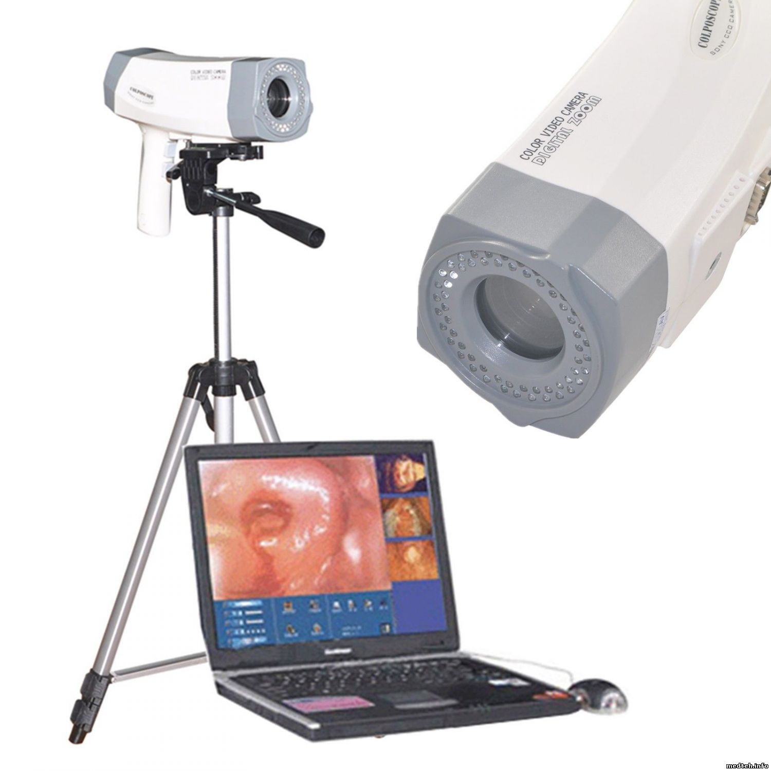

Привет уважаемые форумчане!
Хочется сразу перейти к сути проблемы.
Итак:Принесли в ремонт кольпоскоп Digital Zoom Sony CCD Color Video Camera
Казалось бы все работает,но изображение черно-белое :shok:
Жалобы: Сделать изображение цветным....
У кольпоскопа есть пульт управления...попытался зайти в хоть какие-то настройки,нооооо-УВЫ это ничего не дало-кроме того что
изменить яркость освещения и ZOOM с пульта отрегулировать ничего не получается:
В ходе диагностики прозвонил все провода...кнопки..все норм.
Попытался соединить аппарат через RS232 c ПК,установил программу с диска в комплекте,но при запуске программы "ColposcopeXP"-
система выплевывает ошибку и ПК сразу отключается.
Может кто сталкивался и у кого-то есть программное обеспечение под него.А быть может есть какие-то тонкости чтобы включить цветное
изображение.
Разъясните пожалуйста причину...Мне уже вообще начинает сдаваться что аппарат черно-белый(фото прикладываю)
