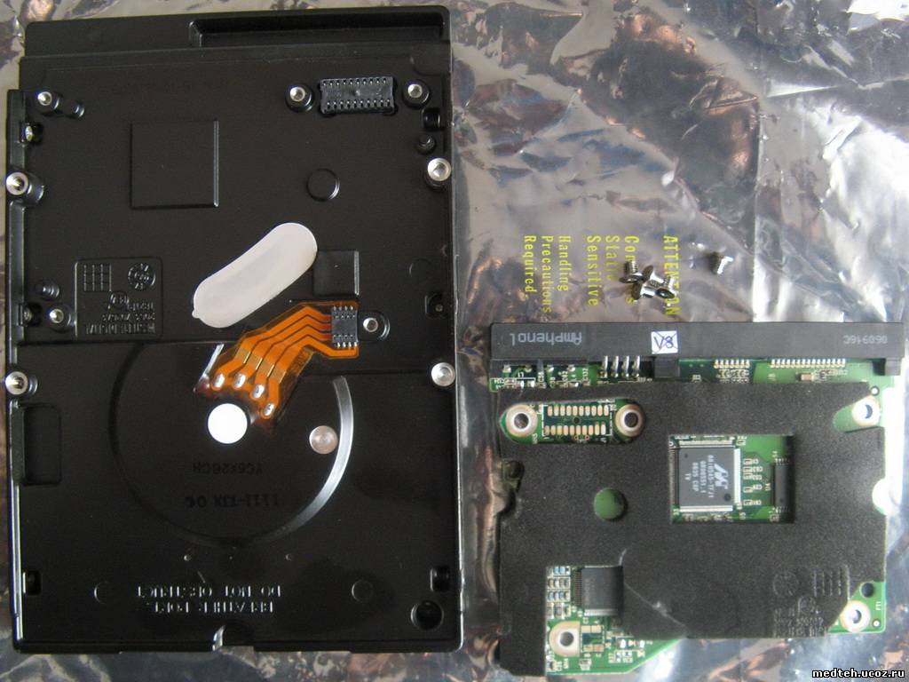

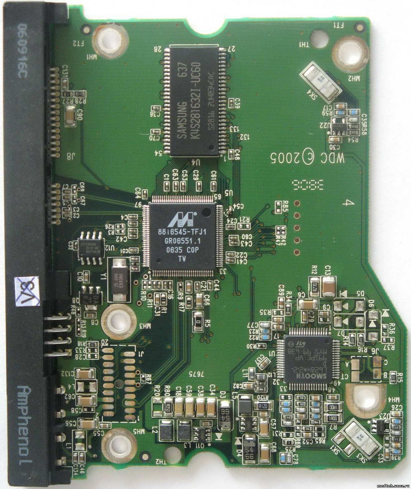

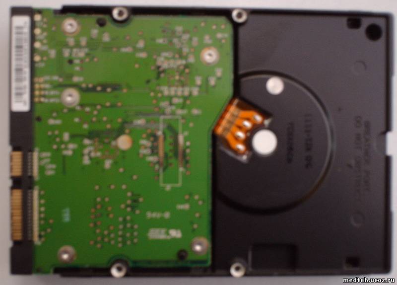

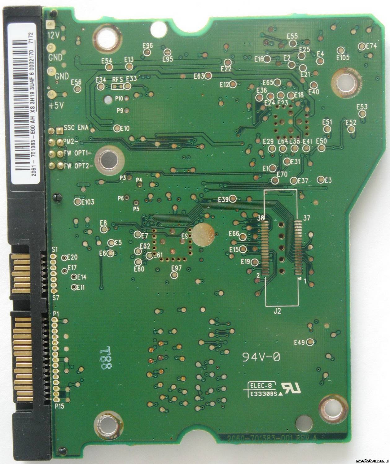

Наконец-то мои желания "срослись" с возможностями и вот фотки.
omaxlabДата: Четверг, 13.Авг.2009, 19:25 | Сообщение # 36
У вас сообщений: 292
инженер лаборатория рентген
фотки глянул. есть вопрос - раскручиваются ли блины, биос видит или нет. вскрывать не советую - на современных винтах головки очень близко к поверхности. Как вариант найти такой же винт и махнуть электронику но надо будет поменять флешку. Закинул пару прог в хранилище для работы с винтом там же и описание.
Polo11Дата: Четверг, 13.Авг.2009, 19:45 | Сообщение # 37
У вас сообщений: 582
рентген
русский
БИОС винты невидит.
Блины раскручиваются, потому что при загрузке слышен характерный звук остановки блинов.
Когда разобрал обратил внимание на плате проводники и дорожки не равномерного цвета, а с разводами.
Завтра попробую почистить контактные площадки, может быть запустятся.
