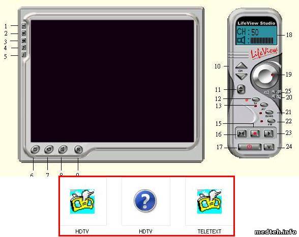

Для просмотра видео с камеры на компе стояла программа LifeView Studio. Запускающий файл был HDTV.exe
После замены диска нужно установить подобную программу повторно.
Дистрибутив отсутствует LifeView Studio. В поисковиках эту программу найти не смог.
Какую программу можно использовать с учетом что комп слабенький. P-III 600 мГц 256 метров. Видео 32 метра. ОС WinХР SP3.
Выход с камеры "Y\C out" 4-pin похож на PS\2. Камера SANYO VCC-6572 P.
Скрин программы со скринами файлов из папки на рисунке.
Какую программу лучше ставить? Я с видео не работал. Не знаю.

LifeView Studio это программа от ТВ тюнера. Подойдет любая.
именно эту посмотри там

Поставил WebcamMax. Работает.
Только почему-то после перезагрузки теряет настройки системы. Приходится вручную указывать что система PAL. Если во время работы закрыть программу и открыть то такого не происходит. Но это мелочи.
На родной программе LifeView Studio выбора системы нет.
Какие программки есть с функцией выбора системы? Чтоб без таких наворотов как у WebcamMax. Чтоб меньше кнопочек и чтоб весила мало. У меня тут интернет "шустрый". 4-е метра почти час качал.
