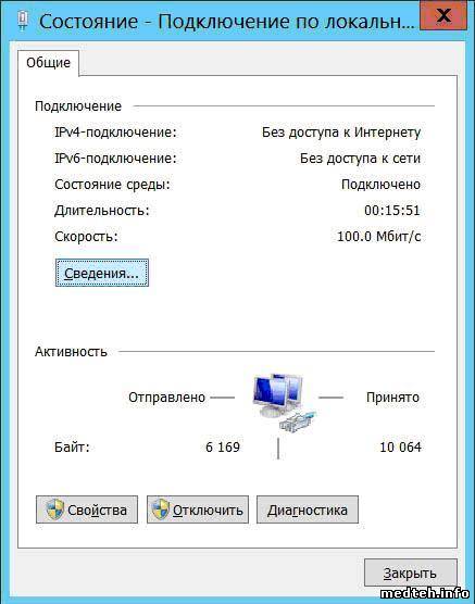

В офисе сеть настроена так что при подключении любого компа (Win-XP и Win-7) к LAN-кабелю он автоматически соединяется с Интернетом. Ничего настраивать не приходится. Ни логин ни пароль не требует.
Принесли комп с Win-8. При подключении сеть определяется, Подключение видит а в Интернет не заходит.
В чем может быть проблема?

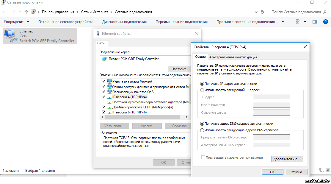

les_nik_178, так нужно зайти в сетевые подключения, изменение параметров адаптера, далее в свойства вашего подключения, выбрать IP v 4 и поставить галочку получить IP адрес автоматически
Совершенно верно пишет. Если протоколы прописаны ручками, то автоматического подключения к интернету не будет!

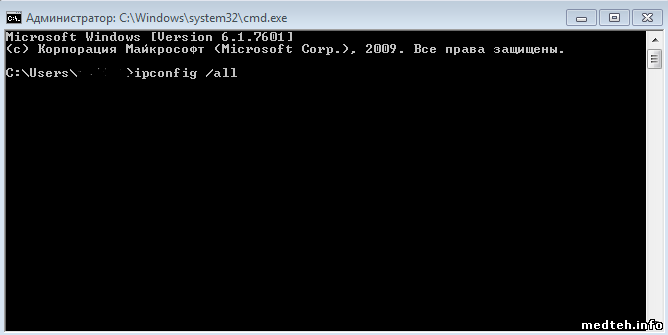

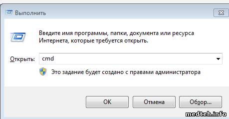

1)нажимаем на клавиатуре win+r (одновременно win это клавиша со значком 4 флагов между контралом и альтом )
появляется окно называемое выполнить (в англ версии run)
2) в строку в окне вводим cmd (скрин 1) и жмем enter

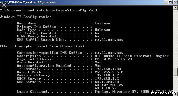

3) появляется черный экран там вводим ipconfig /all скрин 2
4) вывалится что то типо скрин 3 нужно либо заскринить все, либо выделить левой мышкой все потом по выделенному нажать правой в контекстном меню "пометить".
можно ввести команду ipconfig /renew
ipconfig /flushdns
5) заново открыть cmd п1,2 и теперь ввести "tracert -d ya.ru", и "tracert -d 8.8.8.8".

KorolenkOrtodont, это диагностика. На любом windows компьютере. 0- действие может помочь если у роутера проблема с маршрутизацией/арендой ip адресов из-за кривой прошивки, долгой работы, перегревов.
Остальные действия нужны для диагностики ipconfig /all выдаст настройки всех сетевых адаптеров и если (у меня в практике было) выдается 2 основных шлюза. или локальный адрес ip c маской криво выдается.
ipconfig /renew запускает процедуру переполучения сетевых настроек у DHCP сервера роутера.
ipconfig /flushdns - очищает кэш DNS записей

mojiot, так изначально проблема не в роутере, а в W8. Необходимо было переключить на ipv4 и получить адреса автоматически
