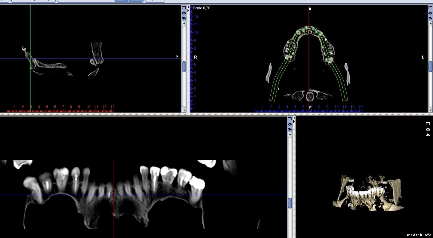

Planmeca Romexis® Viewer — это полнофункциональное приложение для просмотра двухмерных и трехмерных изображений, полученных на аппаратах финской компании Planmeca Oy (торговый бренд - "Planmeca"). Приложение можно экспортировать и отправить вместе с изображениями из программы Planmeca Romexis®. Planmeca Romexis® Viewer является свободно распространяемым программным обеспечением для просмотра 2D снимков и Planmeca 3D DICOM файлов (*.dcm).
