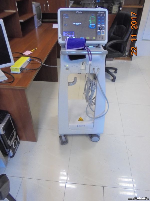

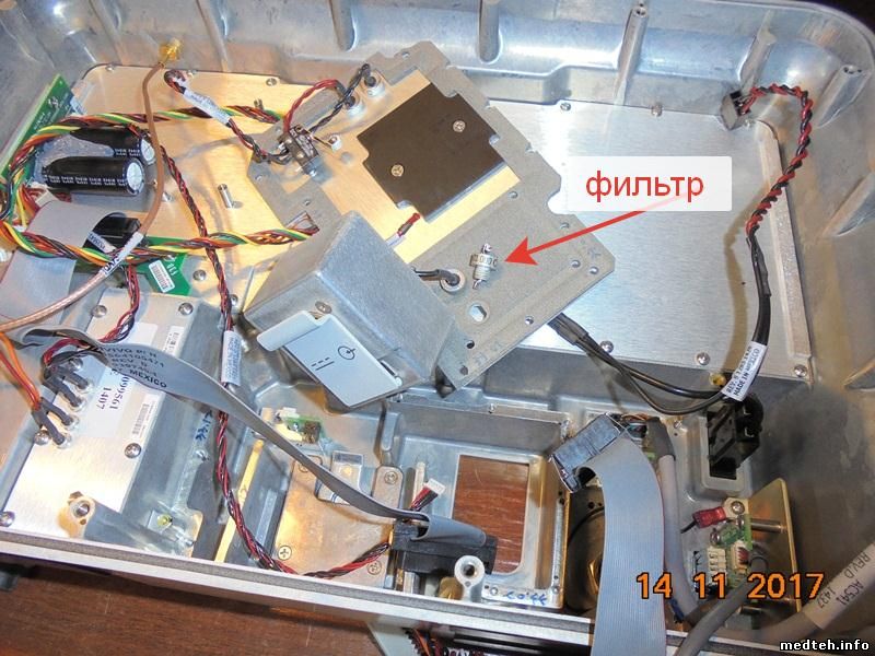

В больнице перестала работать система мониторирования пациента во время МРТ Invivo (Модель 865214). Поручили мне, как электронщику, произвести диагностику, так как это оборудование поставила фирма, в которой я работаю сервис-инженером по медтехнике.

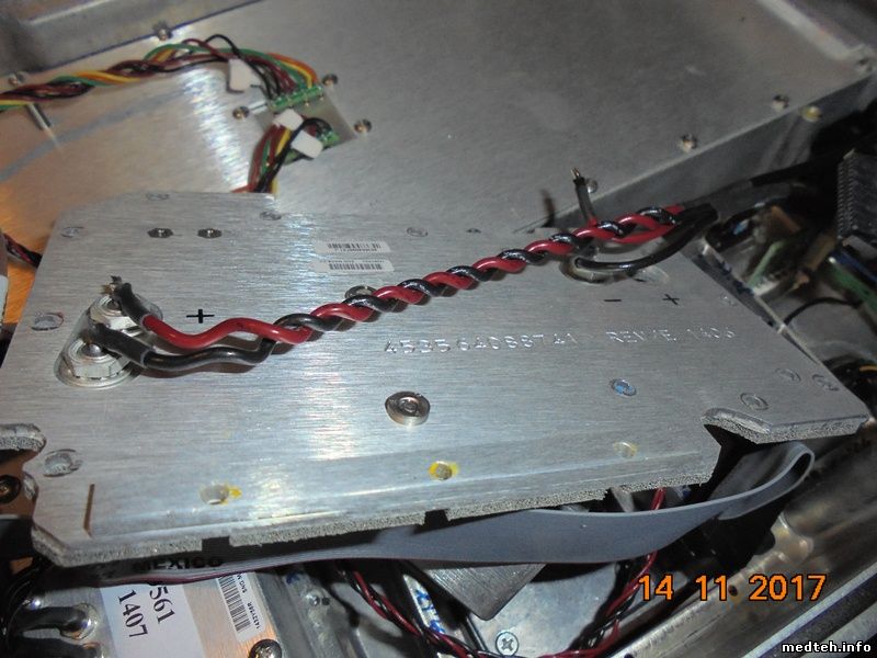

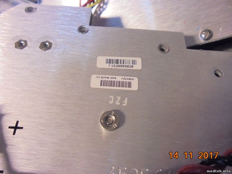

Обнаружил сгоревший предохранитель по питанию и причину - короткозамкнутый проходной фильтр в блоке управления дисплеем. Заменил предохранитель, удалил из схемы проходной фильтр, система заработала.
Параллельно велись переговоры с представителями из Москвы, имеющими прямое отношение к данной технике. Мною были высланы им фото с деталью и платой, на которой она стояла. Они отписали: ... ремонтом на компонентном уровне не занимаются, платы такой нет у производителей, и рекомендовали заменить блок управления дисплеем полностью на новый. Пока система стоит у меня в мастерской. Утром - включаю, вечером - выключаю, измеряю на себе АД, проверил работу автономно от аккумуляторов и с внешним адаптером. Полагаю, остальные функции работоспособны. По моему глубокому убеждению, отсутствие фильтра ничтожно, и ни как не отразится на функциональности прибора, поскольку фильтр стоял в + цепи внешнего питания от разъёма, которым практически не пользуются, на задней стенке блока управления дисплеем. Питание самого съёмного блока управления дисплеем в основном осуществляется от посадочного разъёма "транзитом" через блок управления подключением пациента, расположенного внизу тележки, к которому и подключается сетевой адаптер 18V.
Прошу совет: Что мне дальше делать?

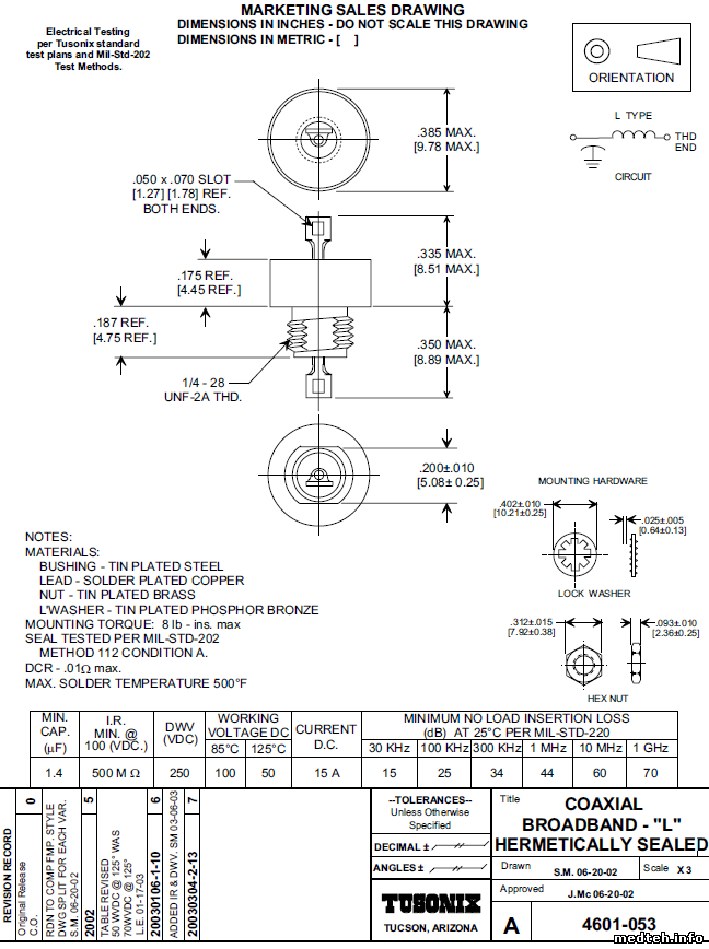

Судя по картинке - обычный проходной конденсатор, можно купить на барахолке советские КТП.
Монитор для МРТ - проверка в офисе некорректна.

Если нужно по феншую, пусть меняют модульно. Феншуй требует денег. Если вопрос в инженерной плоскости, то правильно подобранный проходной конденсатор закроет проблему.
... предпочитаю называть фильтром...
В инженерной плоскости- ясен пень, а вот чиновникам это может не понравится-гарантий нет, потому я эту тему в этом разделе запостил. Прецедент таков вырисовывается: что при пустяковом дефекте типа перегоревшего предохранителя, весь аппарат отправляй представителю. Только там после ремонта выпишут "нужную бумагу" что безопасен, соответствует, годен. А если не найдётся такой детальки то меняй весь аппарат. Здравый смысл подсказывает что здоровье важнее железа без гарантий. А гарантия требует приличных денежек, а "ехать" желаемо с "шашечками"!
