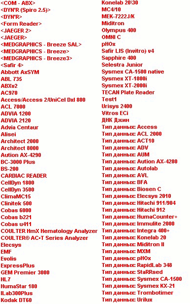

Здравствуйте уважаемые, подскажите пожалуйста возможно ли подключение к медиалогу анализаторов медоник (М-серии), bs-200 и подобных. Каким образом идет передача данных в систему, или же врачам нужно самостоятельно вдалбливать эти данные в прогу.?

Официально импорт данных идет через утилиту metascan, требует отдельную лицензию на каждый прибор.
На практике с этим есть проблемы, которые никто не хочет признавать.
Импорт результатов по одному пациенту, открыл в программе, нажал кнопку импортировать. Как работает поточный ввод техподдержка не знает.
Полистайте доку в аттаче.
Второй официальный способ через протокол HL7, но его настройка нетривиальная задача. Можно настроить поточный ввод/вывод
Еще можно смастерить велосипед из костылей из виртуальных принтеров, или импортов из XML
Metascan.pdf (747.9 Kb) · 4518235.gif (116.5 Kb)

попробуйте наладить выгрузку результатов с прибора в XML-файл, потом лаборанты будут загружать по одному пациенту одной кнопкой.
Если прибор делает отчет в свой внутренней программе, на комп ставьте виртуальный PDF-принтер, печатайте на нем отчет, а результирующий PDF-файл прикрепляйте к ЭМК в программе
