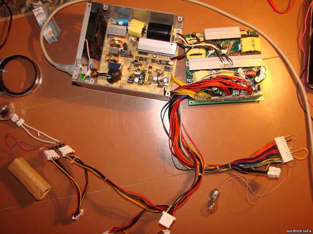

STarasДата: Воскресенье, 21.Мар.2010, 19:34 | Сообщение # 1
Ровно
Приобрели бы другой сервер, но дрова PLATO написаны специально для SGI где операционная система IRIX (вроде вариант UNIX).
Вот и блок питания, китайский, сделан тоже для SGI, о чем свидетельствуют надписи на печатных платах.
Пока вопрос, как принудительно, на столе, включить блок питания.
Вот распиновка его разъема:
1 +3V3
2 +3V3
3 +3V3
4 +3V3
5 0, RS - общий и общий обратной связи
6 +3V3S - вроде измерительный (ОС) +3V3
7 0
8 0
9 +5V
10 0
11 +5V
12 +5V
13 +5V, +5VS - обр.связь прицеплена к 5В прямо в вилке
14 +5VSB - питание дежурки
15 -12V0
16 0
17 +12V2
18 0
19 +12V2, +12VS - обр.связь прицеплена также прямо в вилке
20 0
21 PSON
22 POK
23 FANM1
24 FANC1
STarasДата: Воскресенье, 21.Мар.2010, 19:43 | Сообщение # 2
Ровно
Вывод 6 соединил с 1 - будто бы 3,3В доходят до материнки.
Нацепил лампочек на 3,3, 5 и 12 В.
Что надо подать на 21 и 22 вывода. чтобы включить БП?

STarasДата: Воскресенье, 21.Мар.2010, 20:06 | Сообщение # 5
Ровно
Блок питания HIPRO HP-W460GC33
