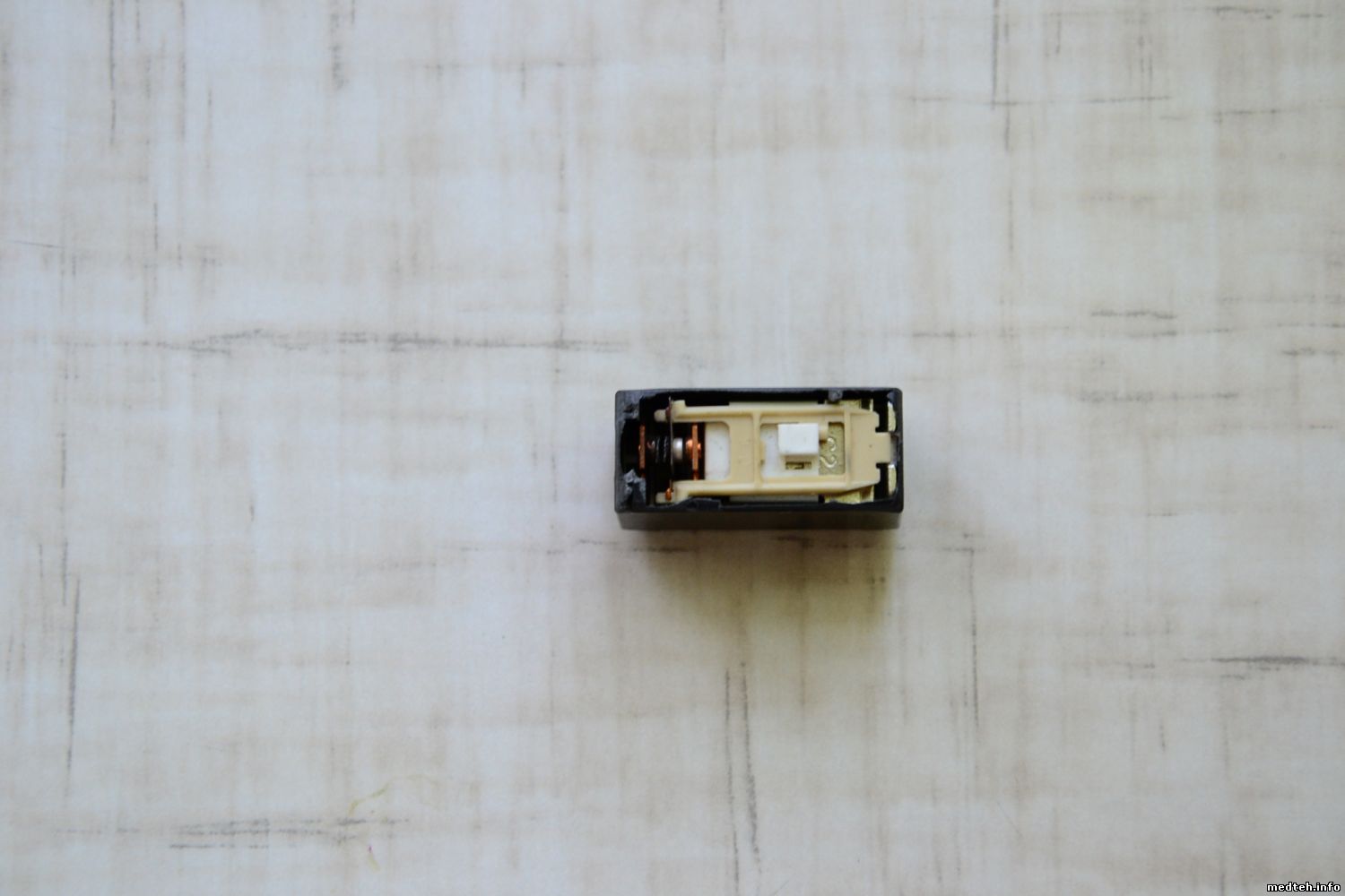

Проблему решил заменой реле. Поставил TRAK3-L-12VDC-S-2Z. На родном подгорели контакты.

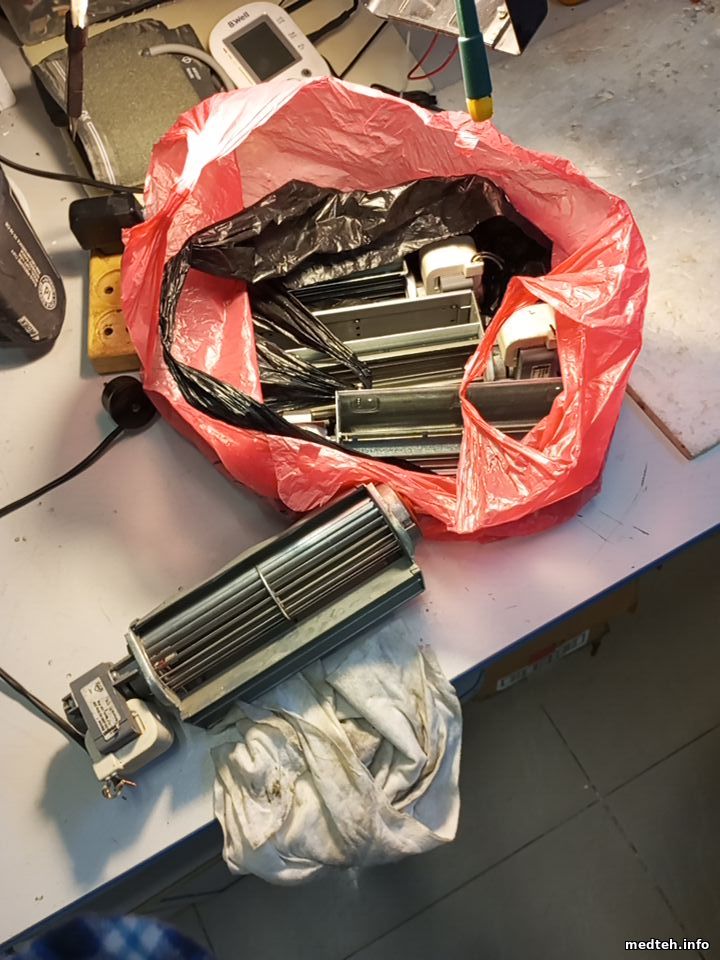

Нужен совет. Кто и как решает болезнь-проблему всех Позисов с повышенной вибрацией вентилятора.
Результат ремонта проставками, втулками, смазками не долог ...

Не давно в Рембыттехнике купил Вентилятор тангенциальный - правый 240х60. https://vsesamplus.ru/product....p240h60
Он немного больше, но встал аккуратно, только у этого мотор с другой стороны - но это некритично. Работает недели две или три, жалоб нет.
Завод отказался от такого типа вентиляторов и предлагает комплект для переделки - вентилятор и крепление к корпусу. Дороговато выходит.
