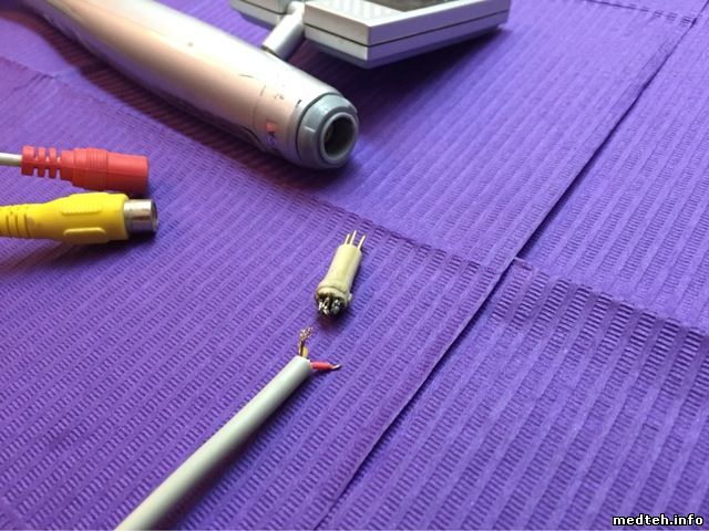

Доброго времени суток.
Подскажите распиновку видеокабеля, по данному кабелю приходит питание на камеру и идет видеовыход
на внешний монитор.Провод вырван с корнями и не представляется возможным определить куда ранее были
припаяны провода. В камере используется 5-ти пиновый разъем.

Используется штекер lemo connector 5 pin

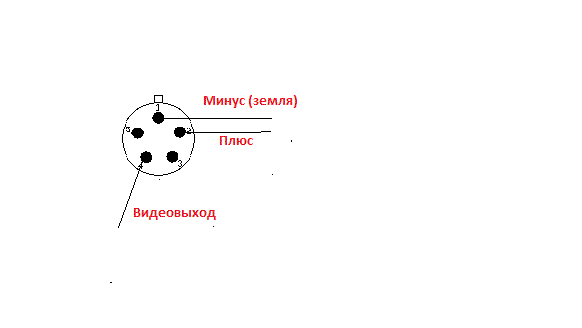

Разобрался, выкладываю распиновку на стороне прибора (мама)
