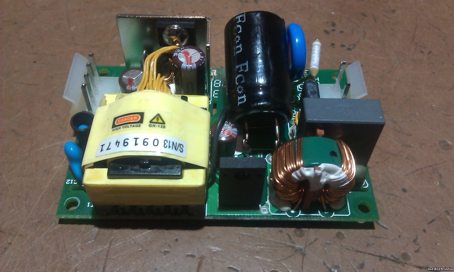

Ситуация такова. Вышел из строя блок питания эндоскопической камеры ecoCAM тип XE-50 TFT/USB, на блоке камеры, полетела шимка ncp1236bd65r2g. У нас в городе в продаже нет, заказывать долгая история (поставка от 3 недель + пока почта привезет). Может кто в курсе какое выходное напряжение у этого БП? Есть подозрение что он 12 вольтовый, место в блоке позволяет воткнуть туда другой БП. Или может быть у кого есть возможность глянуть выходное напряжение на нем.
Модель-то какая?
МастерБакуДата: Вторник, 10.Янв.2017, 15:31 | Сообщение # 2
другой бп там есть ? или транс ? лампы стоят 15в 10а .
http://heinemann.ru/assets....opa.pdf
serg2867Дата: Среда, 11.Янв.2017, 07:16 | Сообщение # 3
У вас сообщений: 87
инжинер
Астрахань
Другого БП в блоке нет, с него питания на лампы не идет, насколько я понимаю, запитана только камера и интерфейсы связи. Речь идет вот об этом блоке фото прилагаю.
Судя по конструкции БП ток будет порядка 2-4 ампера, вряд ли больше.
Сообщение отредактировал serg2867 - Среда, 11.Янв.2017, 07:17
serg2867Дата: Пятница, 13.Янв.2017, 10:27 | Сообщение # 4
У вас сообщений: 87
инжинер
Астрахань
Вопрос решен установкой БП 12 вольт 5 ампер

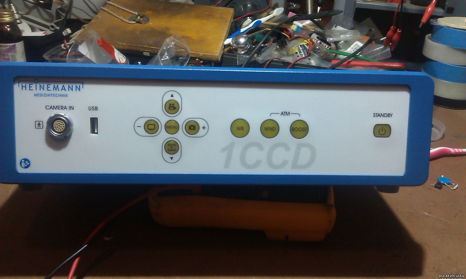

Доброго времени суток.
Лор-установка фирмы Heinemann ecoCAM/F. При подключении кабеля S-Video нет цветного изображения. Нужна помощь в настройке.
Валерий
МВРДата: Понедельник, 19.Авг.2019, 12:11 | Сообщение # 6
Какая из ЭТИХ моделей?
KlinserДата: Четверг, 22.Авг.2019, 07:57 | Сообщение # 7
Клин
Огромное спасибо за отзывчивость . Проблема решена заменой нового кабеля S-Video.
