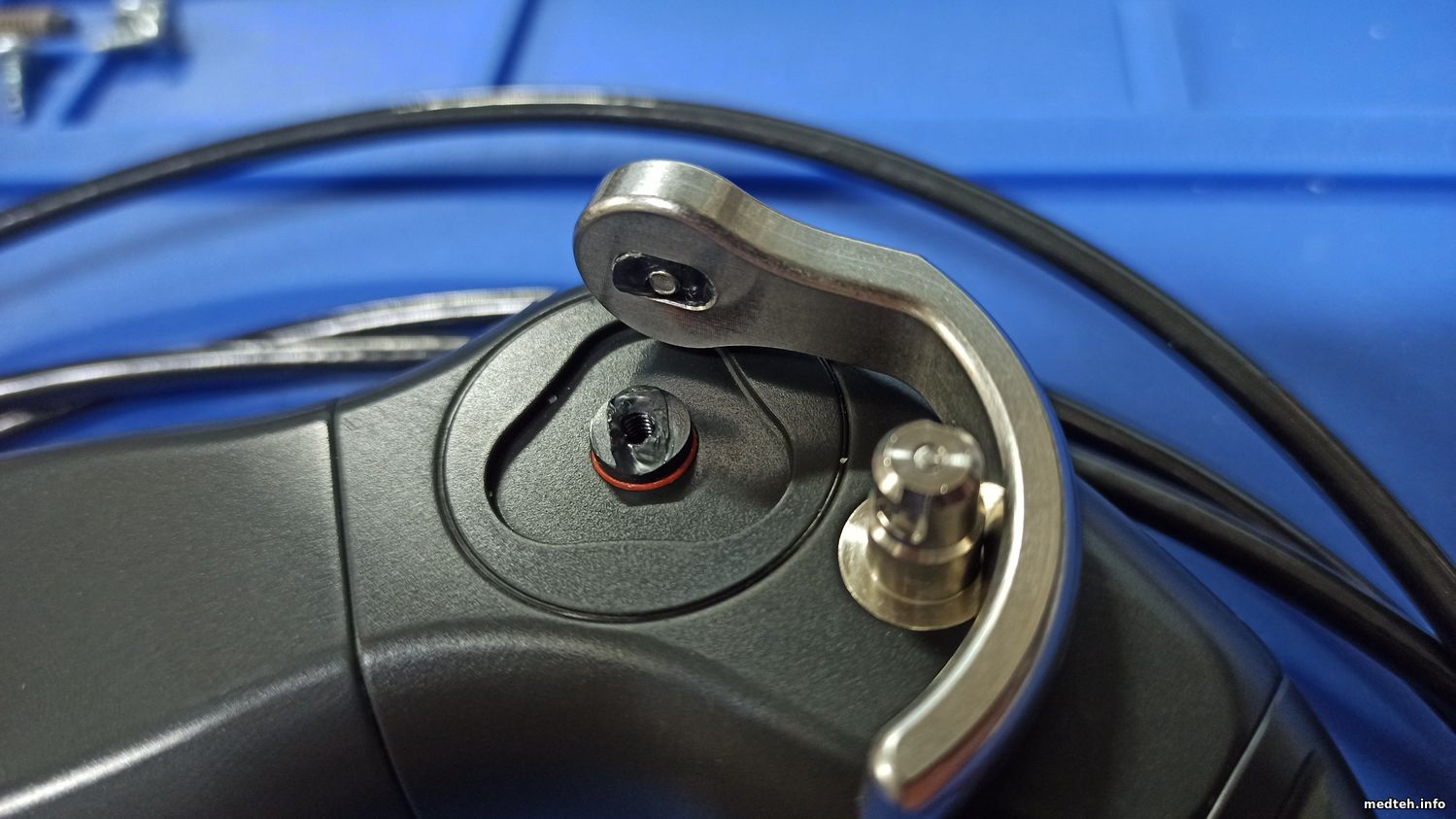

02.06.2023 приобрели Назофарингоскоп гибкий Atmos Scope 507.7000.0

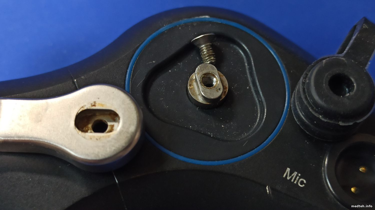

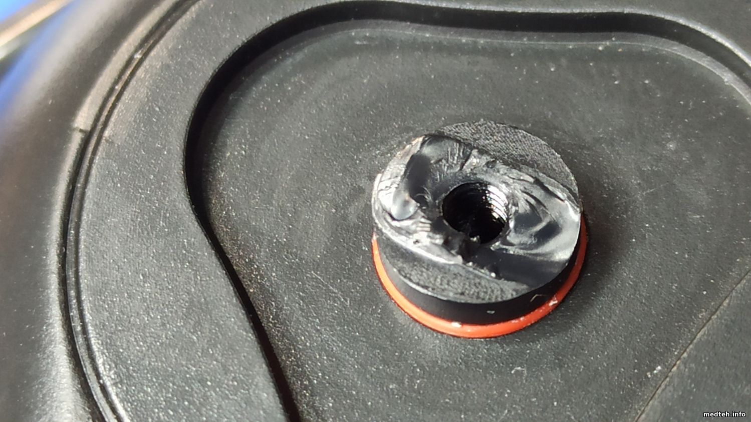

Прошло 5-ть месяцев. В штатном режиме, в руках женщины (!) врача, рычаг изгиба дистального конца отломился. Рычаг на пластмассовом креплении (раньше было металлическое) не выдержал работы даже в течении гарантийного срока. А предыдущий Scope работает уже 5-ть лет.
Причём, если бы винт крепления был длиннее, этого не произошло бы (на втором фото видно что резьбы в пластмассовой детали ещё минимум 5 мм. Но винт доходит ровно до конца металла рычага. Тонкий немецкий расчёт?).
И на последнем фото для сравнения и понимания старый, настоящий Atmos Scope, который отработал уже 5-ть лет.
Написал письма в головной офис и в Москву. 2- дня не отвечали. Сегодня позвонил по телефону 8-800-707-08-94 . Ответ технической службы: «Вы немцам письмо послали? Ну вот теперь с немцев и спрашивайте». С таким хамским обращением сталкиваюсь впервые. Раздосадован, взбешён. Приобретая инструмент за 1.5 лям, хочется верить.что он надёжен (стереотип "немецкое качество" - ха-ха) и в случае проблем тут же всё будет решено (стереотип "немецкий порядок" - ха-ха-ха). Но если всего этого нет, кто они? И чем отличаются от китайцев, продающих тоже самое, но в 10-ть раз дешевле?
