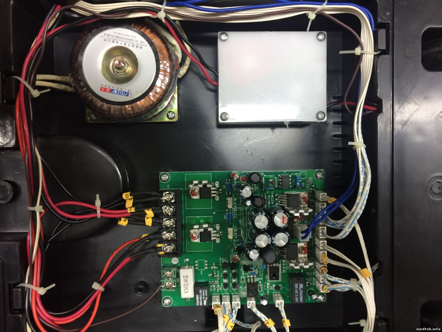

наговариваете вы на этот чудесный аппарат ....у меня все работают ...правда пару раз делал шестерни на принтере , а так все работает
...e3 ошибка - это нет 5 вольт питания ,на плате питания , сверху стоит небольшая платка ,с нее 5 в

По теме: какое напряжение на вторичной обмотке тороидального тр-ра?
5В.

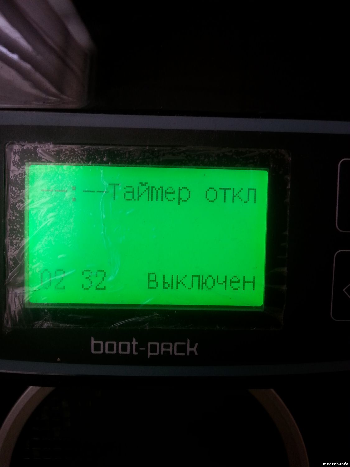

Может кто подсказать, что с аппаратом. Питания все есть, предохранители целые. На экране при включении такая картинка и не меняется, при нажатии на кнопки они пикают, пленку не загружает.

Такая же проблема - не включался дисплей. Нашёл на маленькой плате пробитый диод шоттки IN5819, заменил его, дисплей загорелся, но на кнопки аппарат не реагирует: после включения пишет: "Подождите", и всё на этом ... Перезапуск результатат не даёт.

Сгорела микросхема MC34063API.
Какая индуктивность дросселя I2?
Узел схемы на MC34063API должен формировать напряжение - 5 вольт?
