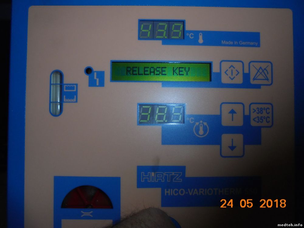

Что означает "RELEASE KEY" на дисплее аппарата после включения и самотестирования? Далее при нажатии кнопки выбора температуры "CHECK UNIT1" и "CALL SERVICE" ? Сервис не объясняет, присылай говорят на тестирование (6т.р.) а там поглядим... Проверил ,отключив предварительно, плёночную кнопочную панель, она исправна.

Пожалуй. Старый стал, ленивый. Однако впрямь нашёлся листок, .. да формат у него не той системы! Спасибо, попытаюсь разобраться...
