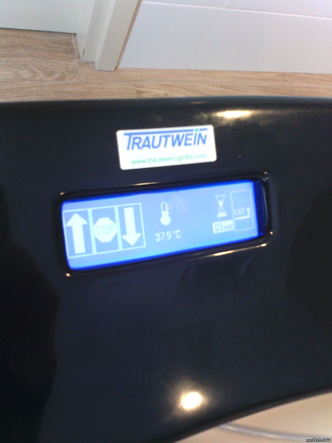

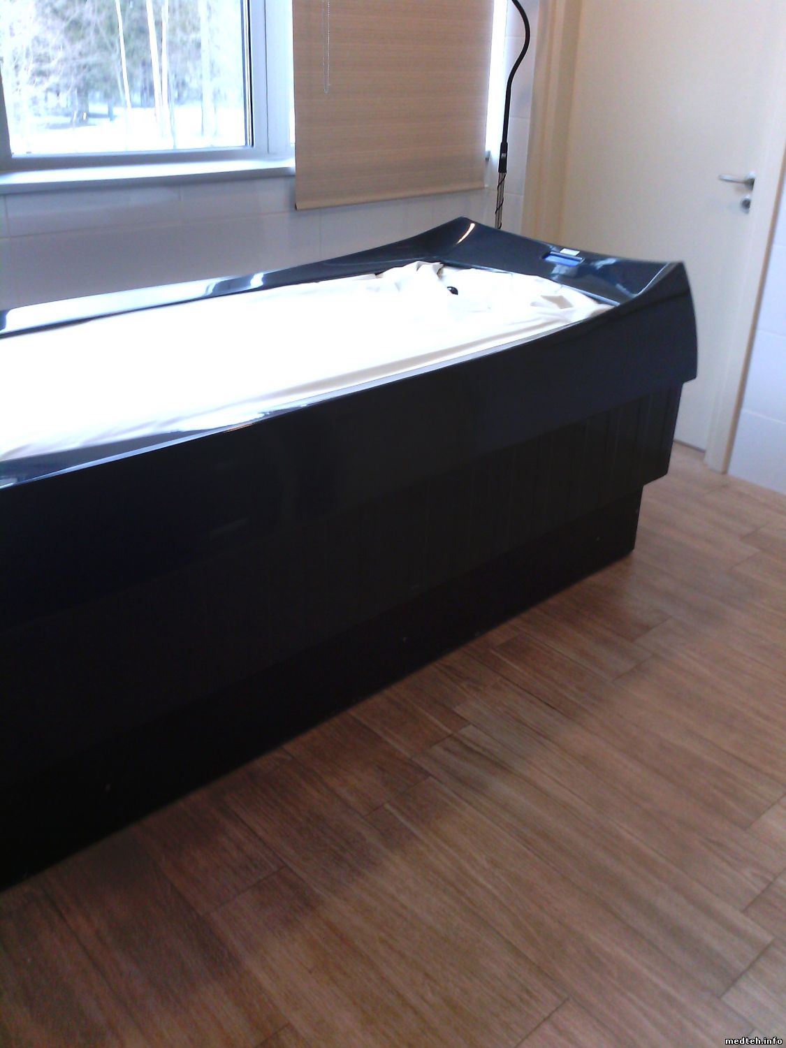

Вечер добрый.
Есть в обслуге такая ванна немецкой компании Trautwein GmbH.
Год гарантии проработала, затем ещё три. Потом поменял ротор переключения форсунок. Фирменный. Недавно пару раз выскочила ошибка №8. Не у меня.
Если у кого есть описание данной ванны, да ещё с ошибками, буду благодарен.
А если есть у кого код к сервисному меню - вообще хорошо.
Нужно батарейку поменять, а время без кода не выставишь.

Код меню установки времени и даты 2783.
Ошибка 08 - повышенный ток потребления мотора распределителя форсунок. Лечится чисткой частичной планетарного редуктора. Или полной. С заменой сальника и подшипника.
Ошибка 07 - неисправности подъемного механизма ванны.
Ошибка 03 - неисправности соединительных кабелей пульта управления с экраном.
Ещё выскакивает ошибка неисправности тачскрина. Снимаем блок управления и спиртом протираем весь тачскрин. Нежно возвращаем на место и не перетягиваем винты крепления. Причина - усердное заливание жижей медицинским персоналом.
