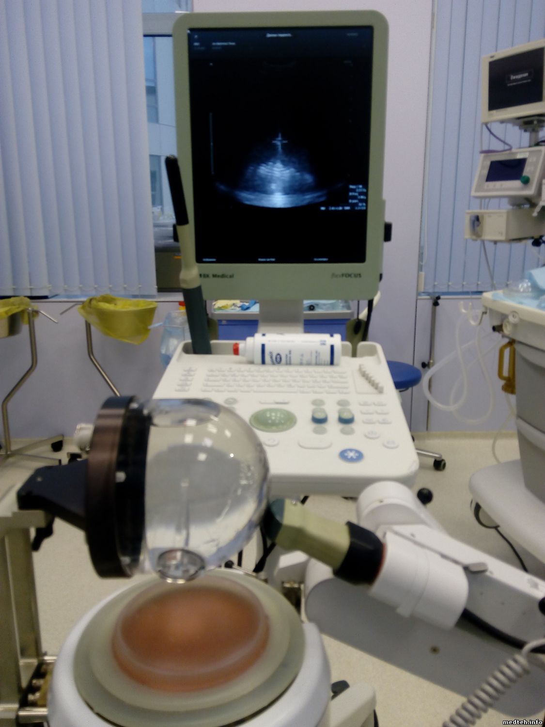

вот про это мы говорим, так?

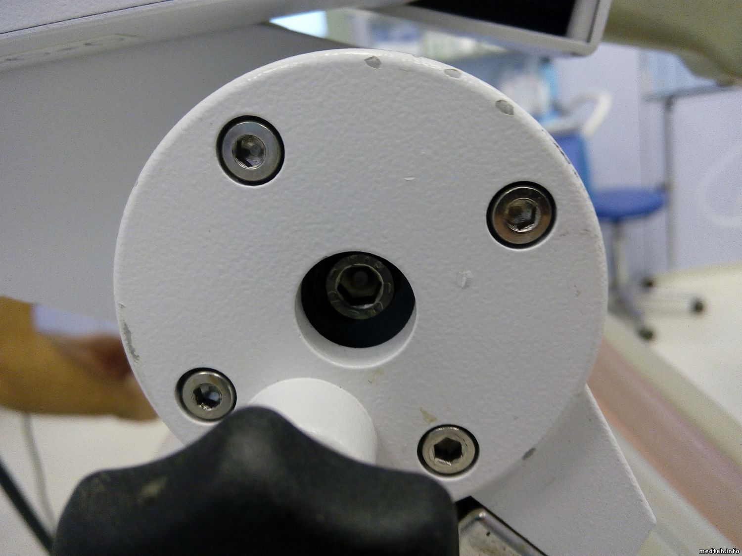

Volkov_MaksimДата: Четверг, 31.Янв.2019, 05:40 | Сообщение # 9
У вас сообщений: 213
шестигранником регулирую центральный если собьется
AlexmikДата: Четверг, 31.Янв.2019, 13:16 | Сообщение # 10
У вас сообщений: 198
литотриптор Dornier
Одесса
Про это. Последние 20 лет конструкция в изоцентриках Дорнье Компакт не менялась. А изнутри тоже крутите?
Для того, что бы понимать где проблема, нужно сначала проверить на иголках. Если иголки совпадают во всех позициях- ставить водяной фантом и проверять с узи аппаратом. Если три цилиндра в нижнем креплении, которое к литотриптору, стоят более-менее ровно, то крутить, указанные вами винты, в 99% случаев, не надо.
Volkov_MaksimДата: Четверг, 31.Янв.2019, 15:42 | Сообщение # 11
не совсем понял какие цилиндры, пришли пожалуйста фото. Я как бы сам это оборудование как понял так и ремонтируем и настраиваем, там что бы мануалы получить нужно в германии отучиться
AlexmikДата: Пятница, 01.Фев.2019, 16:47 | Сообщение # 12
литотриптор Dornier
Одесса
Если эти цилиндры не выступают, крутить не надо.

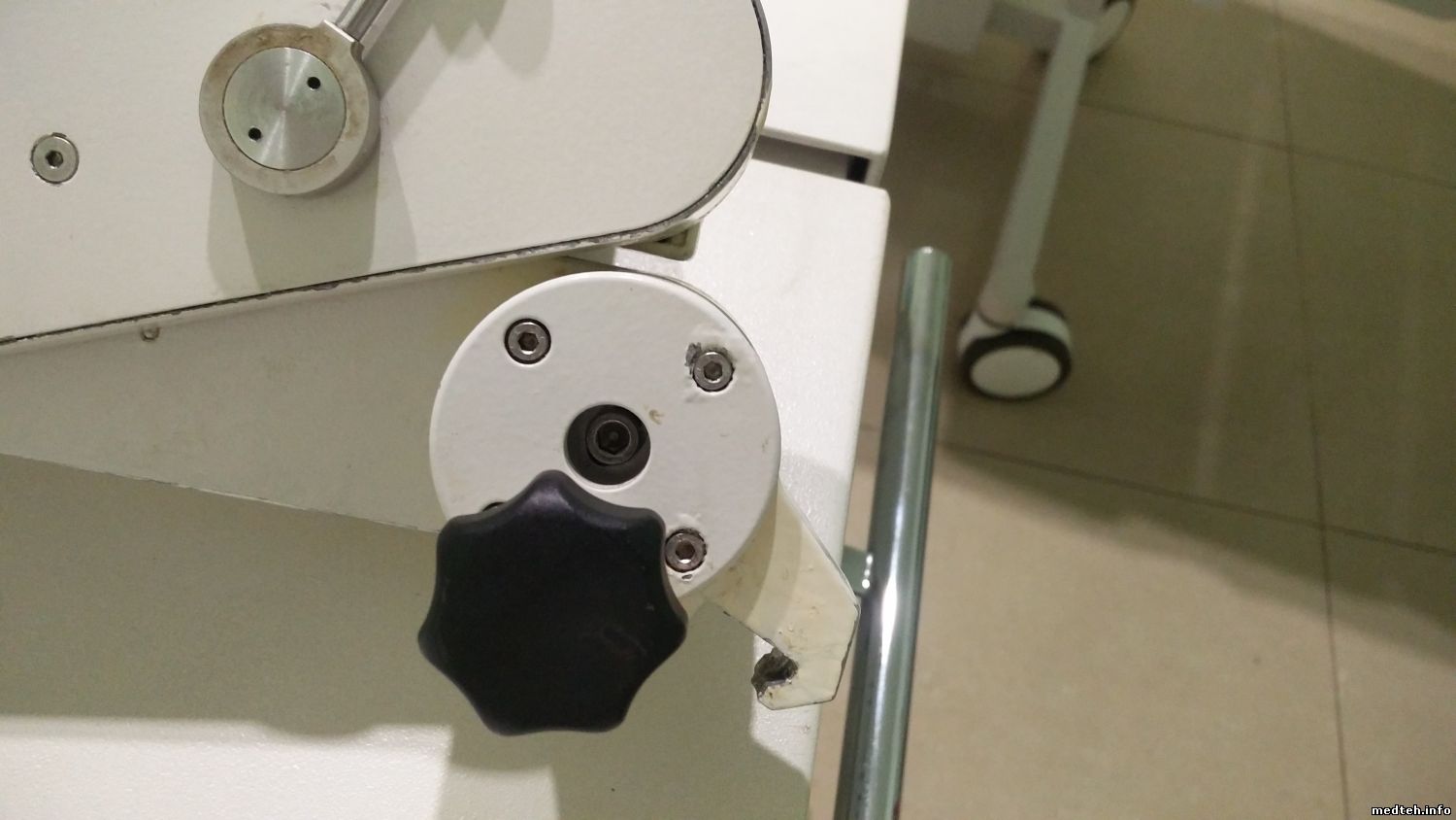

Volkov_MaksimДата: Суббота, 02.Фев.2019, 07:14 | Сообщение # 13
Да эти четыре понятно, я про центральный говорю им можно поймать прицел, раза 3 настраивал за года три, они часто сталкиваюстя по операционной пока катят с чем нибудь
Volkov_MaksimДата: Суббота, 02.Фев.2019, 07:19 | Сообщение # 14
А фиксатор не продается отдельно? который конический на нем тоже хороший износ, вот думаю токаря попросить
