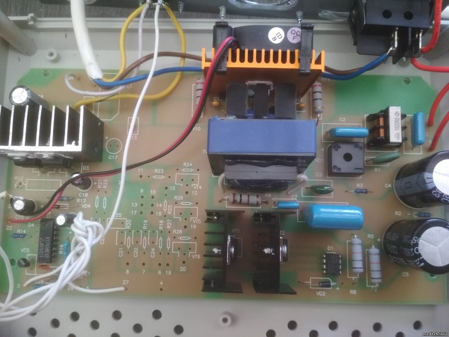

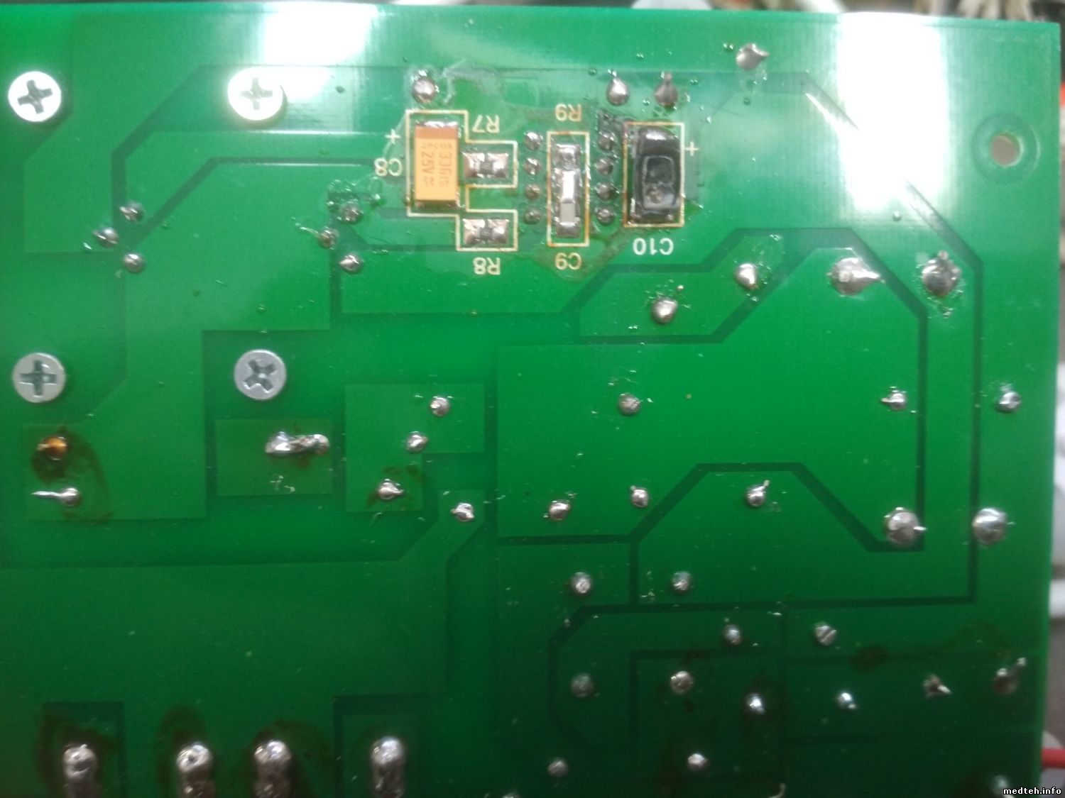

Пыхнул по сети такой вот аппарат, причина не известна. Некоторые детали выгорели, какой номинал не известно, только обозначение на плате С10. Если у кого есть схема на данный аппарат, помогите, пожалуйста.
Выглядит так:

фото потрахов кидай. Было дело - как-то чинил

Кидаю фотки. Кроме того что выгорело под платой снизу, пробило мостик (накоротко) и транзисторы, ну и естественно предохранители дальше пока не копал, может еще что.

...скачивай datasheet на шим-контроллер блока питания и от туда пляши. Конденсатор скорее всего фильтрующий.
Из сказанного вами следует - меняем всё сгоревшее, в т.ч. шим., не забудь промерять номиналы мощных резюков. Вторичные цепи скорее всего живы.
У меня проблема была в том что шимка нагнулась.
Схемы нет, да и не нужна она тут

Подскажите, какой номинал у резистора R7? Ковыряю поату с такой же проблемой, резюк помер и нечитаем вообще

Спасибо, глянул схему, там точно такой же, как и R8. Кстати, ir21531 не было в продаже, поставил ir2153, заменил диодный мост vd1 на gbu606, вроде всё уже проверил, но последоватьно подключив для перестраховки через лампу накаливания, обнаружил, что лампа мерцает, схема цокает перезапускается, также позднее нашёл треснутый термистор R1 SCK104, пока нечем заменить. Короче работаю в полевых условиях, ослика нет под рукой, нужно понять почему не хочет запускаться и срывается в кз. Оба транзика irf740 также заменил на рабочие. Может есть у кого какие соображения?
