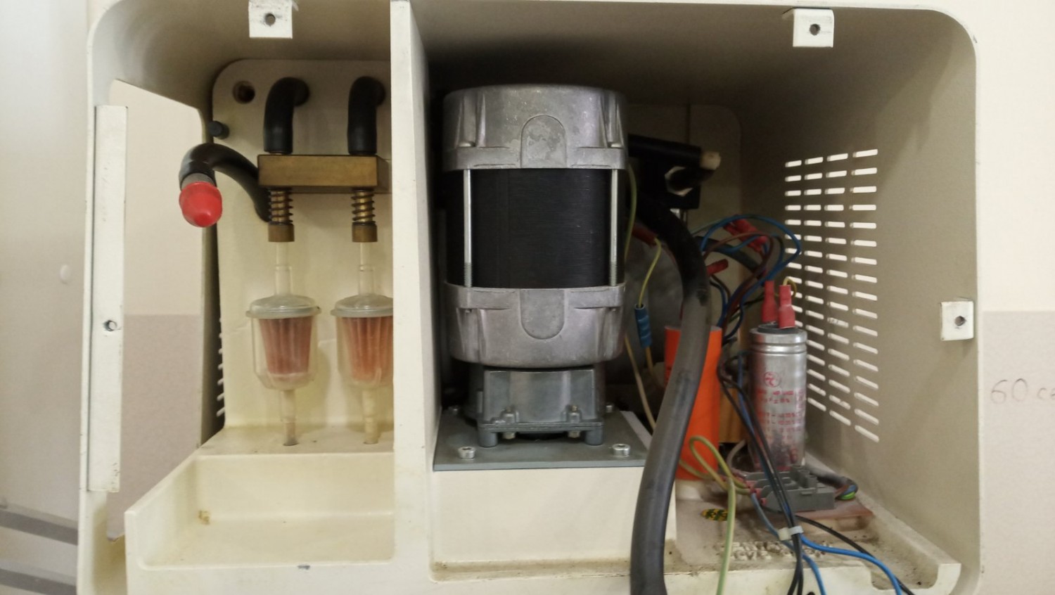

Кто сталкивался с данной мешалкой (фото шильдика во вложении, хотя надо бы и вид аппарата в целом)?
Вопрос: что лить в маслянную помпу, и где на неё можно найти фильтры?

Видимо, о разных аппаратах говорим. Риски верхнего и нижнего уровня находятся на окошке в центре корпуса помпы. По запаху масло ближе к гипоидному. А фильтра неразборные (фото во вложении).
Может кто сталкивался?

На последнем снимке виден двигатель мешалки и возможно редуктор. Вакуумной помпы не видно ...
