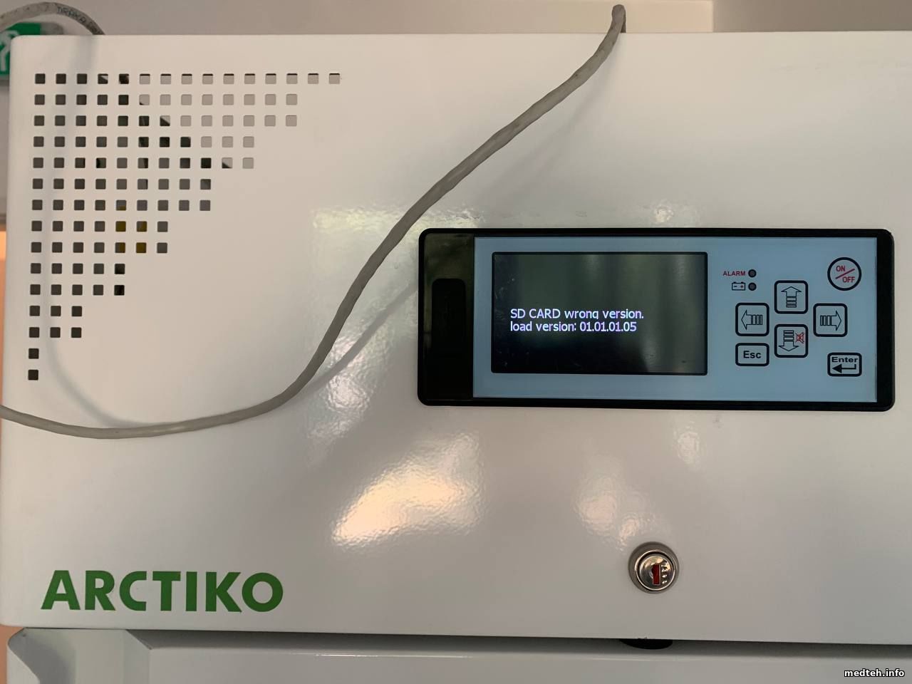

Приветствую, форумчане.
Имеется холодильная установка для хранения лекарств "Arktiko" Арктико LR-1400.
Модель блока экрана: Model No: PG214.02
В один прекрасный день появилась надпись на дисплее:
"SD CARD wrong version. load version 01.01.01.05"
После вскрытия оказалось, что cs card не читается. После форматирования карта ожила, но вот прошивка, естественно, исчезла.
Сам холодильник работает, но невозможно произвести настройку и нет на дисплее никаких показателей датчиков.
Теперь ищу прошивку. Может у кого есть такой рабочий аппарат?
nicfeerДата: Пятница, 01.Мар.2024, 16:51 | Сообщение # 2
Программист
Балашов
Решил проблему.
У нас оказался ещё один такой же холодильник. Снял образ SD карты и накатил его на неисправный. Всё заработало. Если кому нужен будет образ, могу залить куда-нибудь. Правда, весит 2 Гба.
