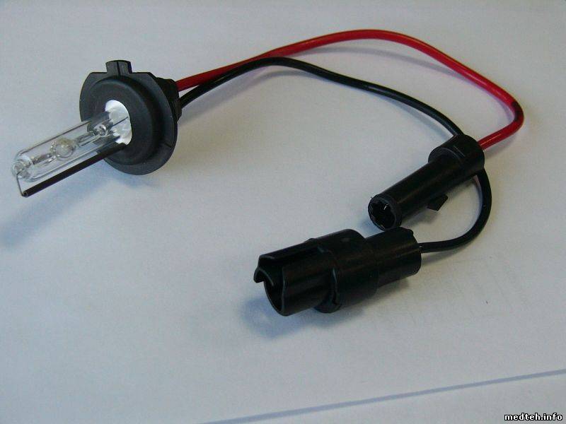

По моему эта лампочка очень смахивает на автомобильную ксеноновую лампу с цоколем H7 и штекерами Ket01. Просто сейчас стоит в ремонте такой осветитель и тоже проблема с лампой. Хочу попробовать. Тем более что такую лампу можно купить достаточно быстро, а Аксиома будет её слать неизвестно сколько и ценник будет по более где-то на порядок.. приложил фото лампочки, которая у меня стоит.
Diman_fДата: Среда, 02.Фев.2011, 18:54 | Сообщение # 3
У вас сообщений: 104
В общем лампа оказалась всётаки рабочей (несмотря на муть внутри колбы). Виной всему оказалось запускающее устройство, которое тоже легко приобрести в магазине торгующем авто ксеноном. Оно выдавало напряжение недостаточное для поджига лампы.
