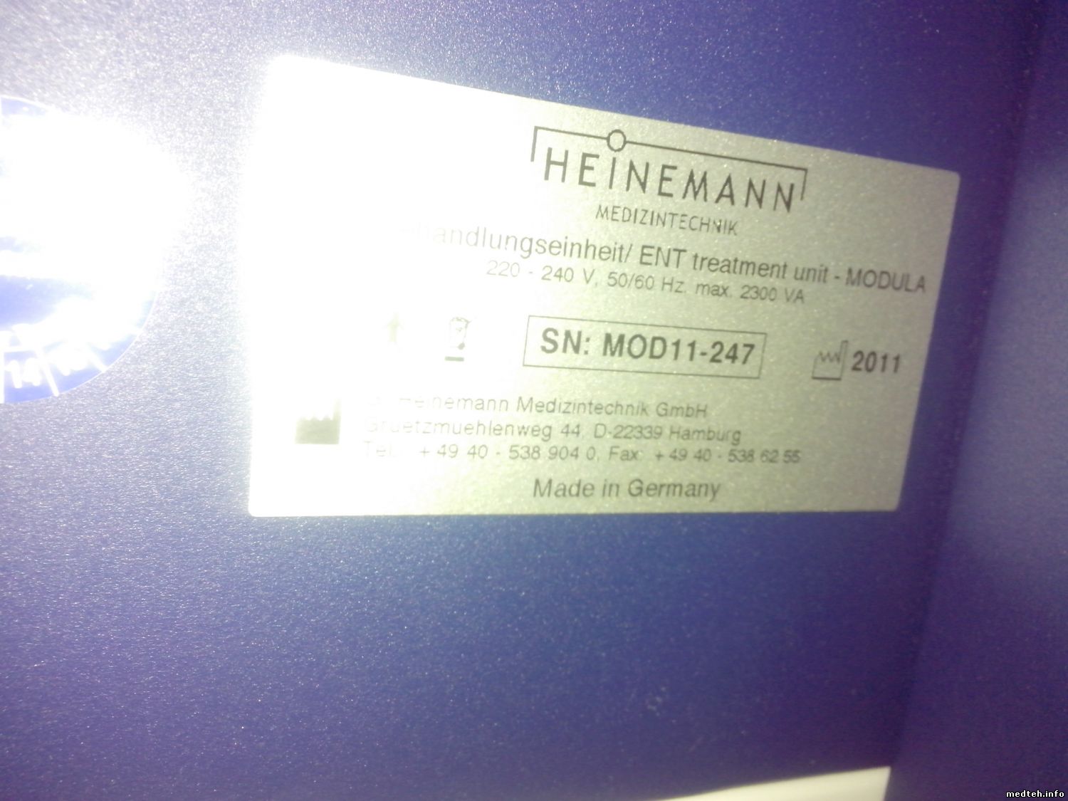

Пришёл лор-комбайн Modula фирмы Heinemann, Германия.
Но нет ни паспорта, ни руководства по эксплуатации.
Помогите пожалуйста, если есть у кого документы на аппарат.
