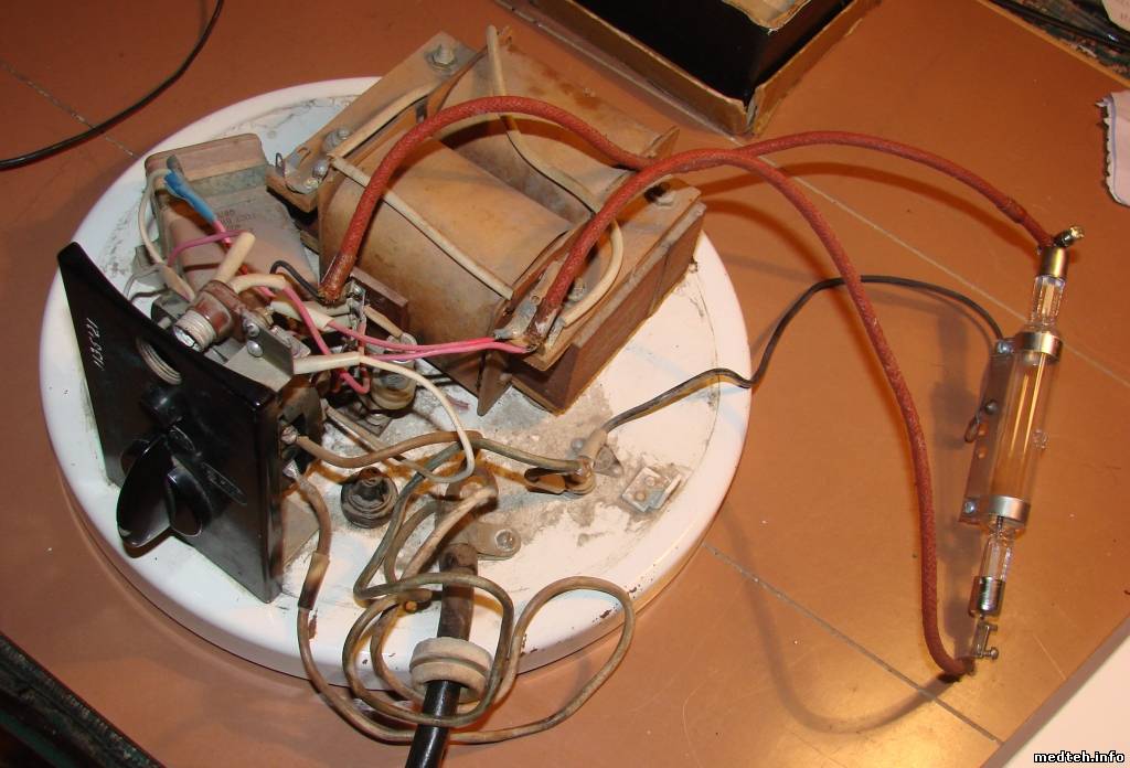

STarasДата: Среда, 22.Дек.2010, 22:26 | Сообщение # 18
Ровно
Вклинюсь слегка со своим солнышком:
- получил сегодня 2 новые лампы ДРТ-240 (1987 года выпуска).
Пусковое устройство на картинке. Зажигаются обе сразу, иногда даже без помощи кнопки Поджиг.
Вопросы - дроссель дырчит ацко - это так надо?
Да и лампы нагреваются быстро и неслабо, а внутренние электроды стают красными - это тоже так задумано?
Извините за примитивные вопросы, но за свои года такой штуки в работе еще не видел, потому и спрашиваю.
SeptДата: Среда, 22.Дек.2010, 23:10 | Сообщение # 19
Житомир
Лампы так и должны греться, ацко. Дроссель рассохся, потому и рынчит. Обычно они (айболиты) знают что он рынчит а бывает
жалуються, тогда я его к обмотчику а он его целиком в лак. После этого тишь и все довольны. biggrin
