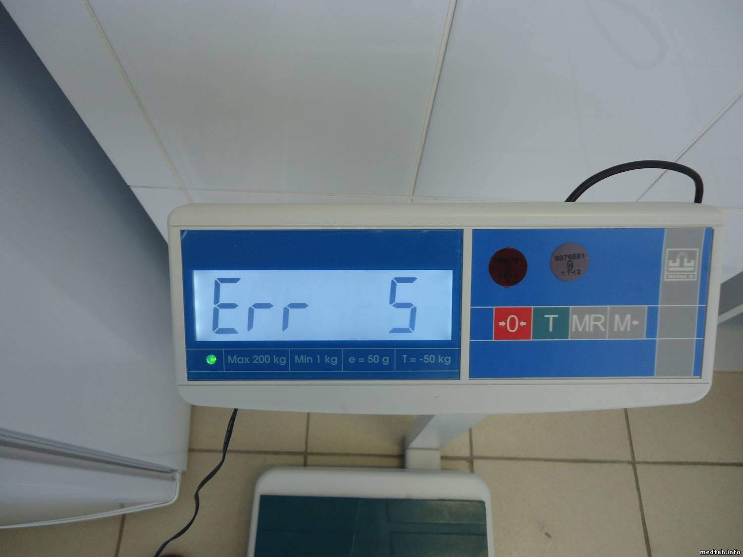

Весы ВЭМ-150М "Масса-К" при включении после прохождения теста выдают сообщение "Err 10". В паспорте весов нет описания этого соообщения об ошибке. Что означает сообщение "Err 10"? Уважаемые коллеги, кто сталкивался с подобным?
Дата: Понедельник, 02.Июл.2012, 09:23 | Сообщение # 5
У вас сообщений: 103
учусь
1. Кабель от датчика (или удлинительный кабель) отстыковался от индикатора. Отсоедините разъём индикатора, нет ли погнутых штырьков в разъёме. 2. Обрыв, кабеля от датчика (мышки его очень любят). 3. Сломался весовой датчик. Тут имхо уже сервис центр.
