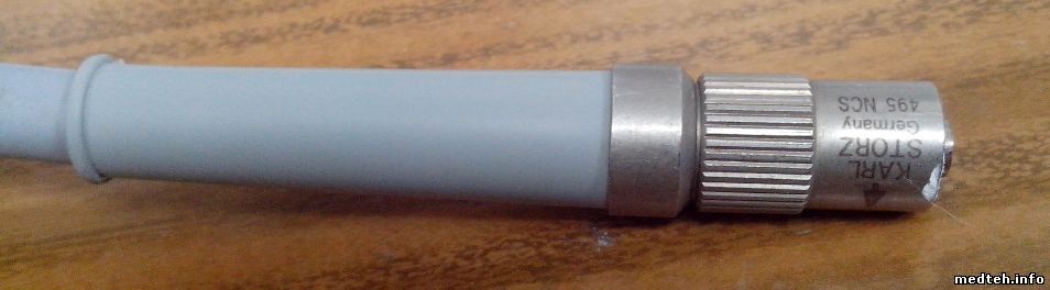

в Санкт-Петербурге кто-нибудь ремонтирует световоды?(для аппаратов ВОЛО Латон;волокно с шариком - сферой на торце).обломан в корпусе разъёма.

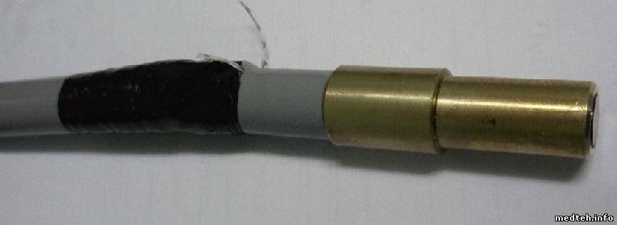

ДОбрый день! Ребят, подскажите. Из кончика обоймы световода вылез наружу пучок волокна. Подскажите чем его можно склеить (ссылка вверху не работает) и чем все-таки нужно его отрезать?

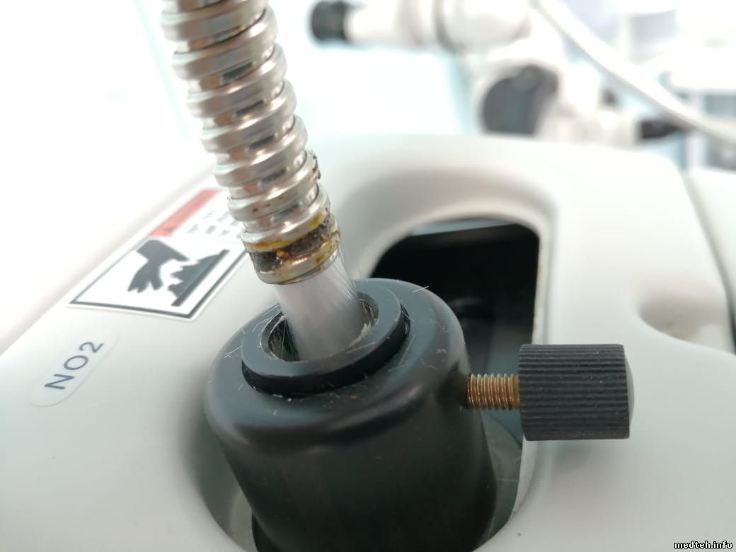

Здравствуйте! На микроскопе MJ 9200D повредился световод. Новый найти не удаётся, поставщики не поставляют. Подскажите, есть ли аналоги? Может, кто имел дело с микроскопами Meiji Techno? Внешний диаметр световода 10 мм.

пройдите по продавцам запчастей подберите по размерам...их масса всяких....проблема не большая....
