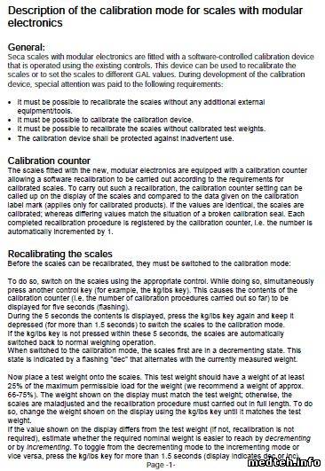

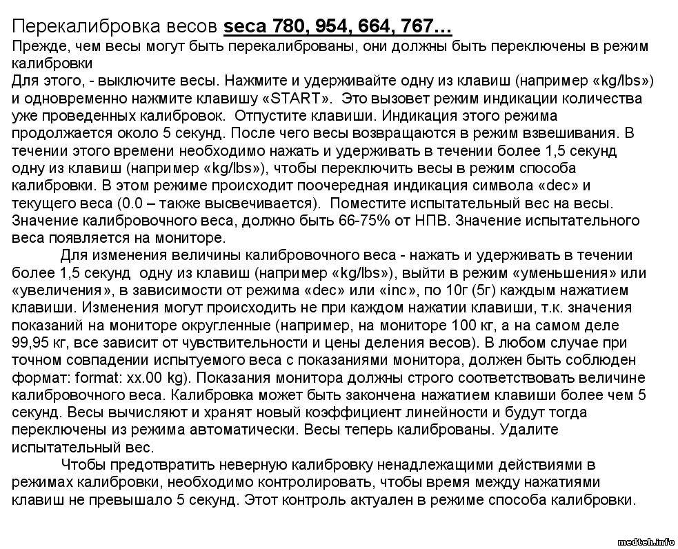

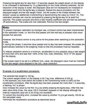

Помогите, пожалуйста, с инфой по Seca, у кого что есть. Калибровочный джампер отсутствует, видимо вход по комбинации кнопок. Спасибо.
AlexiumДата: Среда, 09.Ноя.2011, 11:48 | Сообщение # 2
Вот

всё как то усложняете ппц. Всё гораздо проще. Единственно скажу в них 2 вида калибровки. Отсылаю только тот который можно сделать своими руками - по двум точкам. После калибровки метроконтроль прошли на ура.
