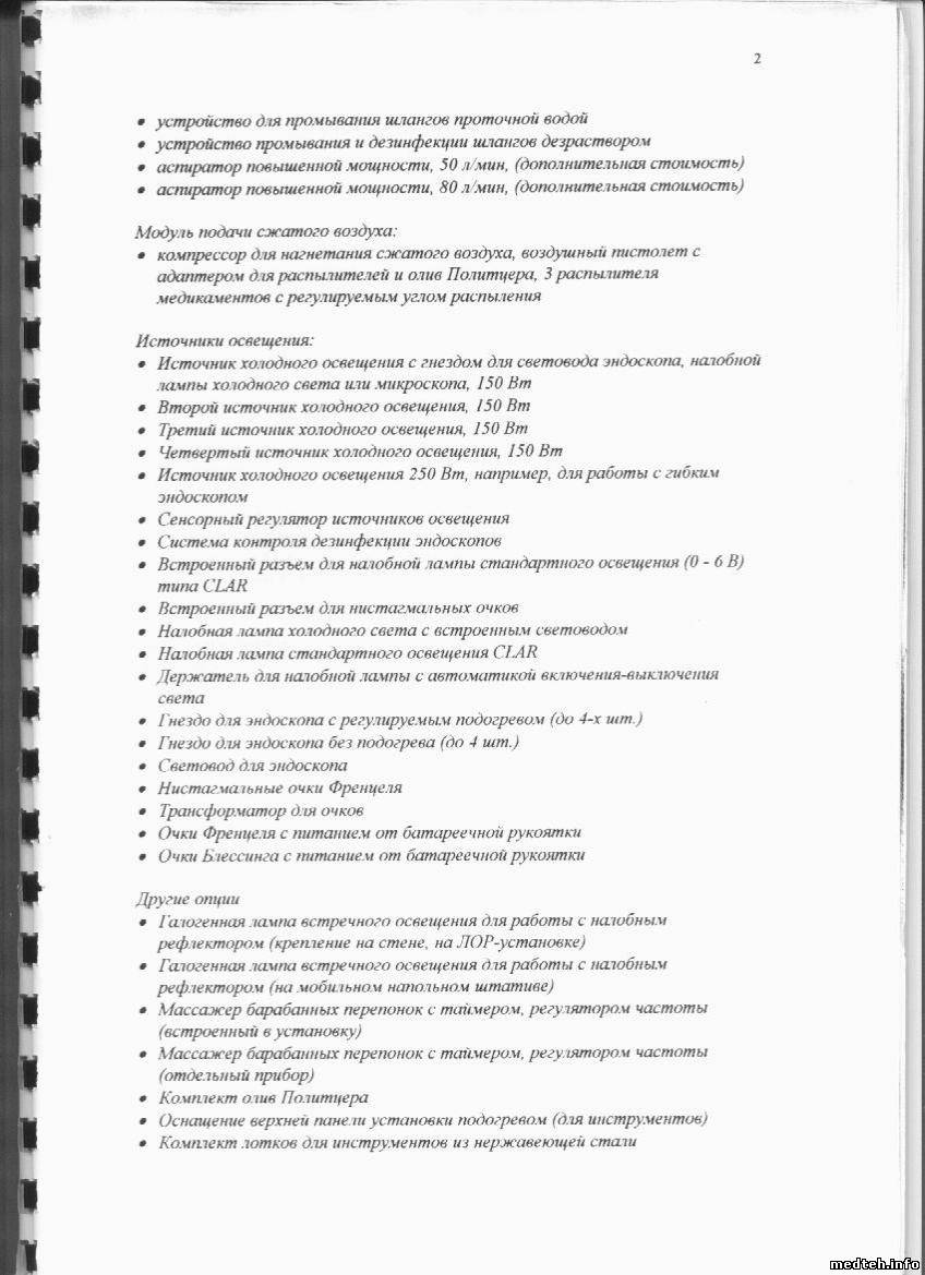

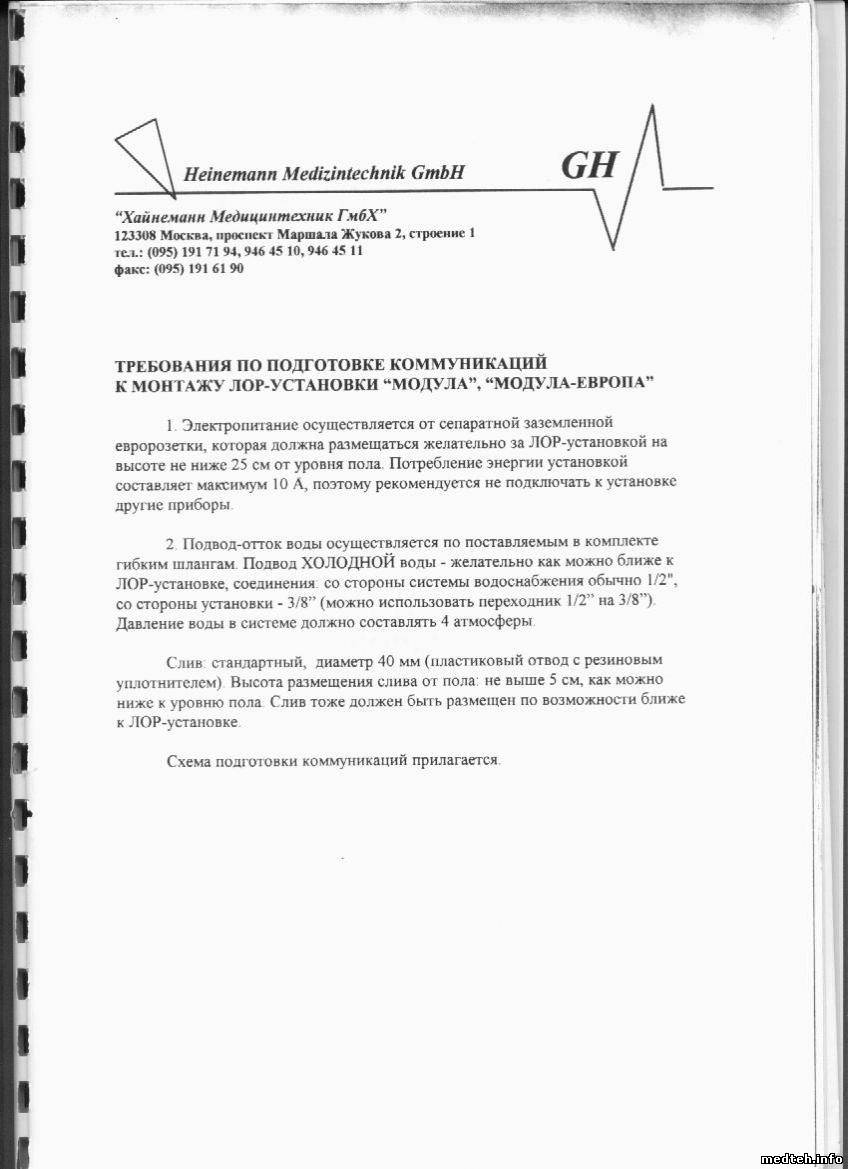

генаfДата: Среда, 15.Янв.2014, 10:16 | Сообщение # 25
У вас сообщений: 611
медтехникl
Denkot, для информации
контакты во втором файле
DenkotДата: Среда, 15.Янв.2014, 11:32 | Сообщение # 26
Контакты эти лежат и в тырнете...
А эти официалы делятся технической информацией? Вы пробовали звонить?
заказать оригинальную расходку по номеру может девочка из офиса.
мне бы технические подробности, что там за холодный свет
открываю аппарат - там сгоревшая обычная галогенка. где холод?
