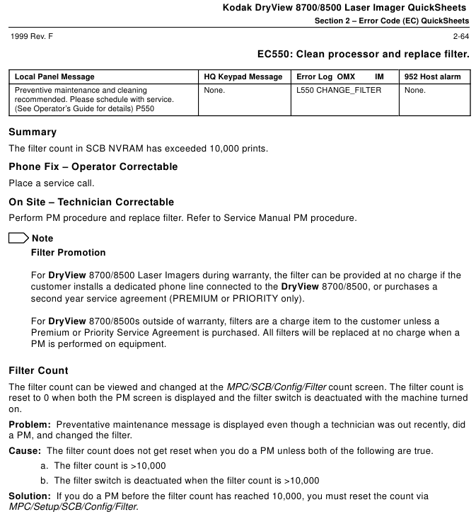

доброго времени суток господа подскажите пожалуйста что делать с ошибкой код которой P550 принтер 8700 пропылесосили ошибка осталась заранее спасибо
navesДата: Вторник, 28.Янв.2014, 19:51 | Сообщение # 21
У вас сообщений: 1070
счетчик пленок переполнился
см картинку
Сообщение отредактировал naves - Вторник, 28.Янв.2014, 20:10

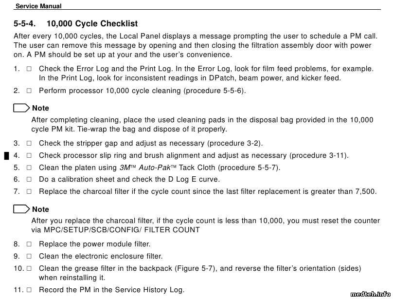

это не ошибка, а информационное сообщение, что необходимо сделать ТО. Сбрасывается открытием и закрытием дверцы задней крышки (где угольный фильтр)

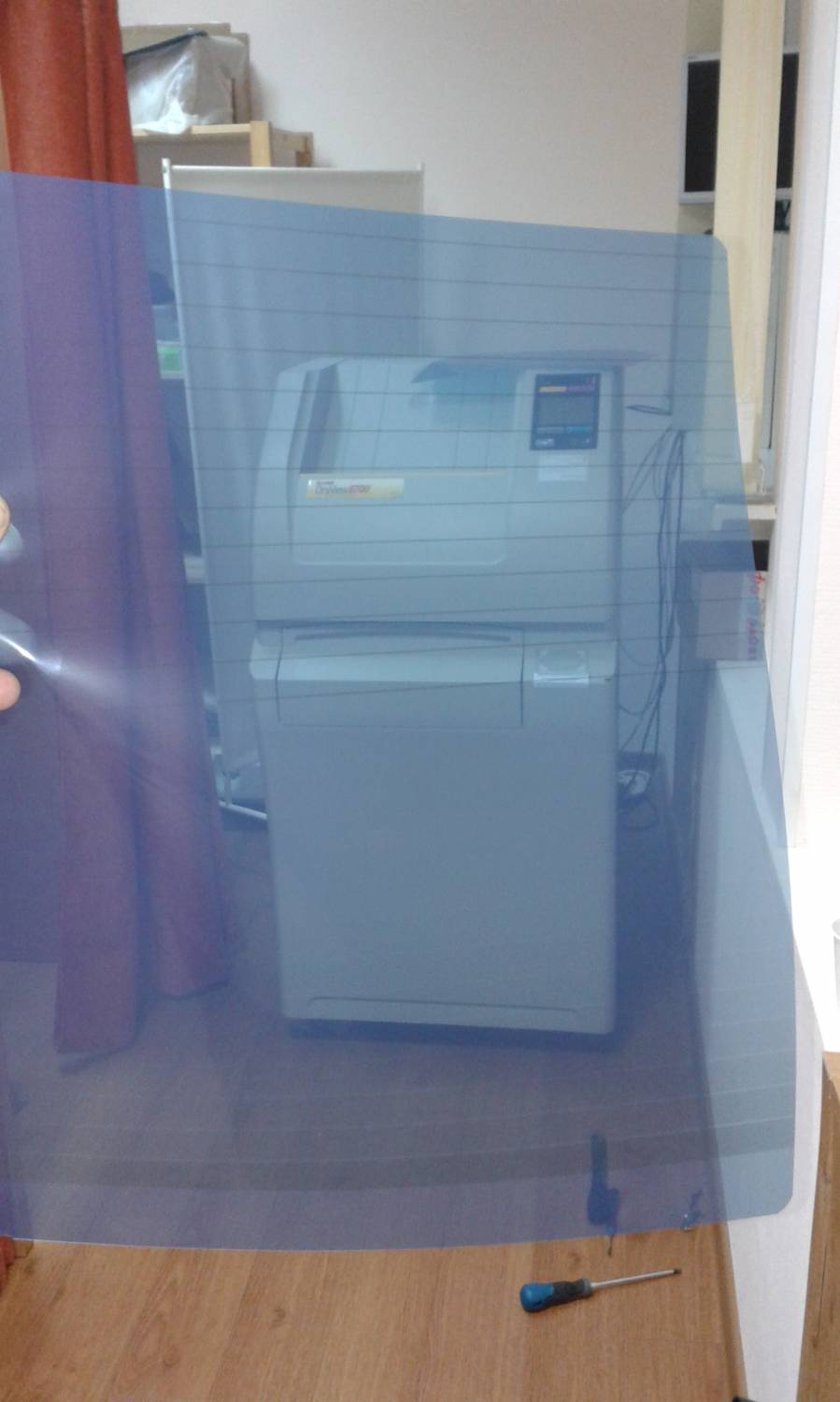

SlavoMirДата: Понедельник, 28.Сен.2015, 09:58 | Сообщение # 34
У вас сообщений: 31
Винница
Принтер KODAK DryView 8700.
Отпечатал 2 прозрачных листа вместо изображения. После этого выскочила Р151. Чета с оптикой. Это можно полечить? Разъёмы проверили.

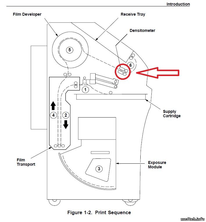

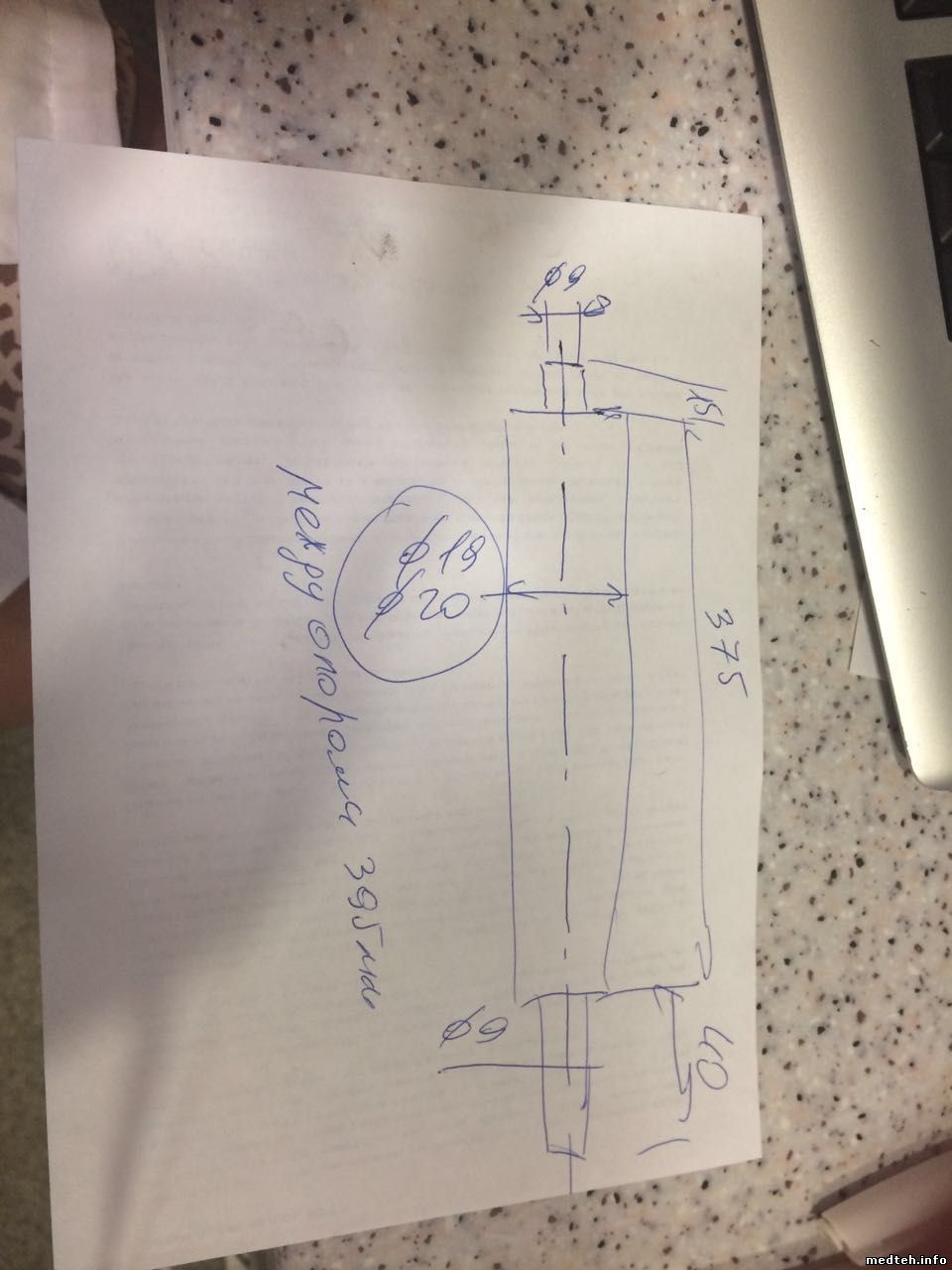

refrenДата: Пятница, 15.Июл.2016, 22:04 | Сообщение # 36
У вас сообщений: 317
Приветсвую.
У кого есть запчасти на принтер KODAK DryView 8700?
Интересуют резиновые ролики.
Конкретно первые ролики после выхода из "горячего барабана"
На схеме нарисованы размеры ведущего ролика (у ведомого стороны обе короткие)
Ролики обмерены сантиметром "на глазок" так как достать их из каретки пока не кому.
Кто знает кто в Москве занимается обрезиниванием роликов?
